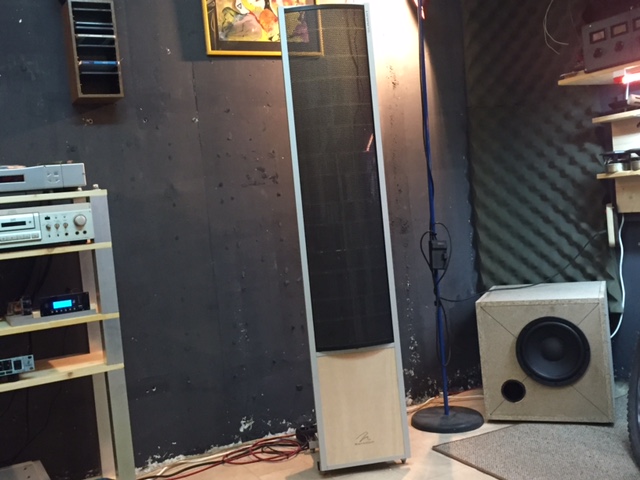

Nikako da malo prokomentiram rezultate diyanja subova. Evo prvo jedan video zapis, kratak doduše, no tamo negdje na 36 sekundi se jasno čuje kako se uključe novi subovi. Teško ih je smestiti u mali prostor, preveliki su, jedan bi bio dosta. Više na tu temu kada se dokopam tastature, ovo tipkanje na tabletu muka je prava.
Generalno subovi odlično rade, dapače. Moje iskrene pohvale Sica driverima. Ne znam tko ih dila u HR, no driveri dobro rade svoj posao, mogu ih preporučiti. Više detalja u sljedećem postu.

Vezano za subove evo još par riječi. Znači na videu je kratak snimak gdje su u funkciji oba suba. Naravno ako biste to htjeli osluhnuti sa pizdarijama od slušalica koji dođu u telefon, radije preskočite. Subovi idu iznimno duboko, nema nikakvog boomy efekta, bass reflex cijev dobro je širinom dimenzionirana, mislim da se radi o uspjelom projektu. Naravno da bi se subovi mogli pokazati u punom sjaju trebalo bi bar četiri puta veću prostoriju od ove u kojoj su sada. U perspektivi vjerujem da će biti samo jedna priključen na amp, no pomalo.
Svaka kutija je oko 82 litre, kada odbijem parazite koji grickaju tu litražu, kao što su upornice, sam driver, pa i dumping materijal, ode 10 litara u trenu, a možda i koja više. Kutija je tunirana na 34Hz, a na DSPu je rezana na 300Hz sa strminom 18dB. Kako ne bi nadglasali ESL panele isti su sada na -10dB u odnosu na ESL.
Ovo su prije bi rekao bass kutije, a ne subovi. Dohvaćaju do 300Hz i praktično jako utječu na doživljaj bass-midla. Fino su se povezali sa ESL modulima bez obzira na različitost topologija. Kao što rekoh nema nikakvog boomy efekta, bass reflex cijev širinom je pogođena, ne izlazi nikakav midl iz iste, nema "puhanja" ni na glasnijim volumenima. Ovo je još jedna primjer kako se u projektu treba držati rezultata simulacija, ići na ono što je simulacijom označeno kao najbolje. Također ne smijem zaboraviti napomenuti i bitnost usviravanja drivera, ovi se nisu koristili bar dvije godine, tek nakon cca 7 dana su se "otkočili". Mala muka je zajamčena i oko smještaja subova u prostor, naročito ako želiš da rade oba, no uz malo truda i kičmobolje i to se riješi.

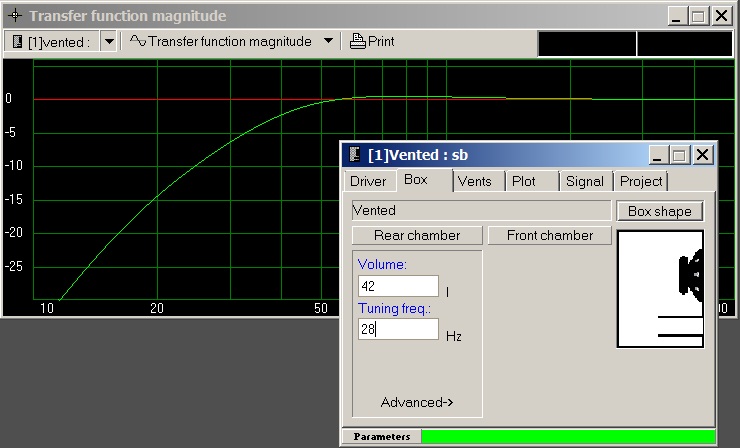

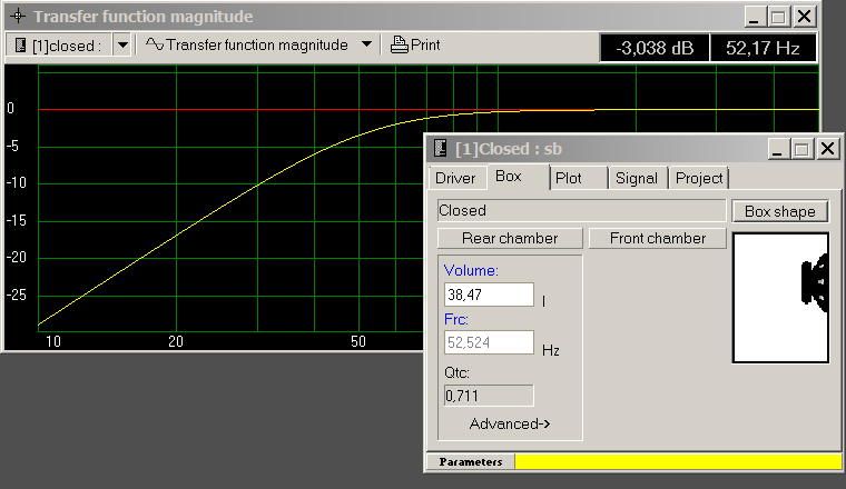

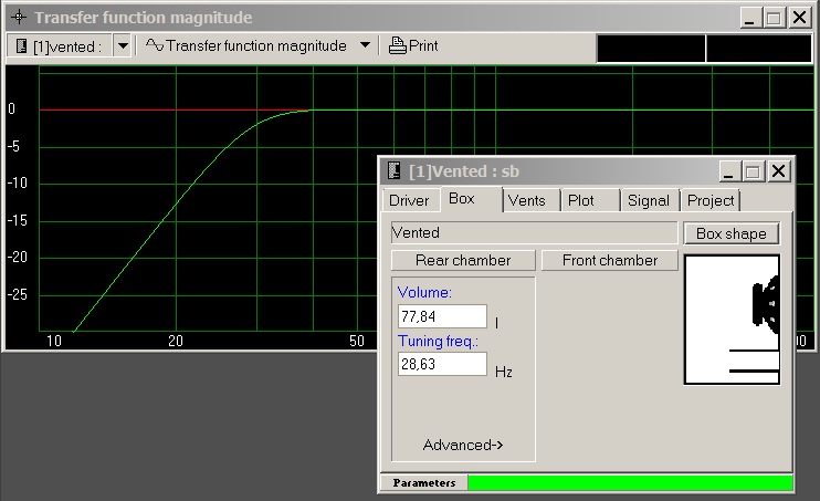

Malo su preuopćeni sa davanjem savjeta za za volumen. U pravilu je to prvi znak da nešto baš i nije idealno. :)
Staviti ovakav savjet proizvođača:
je ipak malo neprecizno kao info krajnjem korisniku, no vjerujem u marketinkom smislu vrlo korisno.
U prvom volumenu to bi izgledalo ovako:
.. što je nekako preprosječno
Ali driver bi zato bio izvanredan u ovome...
Sve u svemu neloš driver, dapače izvrstan, ali traži "zraka".
U kompresiji nije loše, no opet prosječno..
A u 75 litara kompresije ništa bolje od ovih 38 litara.
Sve u svemu solidan driver, možda ipak malo preprosječan, no cijena je takva, ni skup ni jeftin....
Znači sredina. Zoki hvala na sugestiji, stavljam driver na listu kandidata sa ocjenom 3 od mogućih 5.
