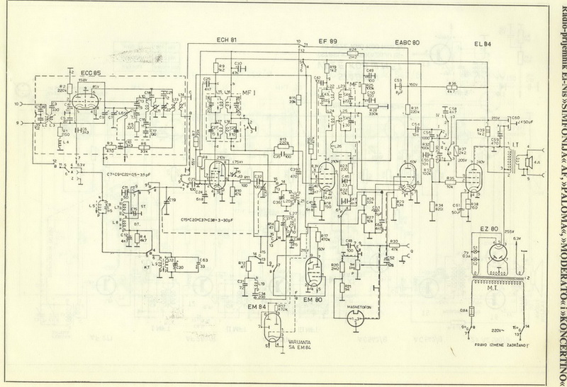

Evo ovo je skoro isto.
Inace imam takav isti radio pa ako treba neka pomoc stojim na raspolaganju ali tek od ponedeljka.
Simfonija AF_1.jpg (149.38 KiB) Pogledano 8939 put/a.

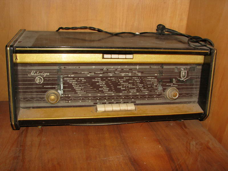

:lol: zazvucalo mi poznato pa sam isao provjerit... ukebao ga od punice prije nego je (trebao bit) skartiran... nazalost, kako je (uz OHO ljepilo) selotejp najdrazi nacin popravka kod dosta ljudi, tako je i ovaj "zaradio" dvije okomite strafte od napada ljepila sa trake... skinulo je dio boje sa skale, ne znam zasto je uopce lijepljeno :(

PostPostao/la tubeman » 22 lip 2012, 10:49
To je generalna boljka tih radija jer su koristili nekakav selotejp koji je izgleda imao nekakve agresivne sastojke.
Gotovo je nemoguće pronaći primjerak s cijelim staklom.
Može se to dosta dobro prikriti jer se ostatak nalazi na selotejpu ;)
Može se zalijepiti ili srediti bojom.
To je inače, model s dna vremenske crte, negdje iz 1964 godine.
Ja ih imam 4-5 komada, ali su dosta nisko na ljestvici prioriteta.
Od toga će barem jedan biti samo donator organa.
Mislim da imam i jednu kutiju u dobrom stanju, pa ako kome štogod treba ...
Evo primjer sestre "Simfonije" iz iste godine.
Razlika je u UKV i malo drugačijem staklu.

@ Gosha: zahvaljujem na shemi i ponudjenoj pomoci. Sad bar znam koje su sve cijevi u uredjaju. Objavljena shema je premalena, a kad probam na link koji si objavio, mole me da im ne kradem internet protok (bandwidth). :roll: Nisam nikad nista krao pa necu ni njima to s protokom...
