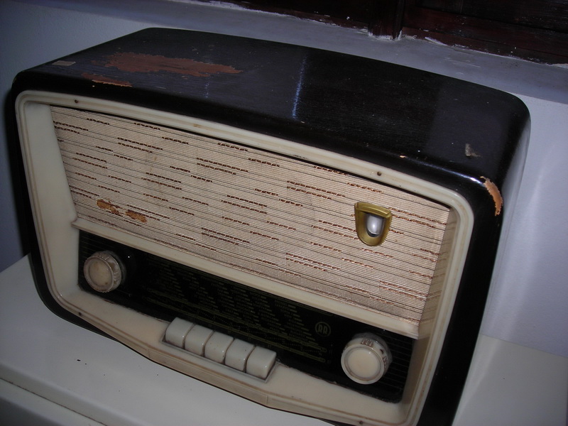

Kako sam oduvek hteo da posuedujem ovako nesto, konacno sam ga i nabavio, prvi koji je naleteo :)

a evo i konkretnog primerka...
bice ''malo'' radova na exterijeru a i treba zameniti izmedju ostalog i sve lampe unutra...
ovo je varijanta ''a'' (na shemi iznad) tako da koristi:
ECH81, EBF80, EL84, EM80 i EZ80. Neke od ovih nisam pametan gde cu da nabavim...
Pitanje je za iskusnije, sta sve uraditi unutra?

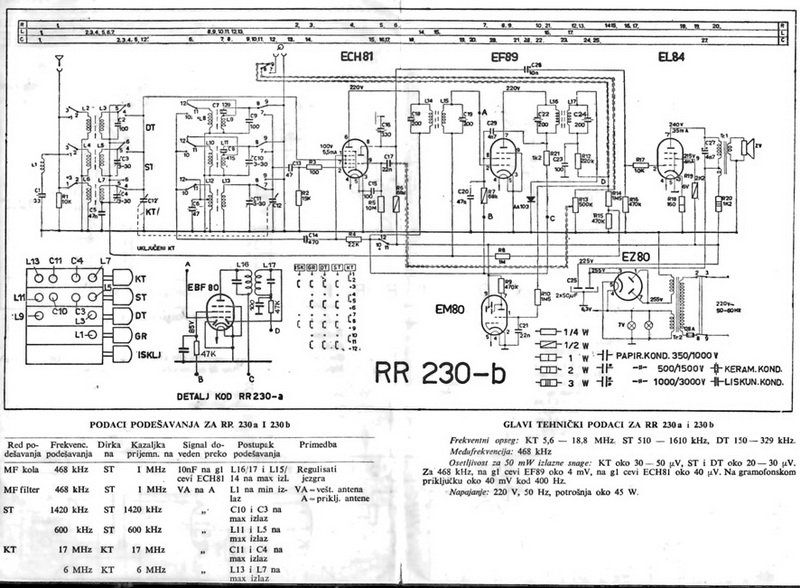

Evo i sheme, koliko vidim ima samo 1 elektrolit i to onaj dupli u napajanju:
RR230 shema2.jpg (179.88 KiB) Pogledano 11545 put/a.

fixxxer je napisao/la:Evo i sheme, koliko vidim ima samo 1 elektrolit i to onaj dupli u napajanju:
Al su ga sparali, nisu stavili elko ni u katodi EL84 a triodu iz ECH81 su iskoristili ka NF pretpojacalo (samo da ne bi orali potrosit jos jednu lampadinu :lol: ). Ipak, svako zlo za neko dobro. Posto se tu druga resetka heptode ECH81 koristi ka "anoda" pomocne triode za lokalni oscilator onda je signal sa ulaznih titrajnih krugova isal na 3. resetku heptode. A kako je na njoj manja strmina nego na prvoj resetki onda ih je to natjeralo da moraju ovom radiju stvarno dobro podesit titrajne krugove inace bi bil gluh ka top.
Nista, promini taj dupli elko u mreznom ispravljacu sa 2 komada od 47uF za 350 ili 450V a promini i vezni kond izmedju anode triodnog dila ECH81 i resetke EL84 (taj zna procurit). Stavi tu neki Mundorf ili Jensen :lol: :lol:

Ok, dakle zakljucak je da maknem onaj kond sa primara trafoa, da zamenim elko u napajanju i vezni blok. Verovatno cu i ozicenje uz naravno zamenu pota i ciscenje ovih preklopnika. Ostale kondove i otpore da ne diram?
