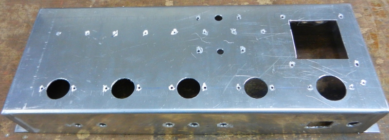

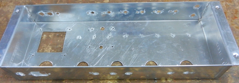

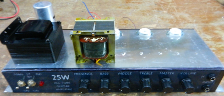

Širok izbor i vrlo niske cijene COMPACTRON elektronki (zadnja generacija razvoja elektronki u "GENERAL ELECTRIC"-u) me već duže vrijeme privlače da probam samo s njima napraviti pojačalo za gitaru. Za početak manje snage (<30W), a sa obaveznim probanjem neke od trostrukih trioda. Kako su one koje se koriste u "AMPEG"-u, "FENDER"-u, "MCINTOSH"-u itd. skupe (6C10, 6D10, 6K11, 6Q11), odlučio sam se za 6U10 koja u balonu ima cijelu ECC82+1/2 ECC83. Za izlazni stupanj ću koristiti 6JC5/6JB5 kojih već imam dosta, a s njima sam već radio SEclassA malo combo-pojačalo također za gitaru. Radi se o izlaznoj "beam"-penodi izvorno namjenjenoj za vertikalni izlazni stupanj COLOR-TV-a iz '60-ih, koja je vrlo linearna i izuzetno izdržljiva u dugotrajnom radu. Moglo bi se reći da je to elektronka koja predstavlja kraj evolucije razvoja elektronke 6V6, povećane snage opteretivosti, maksimalnog napona i struje, ali i veće struje žarenja.
Upotrijebit ću transformatore koje već imam (Mrežni:250V/0,4A+6,3V/3A-jezgra M85;; Izlazni na imperijalnoj jezgri "custom"-dimenzija ~9,7cm2-brutto presjeka; izvorno linijski audio trafo firme PARTRIDGE premotan na primarnih Raa=5kOhms i 4/8/16 omhs na sekundaru za snagu ~25W/72Hz a rasporedom i spojem namota po uzoru na transformatore iste firme iz pojačala "Sound City" i "Hiwatt"). Za početak šasija:

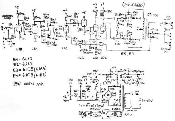

Koja je razlika između Master i Volume...?

VOLUME je regulacija nakon prvog stupnja pojačanja, a MASTER nakon drugog stupnja i regulacije boje tona. Uobičajeno je da se naziv MASTER koristi u pojačalima koja imaju 2 kanala sa nezavisnim regulacijama VOLUME-na (onda naziv MASTER ima smisla), dok u ovom pojačalu sa jednim kanalom bi bolje pristajali termini GAIN ili PRE-AMP VOLUME za regulaciju nakon prvog stupnja pojačanja, a VOLUME za drugu regulaciju. Radi se zapravo o nazivima koje razumiju korisnici (gitaristi) pojačala, a koji različitim položajem oba regulatora traže željeni odnos pojačanja (izobličenja). Kada bih stavio nazive GLASNOĆA i IZLAZNI NIVO, što bi bilo ispravnije (barem na Hrvatskom jeziku), naišao bih na opće nerazumjevanje gitarista.

Okvirna šema za izradu, koja će za vrijeme izrade vjerojatno pretrpiti promjene:

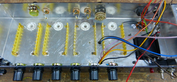

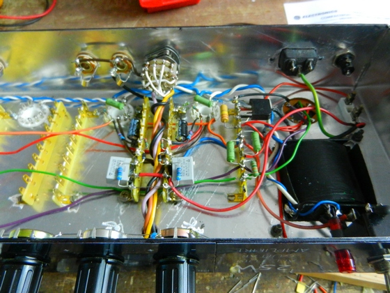

PostPostao/la davorin » 03 vel 2012, 11:09
Početak rada lemilicom:

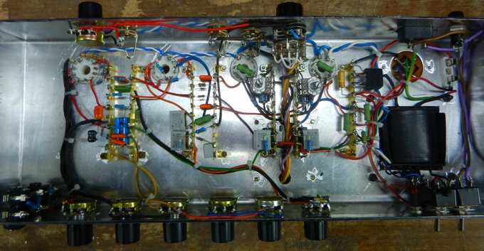

Re: COMPACTRON projekt

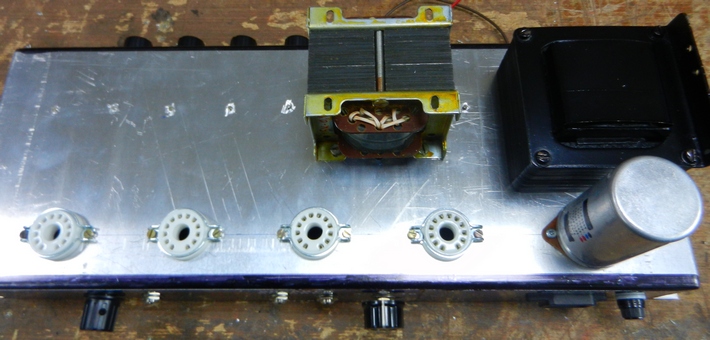

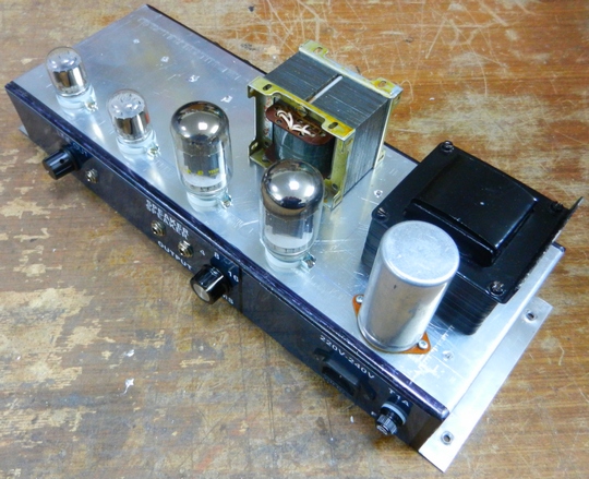

PostPostao/la davorin » 03 vel 2012, 22:19
Izgled nakon dugog i sniježnog dana(vani):

PostPostao/la bepone » 04 vel 2012, 13:20
uaa uaaa compactronke, nakupovao se odavno svih zivih oblika i snaga, iman ih jedno 100 tinjak!! predobro izgljedaju!!
kod mene idu samo duple triode i izlazne pentode, a zvucat moraju samo super i nikako drugacije!! :)
pohvala za projekat!!
