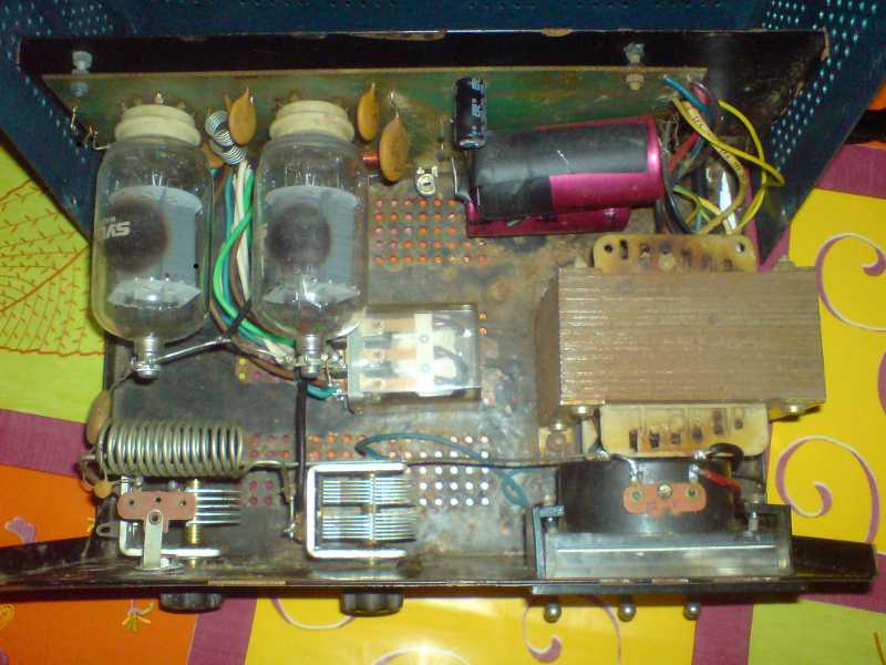

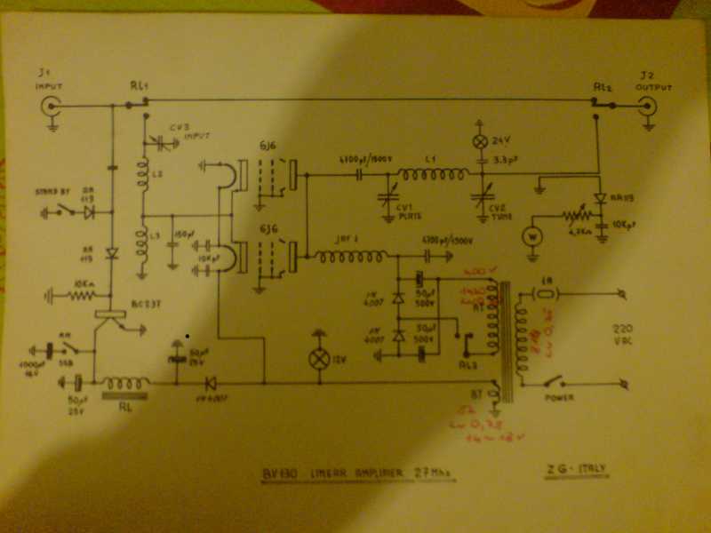

Imate li foto unutrašnjosti linearca, šemu, podatke?

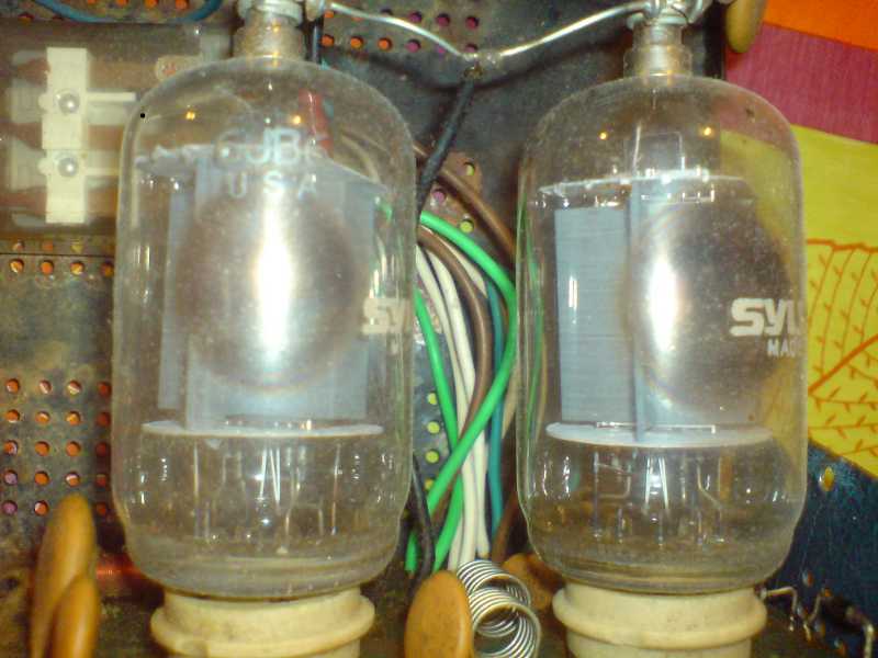

Linearcu je navodno izgoren trafo i tko zna što još, nisam do sada provjeravao. Ali nisam optimističan, vidi se da je po uređaju već petljano, lampe mi vizualno baš i ne uljevaju neku nadu...Inače jedan prijatelj ima identičan uređaj po svemu, osim što je druge marke pa mi je dao njegovu šemu, pa ću ga jednog dana pokušat popravit po njoj.

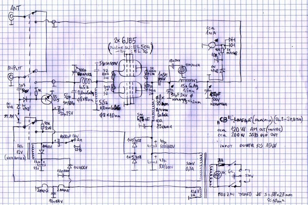

sonny je napisao/la:Linearcu je navodno izgoren trafo i tko zna što još, nisam do sada provjeravao. Ali nisam optimističan, vidi se da je po uređaju već petljano, lampe mi vizualno baš i ne uljevaju neku nadu...Inače jedan prijatelj ima identičan uređaj po svemu, osim što je druge marke pa mi je dao njegovu šemu, pa ću ga jednog dana pokušat popravit po njoj.
Mislim da imam jedan izgledom identičan ("ZETAGI") negdje u radioni, koji sam renovirao, a sigurno imam i po koju 6JB6 (ili 6JB6A).
Šemu za njega sam "izvadio" na papir još prije 'rata prilikom popravaka nekog od njih. Znam da danas takvi uređaji nemaju neku praktčnu vrijednost, ali ih je šteta rastaviti radi dijelova (koji su i dotrajali). Trafo se lako premota, elektroliti i eventualno drugi neispravni dijelovi zamijene, i uz malo truda se ima lijep muzejski svjedok zlatnog doba vladavine elektronki.

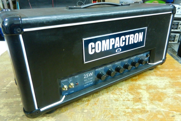

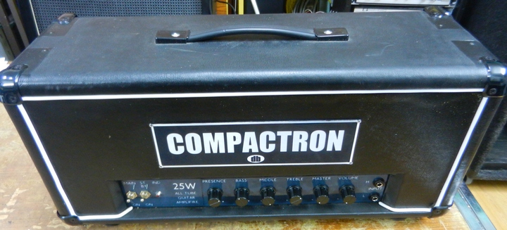

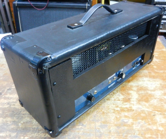

Utrpao sam pojačalo u kutiju (imao sam ju od ranije) sa novim natpisom, a slijedeći tjedan ću ga dati na probno snimanje. Ne mogu dati samo šasiju na probu da netko ne strada! :lol:
Prve probe će biti sa 6JC5/6JB5 izlaznim parom elektronki na 2x12"-box sa CELESTION-G12K100 zvučnicima. Evo i par slika:
Re: COMPACTRON projekt
PostPostao/la Dean » 20 vel 2012, 23:59
Nije da gunđam, ali neki krivi čoškovi su tu...... ;)
Al da bi to volio čuti....to da :hail:
