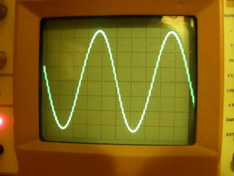

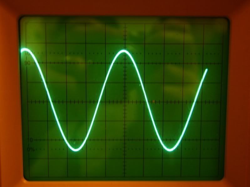

danas sam prvi put spojio osciloskop na dac , više za kontrolu nego za neka zvučna mjerenja,izlazni šum je 5mVef i šta je najbitnije nema nikakvih samooscilacija i nekog drugog smeća u izlazu,drugi put ćemo probati napraviti neke usporedbe različitih verzija buffera i bez njega,a nadam se da će i 6s45p do tada biti spremna za pogon
ovo je 1kHz kroz dac,izvor je testni cd
x10

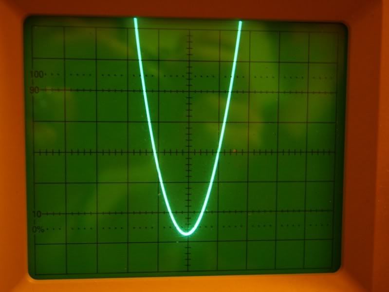

i za uspordbu signal iz NOS TDA1541 daca, isto 1kHz

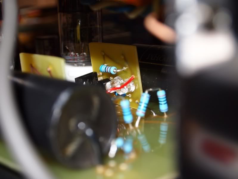

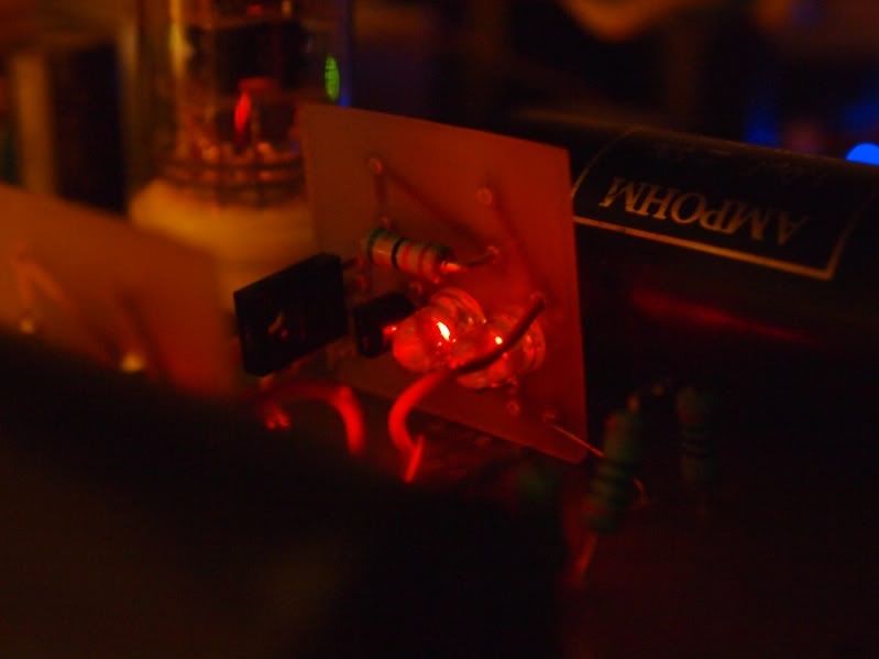

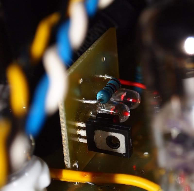

Re: DIY DAC PCM1702

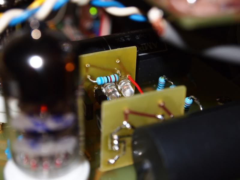

PostPostao/la grunf » 10 vel 2012, 05:57
malo prije slikano :lol:
ubačeni ccs-i umisto anodnih otpornika :D ,nisan stiga jučer puno slušati,a sad nemogu ni da oću :lol:

Kolko ti sad DAC ima ukupno LED-ica? :lol: :lol: :lol:

PostPostao/la harkonen » 10 vel 2012, 10:41
Kod uporabe Ledica u CCS-ovima ili za biasiranje ili negdje drugdje gdje su smješteni unutar kućišta,
preporučujem žute ili zelene...
Zašto? Pa kako ćeš znati da li ti nešto.....gori unutra? :lol:

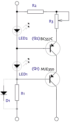

PostPostao/la grunf » 10 vel 2012, 23:25
da bacim mali osvrt na gore ugrađeni ccs s bipolarnim tranzistorima ,shema je iz J.Morganove knjige o lampaškim pojačalima s tim da je on koristio umjesto donje ledice otpornik,ovo je verzija s diyaudia.com gdje su otpornik zamjenili ledicom i čak su napravili pločice i dilali okolo :D ,struja je namještena na 15mA
pojačanje s ccs je oko 40 puta ,,pa na izlazu imam 2,5Vef i bez ikakvog šuma :D ,zvučna slika se 'opet' popravila,dobilo se na dinamici i prostoru,mada iman neki glupi osjećaj da mi fali malo donjeg dijela spektra :? ,sve u svemu dobar pomak naprijed :hail:
nastavak slijedi :lol:

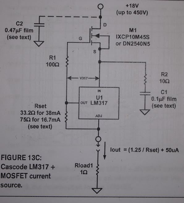

Re: DIY DAC PCM1702

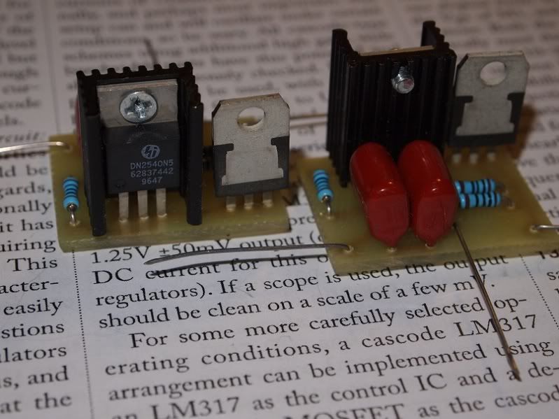

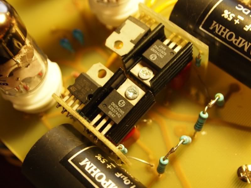

PostPostao/la grunf » 11 vel 2012, 00:01
evo nastavak :lol:
danas sam radio ccs s LM317 i DN2540 (hvala :ugeek: ) po walt jungovoj shemi
članak ccs
struja je namještena na 13mA ,u stvarnosti nešto malo manja za desetak mA zavisno o lampi,pojačanje je 41 puta ,izlaz oko 2,5Vef
zvuk još bolji nego s bipolarnim ccs-om,ono šta mi se činilo da fali donjeg dijela spektra kod bip. ccs-a sad mi se više ne čini :lol: ,zvuk je dobio još na prirodnosti tako da i portishead zvuči milo :lol:
što sam primjetio i nije mi drago :? ,imam veću razinu šuma(pink noise) u izlazu daca,instrument pokazuje isto kao i jučer s bip.ccs 5mV,toliko je imao i na osciloskopu bez ccs-a ,ali je sad šum lagano čujan kad je pot. u krajnjem položaju dok je bio jedva čujan(uho na zvučniku :lol: ) s bipolarnim ccs-om,da se razumjemo na zvuk nemam zamjerke,vjerovatno neću nikad slušati s pot. do kraja,ali kad je sve OK zašto da se ne riješim i ovog šuma ako može
šta mi je sad raditi? probati povećati grid otpornik da smanjim gornju graničnu frekvenciju ili ........,uzrok bi mislim trebalo biti veliko pojačanje koje prelazi 40 puta
