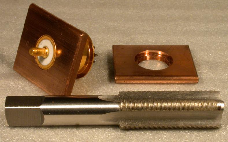

Ako netko ima za posudit da se urezu navoji, bila bi mi to velika usluga.
Mjera je malo nesvakidasnja a taj narez sluzi za spojit kontakt resetke od planarne triode 416B. kako navodi datasheet za 416 B http://www.westernelectric.com/spec_sheets/416B.pdf mjera je 0,75 - 40 incha
Na sliki se vidi kako taj narez konkretno izgleda. Najde se ta ureznica na ebayu ali ni bas jeftina a triba mi samo jednokratno tako da bin bil zahvalan svakome ki moze pomoc oko nalazenja za posudbu

Uh, to ćeš teko pronaći, tko zna kakav je to navoj, meni izgleda kao neki fini Withworthov (55°). Možda u nekoj dobro opskrbljenoj škverskoj alatnici za finu mehaniku........

Pa piše 0,75 iliti 3/4 " a uspon je 40....(coli su ugl..)

Nazivni promjer (vanjski) je 3/4 cola, a broj 40 znači da u duljini od jednog cola ima 40 potpunih utora navoja.
Profil navoja nije preciziran, dakle standardan je.
COL=INCH=25,4mm

Ma sve je to u redu, navoj je virovatno standardan (za Amere :lol: ) ali tu ureznicu nisan nasal u Rijeci, Dean mi je nije nasal u Zagrebu a Bepo i moj junior su bili s brodom na remontu u skveru u Marseju pa ju ni tamo nisu nasli.
Tako da vise i niman ideju di bi ju trazil i jedina mi je nada da je neki od vas negdi iskopa :D
Je, moze se direktno zalemit na cijev ali taj komad bakra ima ne malo znacenje za maksimalno moguci zivot te cijevi. On hladi termicki jako opterecenu resetku kod takvih planarnih trioda pa time osigurava ne samo dugi zivot cijevi nego i konzistentnost (minimalnost) generiranog suma u jako dugom periodu. To da li ce cijev zivit specificiranih 40 000 uri ili recimo 10 000 mi i nije toliko bitno ali minimalnost generiranog suma u cilom toku njezinog zivota mi je itekako bitna

Nije standardan, u tome i je kvaka. Bar ne po današnjim standardima.
Trebalo bi iz promjera i ovog uspona otkriti o kakvom se kutu tj. standardu radi, jer inače što uopće tražiti.
Jedino što su moje matematičke sposobnosti trenutno blizu nule :lol:

Dakle radi se o ureznici oznake 3/4”-20 UNEF (unified extra fine - američki standard)

Ja šumom, on drumom :roll: nije 20 nego 40...
