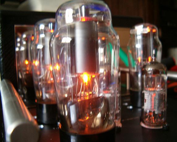

Evo zašto je proljeće lijepo godišnje doba:
I onda još ako se može uživati poput nekih:
Ali dobro dođe i par dana blagdana da se napravi nekaj svirajuće i svijetleće od pomalo
neubičajenih lampi, ja za TF spreman.....

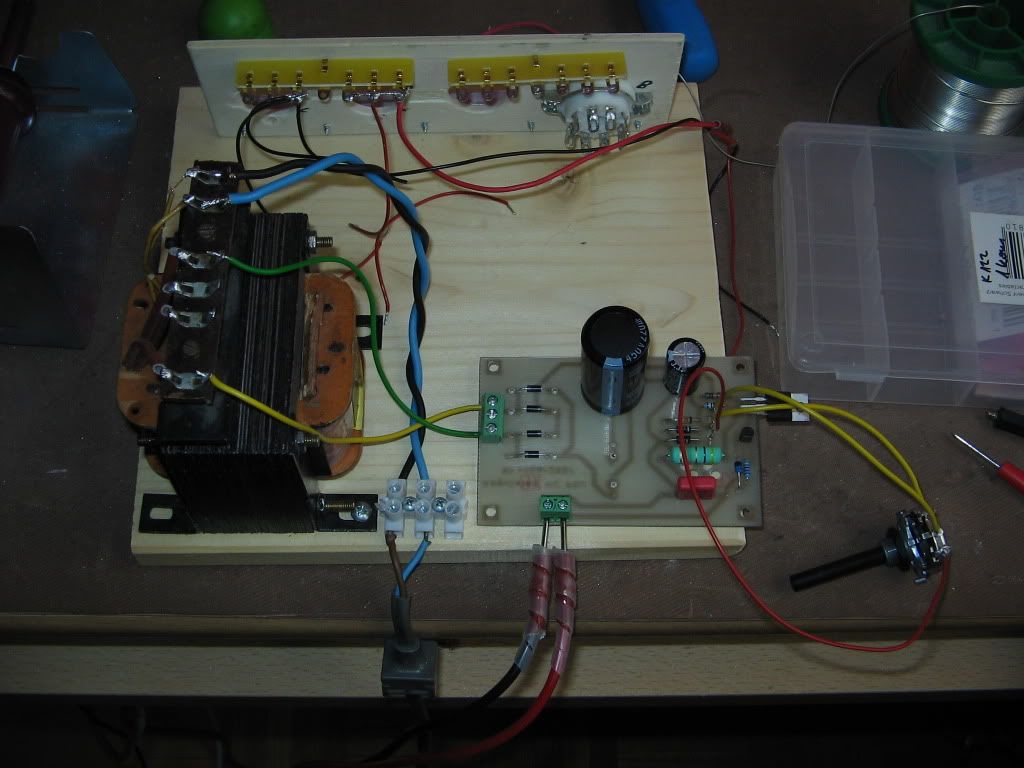

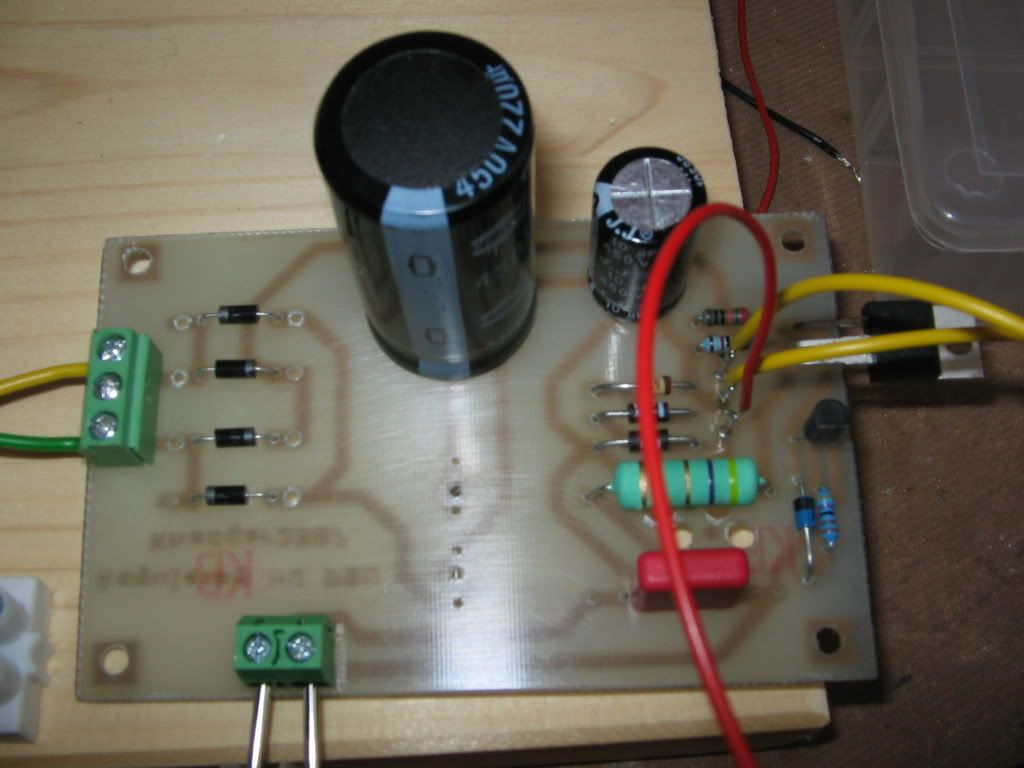

Danas sam napokon dovršio jedan ispravljač do 370V(nisam imao zennerica za veću voltažu :mrgreen: ). Ispravljač je napravljem po šemi koju je Elvis koristio za svoj tube tester, ja sam iskemijao PCB(koji sam napravio u ferikloridu,blažen bio :lol: i ispala je ko da ju je S@ki radio :D ). Prvo paljenje bez oprerećenja je uspjelo i sada samo treba staviti neki hladnjačić na fet i spojiti napokon onaj phono amp koji radim već od prošle godine i viditi koliko bruma,šuma ima.
1n4007 sam nabavio na ebayju ali kada sam ih dobio baš i ne ulijevaju neko povjerenje,vodovi su tanji od onih koje imam kod kuće na lageru(te moraju ići u rupe od 1mm, a ove sa ebayju bi mogao staviti i u 0,8mm), također je otisak malo čudan i koštale su 1$ 50 komada, ali ako se pokažu da su njesra nije neka velika šteta.

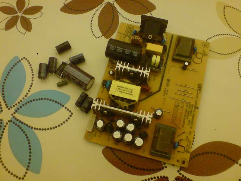

Kako mi je moj do sada obožavani monitor zario nož u leđa otkazavši poslušnost, a kupovina novog ne dolazi u obzir jer se za tamo neki dah štedi :D danas sam mu, na njemu razumljiv način objasnio da se još mora strpiti do penzije :drill:

još uvijek imaš CRT? :roll: Ča je vrisnulo u njemu samo kondovi?
PostPostao/la Master of Disaster » 12 tra 2012, 05:14
A-a, lcd, ma kondovi da, pa je kod paljenja progresivno sve dulji period žmigao to jest palio se i gasio, čuo sam od dosta ljudi da na lcd-ima odu elektroliti u napajanju, pa sam isto skinuo bez puno razmišljanja kupio sve nove i promjenio i - ljudi su dobro govorili, proradio od prve besprijekorno.

Ja ih slažem podosta. Hoće, ponekad i pokoji otpornik u napajanju pregoriti, nebi vjerovao ;) Al u 90% slučajeva odu samo elektroliti, a ponekad i pozadinsko osvjetljenje koje se baš i ne isplati popravljati.

stavio ja ispravljač na hladnjak, polemio nazad sve žice,upalim ga kada ono se prodimi otpornik od 20k vezan u seriju sa zennericama a na drugoj strani na drain of feta...
