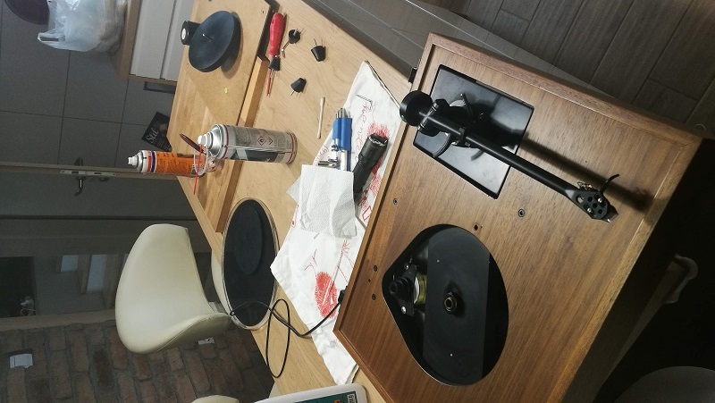

odlućio izvuć staru ragu s vrha ormara (znaš ono kad te žena pita šta ima na televiziji pa kažeš - prašina...) i nakon manje količine sredstva za čišćenje recimo da je bio spreman za probno podešavanje.
Kako dugo nije korišten, nije mi bilo sumnjivo (a trebalo je) što je uteg bio namješten na max gaznu silu, a antiskating na nulu, to je bilo riješeno za minutu. Kako je zvučnica Ortofon VMS20E MKII (ko im je radio u marketnigu..), piše da je gazna sila cca 1g, pa je tako i podešeno (i antiskating). Malo podesit ovjes, prošlo ok.
Nekoć davno, prilikom spremanja, stakleni tanjur je napravio točno ono što stakleni tanjuri rade kad ispadnu iz ruke s metra visine na pločice, pa je nabavljen plexi tanjur istih dimenzija (*vidi točku 4).
Iskopa se neka ploča, spoji neko staro pretpojačalo (radi MM sekcije), namjestim remen i rezultat je bio - loš/katastrofalan. Zvuk je bio nikakav, iz više razloga (nisu poredani nekim bitnim redom):
1. remen, dosta star, krut ispucao, a ne bi dao ruku u vatru da je i idealnih dimenzija (naručen novi)
2. zvučnica, djelovala ok, upitna, u razmatranju nove, ali zbog ostalih stvari ne mogu procijeniti stanje
3. motor struže, čuju ga i susjedi. kako ima dosta iskustva po netu s zamjenama tih motora, mislio sam da je i ovome došao kraj, ali idem probat s onim što najmanje košta (sprej s molibden disulfidom) i gle čuda, tih i miran ko janje iz dječje uspavanke.
4. tanjur, možda i najveći problem u ovoj priči - ispao "malo" ekscentričan, toliko da cijela subšasija vibrira, ne baš lagano. Nažalost, trenutno nije izvedivo tokarenje istog (bar 10-tak dana), isto kao što narudžba novog nije instant opcija (bar 2 tjedna čekanja), tako da će sve ovo morat malo pričekat.
Šta je tu je, korak po korak!
p.s. ima li šanse da se ovo ograničenje fotografija malo poveća. bar da se dozvoli i 600x800 ne samo 800x600.
PostPostao/la zbotic » 27 srp 2018, 23:16
Plexi je lakši od stakla pa su opruge manje stisnute i zato lelujaju.
PostPostao/la tomi77 » 28 srp 2018, 00:06
Istina, dio je do toga. Iako, probao sam i s (metalnim) clampom, slična situacija (nešto manje).
E sad, jedan (većI) uzrok problema je bio neodgovarajući remen. Originalni treba biti dug 496 (negdje stoji 497) mm, ovaj moj je bio 410-420, dakle, debelo premalen.
Kao takav, nategao bi šasiju maksimalno koliko je moguće na jednu stranu (prema motoru), što bi izdiglo drugu stranu. Uz ekscentar pleksija - dolazilo je do oscilacija.
E sad, napravio sam (nažalost okrugli,¸nisam imao drugo, original je plosnati) remen odgovarajuće duljine (za čudo - ne spada :)) i situacija se dramatično popravila, ali ne sasvim (treba pričekat da stigne remen). Malo gledajući detaljno, nije ni pogonska remenica baš savršeno centrirana, ali sad se nisam htio zezat s tim, trebam danje svjetlo.
Situaciju (da bi bila vrlo dobra) sam riješio s par komadića spužve kao damping materijal (između plivajuće šasije i kućišta) i sad je sve mirno. treba to naravno riješit kvalitetno.

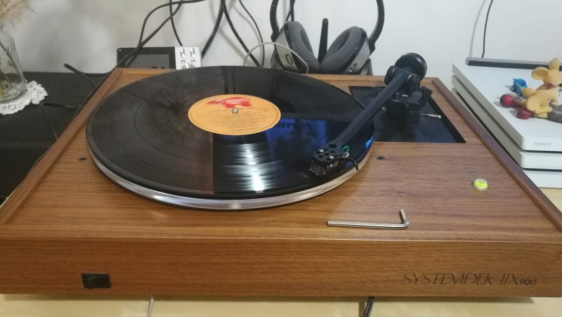

Zvučnicu malo očistio izopropilnim, ulje u ležaju promijenjeno, visina tanjura podešena, ponovno gazna sila i sad zvuči dobro, taman se vrti Gibo :).
VTA je problem, sad nemam baš snage i za to, ali, valjalo bi nabavit one štelujuće podloške za Regu RB250. Sad se igram s matovima i nekim podloškama ispod tanjura, ali nije to to.
Neki mali pomak postignut..

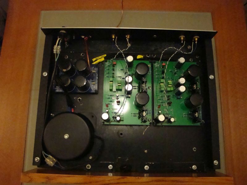

PostPostao/la zbotic » 30 srp 2018, 07:56
Sada znam i kako radi Pearl2. Al, neću vam kazat :lol:
pearl2 final.jpg (82.94 KiB) Pogledano 12492 put/a.

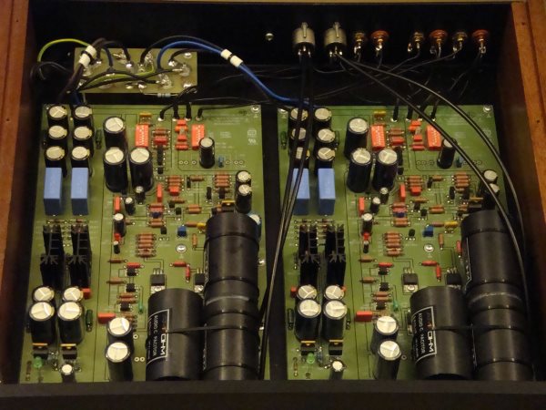

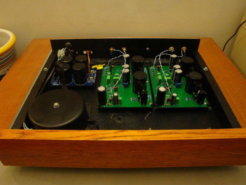

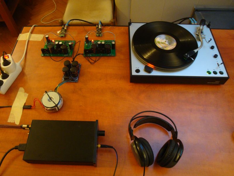

PostPostao/la zbotic » 01 kol 2018, 22:38
Još jedan Pearl 2 u probnoj šasiji. Ovom mislim dodati cijevni gain stage tako da bude MC phono. Imah dva para pločica pa da i to isprobamo....
Prethodni završio kod jednog forumaša....

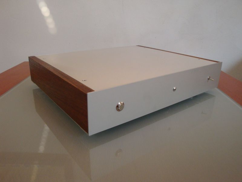

PostPostao/la zbotic » 11 kol 2018, 19:05
Stavljanje poklopca kao znak zadovoljstva rezultatima.
