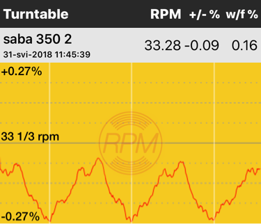

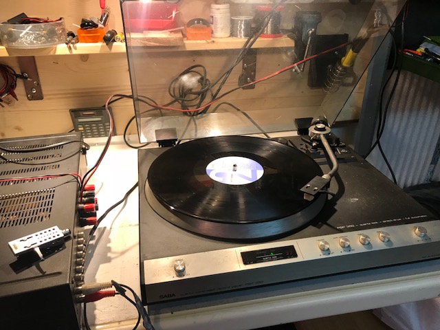

Stigao pogledati SABA gram, sve radi, od motora do kompletne automatike povezane sa ručkom. Fascinantno ako uzmem u obzir da je star 38 godina.
Što se tiče motora, iznenadila me je precznost koju ima i dan danas, zaključa se na 33,28 okrtaja, tj. samo -0,09, uz w/f 0,16.
Ono što je zapravo najveća fora, kada se "zaključao" na 33,28, tako je bilo stalno, druga decimala je bila betonirana. U usporedbi sa "remen kolegama" koje sam imao priliku pogledati kako rade, neugodno se iznenadiš koliko broj okretaja pliva svakim okretajem redovno dvije decimale, znači ovo kako vrti SABA je za čisti respect.

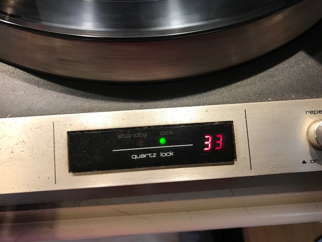

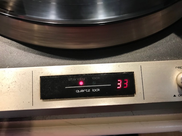

U biti nakon starta treba joj kraće vrijeme da se zaloka... do tada svijetli crvena ledica, a kada se zaloka onda se upali zelena.
Znači priče oko kvalitete motora u ovoj sabi drže vodu. Žao mi je što se Revox buni, on bi mi bio nekakva referenca, no što je tu je, a i vjerujem da ova SABA sigurno ne bi zaostajala previše kako u preciznosti RPMa tako i u w/f
PostPostao/la zbotic » 31 svi 2018, 13:52
Točnost brzine vrtnje je potpuno marginalna u utjecaju na zvuk. Važne su vibracije sustava; motor - tanjur - ručka.
To je jako komplicirana interakcija i za razumjevanje traži popriličan nivo poznavanja fizike. Za jedan ozbiljan doktorat....... ;)
