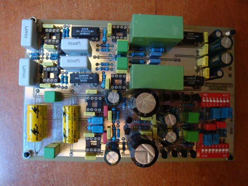

Ultra superspecijalni fono od milijun egzotičnih dijelova.
Zašto jednostavno kad može komplicirano. :lol:
http://www.synaesthesia.ca/LNschematics.html

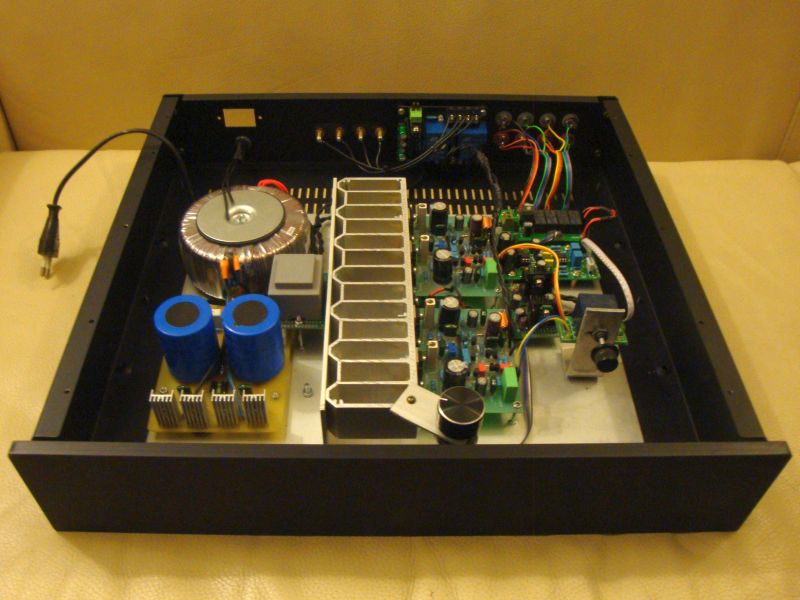

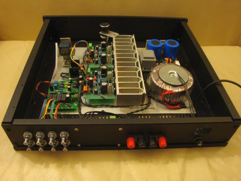

Ubačena je i elektronika u ovu talijansku kutiju.
Integrirac na bazi modificiranog Symasyma. Novi ljubimac ;)

Pohvale za lijepo odrađen amp. Kućište za čistu peticu koliko vidim na slikama.

Ovaj gore je MM i MC i ide prijatelju (znaš ga da ne spominjemo ime).

Za MM i/ili za MC izlaznog napona većeg od 0.8mV imam mogućnost napraviti Pass Pearl2. Cijena slična ovoj gore, a možemo se dogovoriti da ti prodam samo pločlice i uparene 2SK170.
Kako su 2SK170 krizni artikal i moje zalihe se drastično smanjuju takvim uparivanjima, tako to ne može biti po nabavnoj cijeni.Originalni 2SK170 još uvijek se mogu kupiti kod pouzdanih prodavača.
I u ovaj gore na slici ide 8 komada 2sk170 što je vidljivo i na shemi u linku.
Pearl 2 ima invertirani izlaz i ako mu se doda cijevni output gain (katodno sljedilo - invertirano) imaš HI-END sa gainom i za MM i bilo koji MC. Takvu skalameriju neviđenu na ovim prostorima ni po zvuku ni po mogućnostima gaina komercijano cijenim na 6500 kuna.

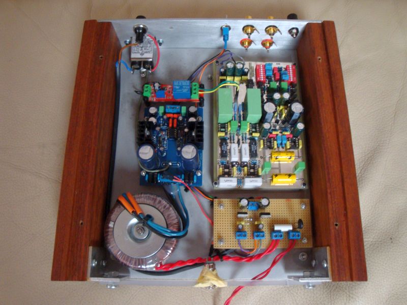

PostPostao/la zbotic » 27 tra 2018, 12:36
Popodne ću zakačiti sliku ovog gore evoluiranog sa napajanjem, praktično dva dana do gotovosti....

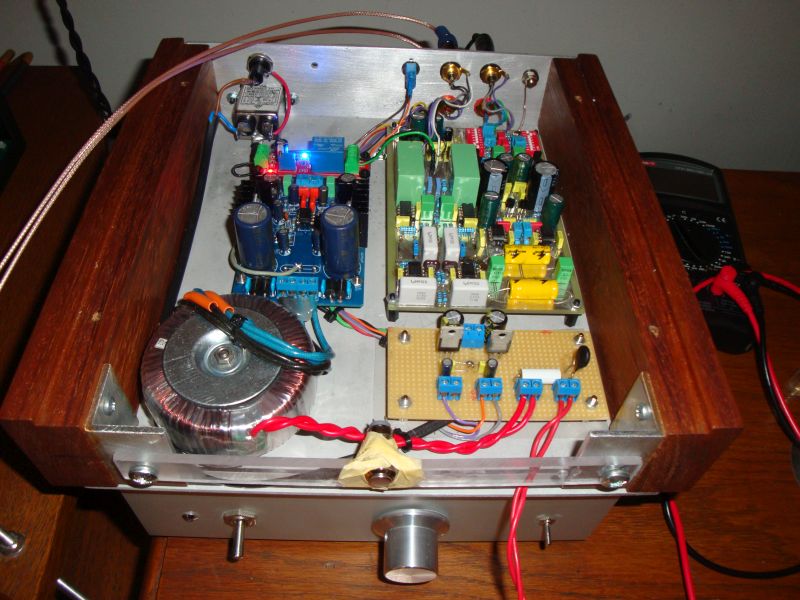

PostPostao/la zbotic » 27 tra 2018, 15:18
Novo stanje, s napajanjem.
PostPostao/la zbotic » 29 tra 2018, 15:48
Spravica je u funkciji. Lijepo i potpuno bešumno ostvarenje sa obiljem gaina. Reed releji za odabir MM/MC su letjeli vani. Ili je neka misterija ili su releji u komi. Biranje jumperima do daljnjeg, audiofilskije.
Sve ostalo imate na prije stavljenom linku i slaže se sa mojim zapažanjima. HI-END. :D
