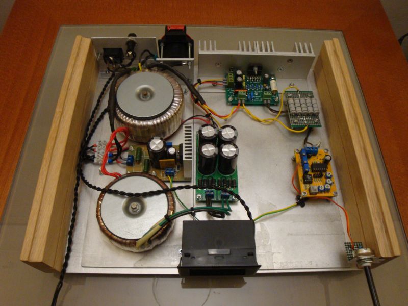

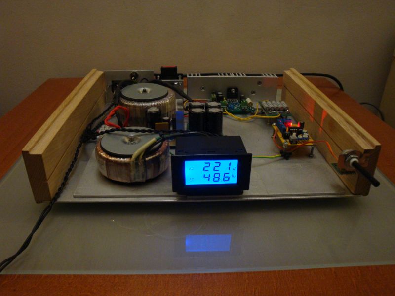

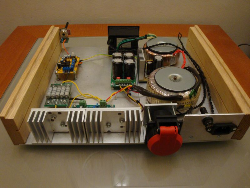

Pri kraju je i projekt invertera (generatora) izmjenične struje sa promjenjivom frekvencijom i naponom. Proizvodi čisti sinusni napon respektabilne preciznosti. Ovo će pokretati sinhroni motor gramofona, a promjenom frekvencije struje mijenja se brzina vrtnje motora. Ovaj put samo sličice, bez shema i uputa :evil:

Bez shema i uputa? Nije fer, upravo me čeka jedan sličan projekt i zanimaju me sve moguće informacije (TD 160 hoću složiti el. kontrolu obrtaja, mislio sam primijeniti elektroniku od TD 125 al ako postoji nešto modernije ili jednostavnije....)
Ajde, ne budi cicija....

Za motor od TD160 (220VAC/50Hz) ne igra ti elektronika od TD 125 jer je njegov motor cca 8VAC.

Uh, sada sam pogledao bolje i Thorens TD125 ima 2-fazni motor. U principu ništa pametnije od Thorensove sheme nećeš moći napraviti.... Možeš koristiti nove opampove i tranzistore i to je to...
