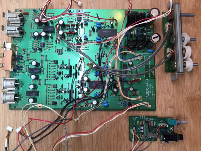

Večeras sam bacio pogled na nevidljivi dio ispod prednje strane playera, sve je rastavljivo i nema nepoznanica, Audio PCB može ići van iz kućišta. Neki kablovi su zalemljeni pa to malo komplicira no ništa kritično.

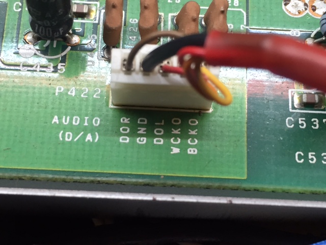

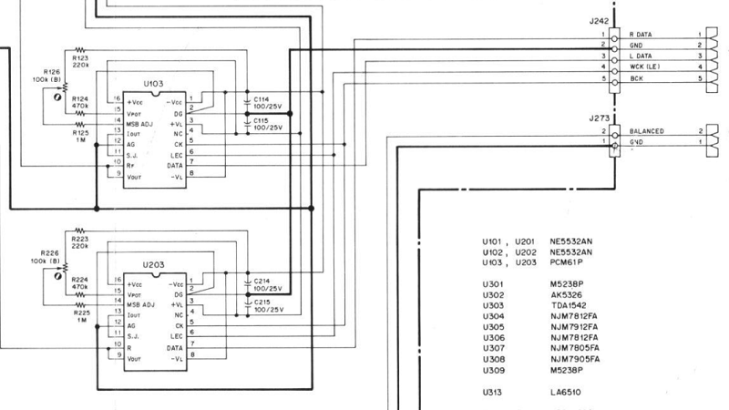

Što se tiče DAC-a .... Sa digitalne kontrolne ploče ide signal prema Audio PCBu i taj izlaz izgleda ovako:

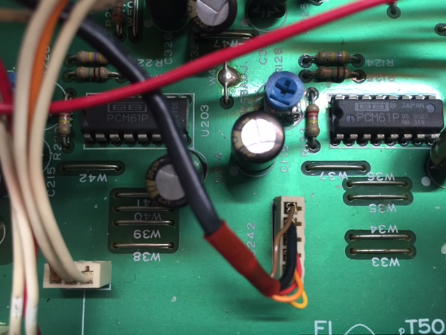

I to sve dolazi ispred dva DAC-a BB PCM61P, znači svaki kanal ima svoj DAC, slika ispod:
E sada, mene kao digitalnog laika malo brine činjenica što receiveri dostupni na ebayima baš i nemaju takav pinout. Mislio sam da će sve biti plug and play, ali izgleda da neće. Kakve su prognoze ?

Naravno, odmah sam pogledao, skužio sam potrebne "intervencije" za ovaj BB DAC na petoj stranici gdje se vide tri otpornika koja treba dodati, i to mi je kod ovog JLsounds I2S jasno. No nisam siguran da bi iz prve povezao ove receivere sa eBaya. :). ... Ma skužiti ću ja to i sve nacrtati pa stavim na forum na amenovanje.
Stigla mi je i shema za DA 30 model. Mali fragment sa DAC ovima je ispod.

Samo blitz info.... Komplet je izvučen van kućišta. Sljiedi montiranje na nekakvu podlogu čisto iz "higijensko-sigurnosnih" mjera. Tu su znači audio pcb, potovi za volume u analognom djelu AD-a (dva odvojena, no kad vrtiš jedan okreće se i drugi ?? ne kužim zašto su to tako napravili), te jedan pot u DA djelu, vjerujem da ću sa njim moći podešavati nivo analognog audio izlaza (to ću vidjeti na shemi gdje je točno), zatim tu je pločica za sluše sa opampom LA6510, i originalni trafo za napajanje koji ću koristiti u testnom periodu.

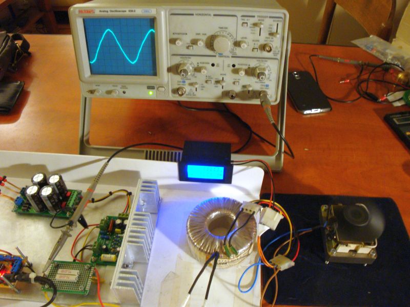

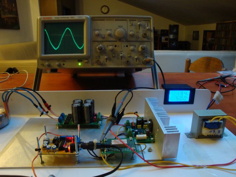

Sinusni inverter sa promjenjivom frekvencijom ili pojednostavljeno regulator brzine za gramofon sa sinhronim motorom. Mijenjajući frekvenciju struje mijenja se brzina vrtnje gramofona. Frekvencija se elektronički generira tj. potpuno je neovisna o frekvenciji kućne mreže.
PostPostao/la zbotic » 22 ruj 2016, 23:44
Radi i sa toroidom, a uspješno vrti i shaded pole motor koji je strujno zahtjevniji od današnjih sinhronih motora sa 24 pola kakvi se koriste u modernim gramofonima.
