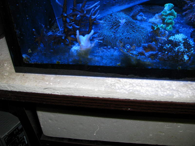

Jedino me muči koliko će stiropor sjest kad se napuni akvarij. Nadam se da to ne bi smjelo biti preko 2mm, ispod akvarija je stiropor 10mm.
Ako se dobro sjećam i kod tebe je stiropor ispod pa te molim da izmjeriš koliko je sjeo sad kad je pun... naravno, ako se sjećaš koliko je bio debel u početku :D

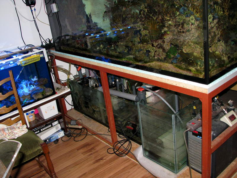

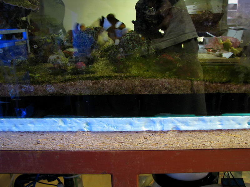

Kod mene je ispod glavnog tanka (180x60x60) stirodur od 20mm i ne vidim da je utonio nigdje (osim mjestimicno gdje su ga klinci uhvatili busit prstima :lol: ), a ispod frag tanka (nekih 110-115l) je obicni stiropor, isto ne vidim da je "sjeo" ... neka te ne brine - bit te podloge i jest u tome da dozvoli nesto elasticnosti i preraspodjele pritiska na tvrdu podlogu...
mozes unutra ic sa 5mm stirporom na dno (iznutra) pa na njega kamen i sljunak, da napravis tampon zonu od kamenih gromada prema povrsini dna :thumbup:

pamook je napisao/la:Kod mene je ispod glavnog tanka (180x60x60) stirodur od 20mm i ne vidim da je utonio nigdje (osim mjestimicno gdje su ga klinci uhvatili busit prstima :lol: ), a ispod frag tanka (nekih 110-115l) je obicni stiropor, isto ne vidim da je "sjeo" ... neka te ne brine - bit te podloge i jest u tome da dozvoli nesto elasticnosti i preraspodjele pritiska na tvrdu podlogu...
Koliko je to teško? 700-800kg? Tu bi se i pod mogao ulegnuti ukoliko je postavljen na stiropor izolaciju?! :mrgreen:

problem je u tome što ćemo sve trake od coriana ljepiti za staklo pa u slučaju da kasnije akvarij "sjedne" corian može "natezati" taj ćošak stakla i nema tu elastičnosti nego akvarij pritišće tim ćoškovima podlogu... ok... govorimo o pol mm - mm :D
na dno će ić stiropor isto, pa šljunak i kamen naravno.
njegov je vjerojatno i teži od 700 kg.... moj bi mogao biti tu negdje :D

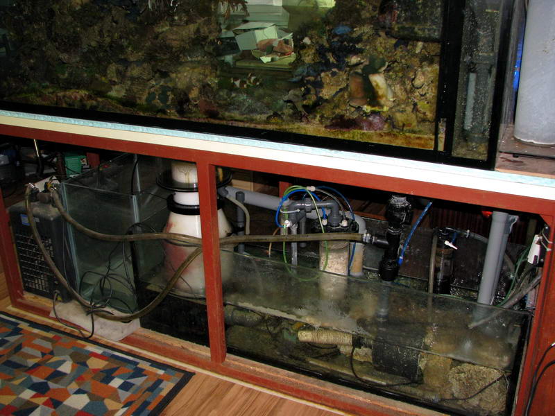

mislim da ima i dosta vise od 800kg, unutar display tanka je jedno 70kg pijeska i 50ak kg kamena ("zivog", poroznog), plus staklo (12mm) i voda, sve na zeljeznom varenom okviru unutar kojeg je filtracija (dodatni akvarij tzv. "sump" sa jedno 120-130l vode i nesto tehnike) i jos jedan 70ak l tank za destiliranu vodu koja se automatski nadolijeva u sustav (kako iz glavnog isparava, tako se nadolijeva iz ovog pomocnog radi konstantnog odrzavanja saliniteta)... sve u svemu, ima preko 1k kg sigurno... kuca je starija pa je dolje dosta debeli sloj betona (koliko znam) i nema "plivajuce" povrsine ... osim ono jednom kad je jedno crijevo ispalo iz lezista pa je bila plivajuca povrsina :lol: :lol: (izlilo se oko 150l vodurine) :roll:
tank je u funkciji od 2008. i nema nikakvih naznaka problema, tako da sam barem sto se toga dijela tice siguran u podlogu :thumbup:
