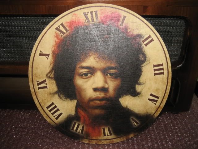

E sad tinta.....
Kao što reče netko gore(Mate?), Ima za kupit tinta koje su "water proof". Profi strojevi koriste zasebne kontejnere (tipa "infuzija" ili posuda sa pumpicom) sa tintom i spojeni su sa crijevom prema glavi na printeru.
Sa takvim printerom je isprintan ovaj tip (mislim glumac ili tak nešto) na brezovu šperu, a sve radi budučega sata u radioni.

PostPostao/la Khadgar2007 » 18 tra 2012, 21:32
Deane,nemoj se zahebavati sa ovim likom koji je isprintan, da ti to nije niti u malom mozgu!!!! :club: :club: :club:

PostPostao/la Edison » 18 tra 2012, 21:34
Dean je napisao/la:Sa takvim printerom je isprintan ovaj tip (mislim glumac ili tak nešto) na brezovu šperu, a sve radi budučega sata u radioni.
Pa ce mu kazaljke ici iz nosa... Hajde, bolje nego iz cela... :lol:
