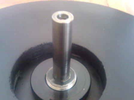

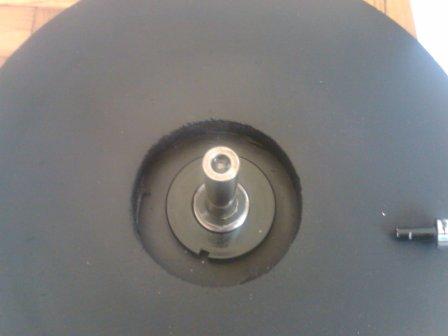

Napokon sam slikao jedan rastavljen grem pa ću pokušati to malo postaviti.
Daklem, ležaj, osovina od poliranog čelika, tj to je čelična osovina s navlakom od chroma pa onda polirano.
Ležaj grema, osovina.jpg (13.58 KiB) Pogledano 12882 put/a.
Osovina grema, ležaj.jpg (11.6 KiB) Pogledano 12882 put/a.
Na vrhu osovine se vidi rupa u kojoj je kuglica u ulju. Cijela osovina je fiksirana velikim maticama s gornje i donje strane 2cm debele šperploče koja je u sendvichu dvije betonske ploče od 2cm ljepljene posebnim silikonskim ljepilom.

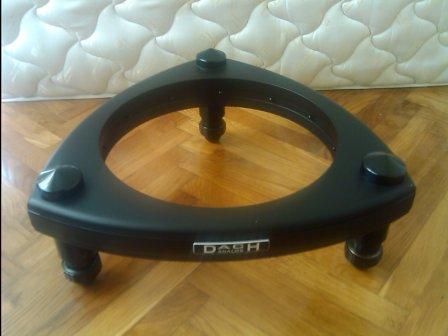

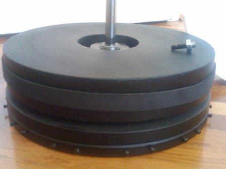

Ovo je okvir tj šasija grema s nogicama koje imaju regulaciju visine i točke ovjesa subšasije. To je isto senvich konstrukcija, mdf+šperploča+mdf.
Šasija gramofona.jpg (20.18 KiB) Pogledano 12882 put/a.
Subšasija grema.jpg (14.42 KiB) Pogledano 12882 put/a.
