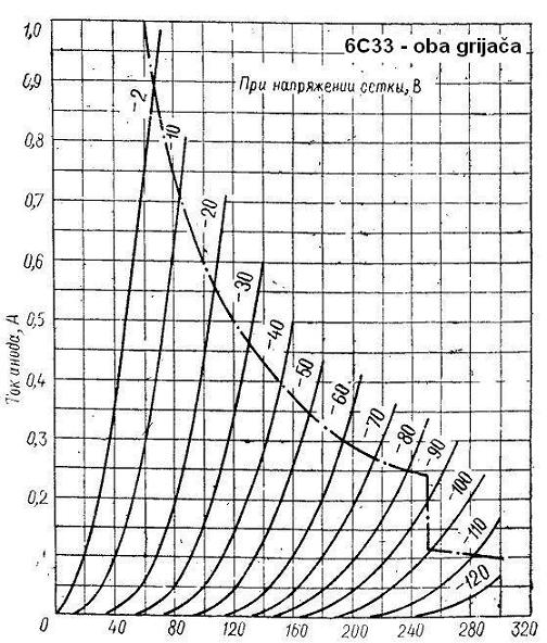

Ajmo mi na primjenu, dva su grafa koja nam oslikavaju njene mogućnosti primjene u audio tehnici, ovaj sa oba grijača uključena:

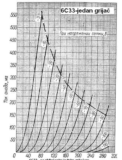

I ovaj sa samo jednim grijačem:
Dakle , u primjeni sa oba grijača ja 6c33 stavim u radnu točku 180V-185V/250mA, dakle do 50W disipacije što je i neki 'ajmo reći, prvi preduvjet za duži radni vijek ove lampe, a to je i jedna posebna fama i epitet oko ove lampe - da je kratkog vijeka, što odmah moram odbaciti u najmanju ruku kao upitan ako se lampa koristi u normalnim okvirima. Drugi preduvjet za duži život je niži anodni napon.
On bi za bolje zdravlje trebao biti i niži od ovog kojeg ja koristim, no tu sam napravio određeni konstrukcijski kompromis, da ipak ostanem u „zelenom“ području. Naime, sa još nižim anodnim naponom, znatno se smanjuje i mogući naponski swing u klasi A, jer i sama lampa ima malo pojačanje, realno oko 1,7x i otvarena snaga će biti dosta niža od one koju prihvaćamo kao neki realitet.
Već je poslovično da se za standardnu primjenu sa oba grijača u SE koristi trafo impedancije od 600 ohm, što je prihvatila većina tvorničara koji proizvode OPT-e, pa možemo dalje i sve razmatrati u tim uvjetima, mada se uz žrtvu jednog-dva W snage, ja radije odlučim za liniju 700 ohm, što u konačnici u dinamičkim uvjetima rezultira sa 10W snage, a pri upotrijebi 600 ohmske impedancije sa 12W izlazne snage što je i u okviru korisnosti triode u klasi A (25%). Odakle pobogu izvlače 18W u komercijalnim uređajima, osim iz ganjanja u struju mrežice (što sumnjam iz ugrađenih driverica), nepoštenog (prema radnom vijeku lampe) radnog napona i još niže radne impedancije?
Dakle, sam izlazni dio s ovom lampom nije problem ostvariti, zanimljiviji je onaj dio koji „svira“. Drajv same 6c33. U gore spomenutoj radnoj točki potreban je ulazni swing od 48-50Veff, što i nije posebno teško postići čak i jednostupanjskim driverom, uz dobru frekventnu karakteristiku bez obzira na ulazni kapacitet same babuške koji će nam kako idemo ka višim frekvencijama raditi sve veći „kratki“ spoj i što sama driverica mora izdržati svojim niskim izlaznim otporom i solidnom zalihom anodne struje da do tog frekventnog kolebanja ne dođe. To je poanta.

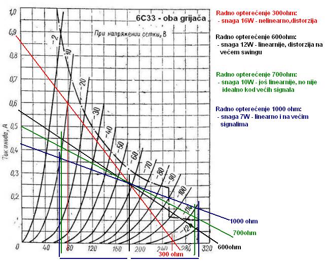

da obavimo ono "dosadniji dio" i ovu priču odozada prema naprijed, evo malo slikom o izboru radne točke i onome što time možemo dobiti-izgubiti.
Dakle, rezime, kod 6c33 viši anodni napon znači i bržu katodnu smrt ( .-) ), kod ove lampe je to i najzaslužniji uzrok njenog epiteta kao
"kratkotrajne"!.
A zašto je onda guraju u to? - Veći anodni napon omogućuje i veći swing na određenom opterećenju, a veći swing znači i veću izlaznu snagu.
Ako poštujemo rad pri 80% maksimalne disipacije, tada je iskoristiva disipacija 48VA, a ako idemo dalje i aproksimativno uzmemo da je 25% iskorištenje
triode u klasi A (a tu se želimo i zadržati ), tada je i realna snaga na izlazu 12W. I to je to. Ima li potrebe za više? Ako da,
tada ova lampa nije za zadovoljenje toga.
Za veće SE snage ima i drugih lampi, a stara babuška će svirati poštujući ove uvjete solidan broj radnih sati, vjerovatno ne manje od 1500h.
Uzmite da je izlazni napon na sekundaru jednak veličini = Veff primara / sqrt (impedancija trafoa / impedancija zvučnika) i jednostavno izračunajte,
snaga se povećava ili povećanjem Veff primara ili smanjenjem impedancije trafoa. Jedno i drugo ima svoju granice.
Treba naći mjeru i ostati u optimumu odnosa snage i izobličenja.
Evo jednog primjera na 6c33:
Kako vidimo, očekivana najveća snaga je na ovoj radnoj točki sa najmanjim otporom opterećenja,ali je i distorzija nedopustivo velika.
Opet, s druge strane, najveća prikazana impedancija ima i najmanja nelinearna izobličenja (odnos pozitivne i negativne poluperiode) ali uz
produkciju znatno manje snage. Daljnje povećavanje impedancije nema koristi i nelinearna se izobličenja ponovo povećavanju.
Vjerujem da će i SStrsat ubrzo ubaciti na ovaj forum i svoje teme o izboru optimalne radne točke triode pa će se i ova tematika obogatiti sadržajem.
Vidimo da je i između 700 ohm 1000 ohm mala razlika u razlici pozitivne i negativne periode, ali je snaga ipak za 3W manja pa se vjerovatnije budemo
zadržali na većoj snazi uz prihvatljiva izobličenja, zar ne?
Na grafu 6c33 se vidi i jedna bitna točka na 250V. Drastičan pad dozoljene max.disipacije sa 60VA na 30VA. I to pametnom govori dovoljno gdje su granice ove lampe.
Ali ne, u silnim razbacivanjima snagom i to se zanemaruje. No da vidimo koliko se može izvući sa podnošljivom distorzijom (ali bitno kratkim životnim vijekom!) u radnoj točki 240V/0,2A na standardnom trafou 600ohm. Prije zasićenja i protoka struje rešetke, efektivni napon na primaru će biti 113Veff, odnosno na sekundaru 13,04V što je 21W na 8 ohm !!! Ali uz koju distorziju? 15-20%? Dobro, tko tako voli, neka ga.....

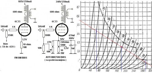

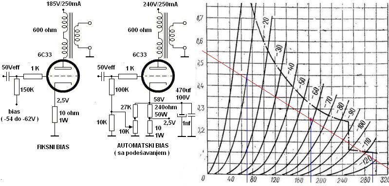

Ja ostajem pri svojoj radnoj točki i u njoj evo prikaz izlaznog dijela sa fiksnim i automatskim biasom. S obzirom da su 6c33 vrlo širokih karakteristika,
običnim automatskim biasom bismo vrlo teško izašli na kraj s njima, stoga je ovdje i dodana mogućnost finog podešavanja.
Meni su pojedni primjerci imali za iste radne uvjete razlike u biasu i po 15V - no, najveći broj lampi se zadržava unutar granice +- 8V.
Usput, ova lampa poslije 100-njak sati rada ustabili svoje karakteristike i tada je potrebno napraviti novo podešavanje biasa,
bilo automatskog, bilo fiksnog.
Kod fiksnog biasa je vrlo bitno da i ispravljač negativnog napona bude pouzdan, dobro filtriran sa nekoliko RC članova, da klizač trimera za podešavanje bude
vezan za negativniji dio napona jer se ne smije dozvoliti da isti ostane u "zraku", a isto tako treba biti i blokiran prema masi kvalitetnim elektrolitom, od min 47uF i paraleliziran blokom 0,1uF.
Polagano punjenje više RC članova na tom filteru(a time istovremeno i manji negativni prednapon) kod 6C33 neće prouzročiti problem zbog sporog grijanja iste i postavljanja u radnu točku.
Evo primjera spajanja izlaznog dijela SE ampa sa ovom lampom:
