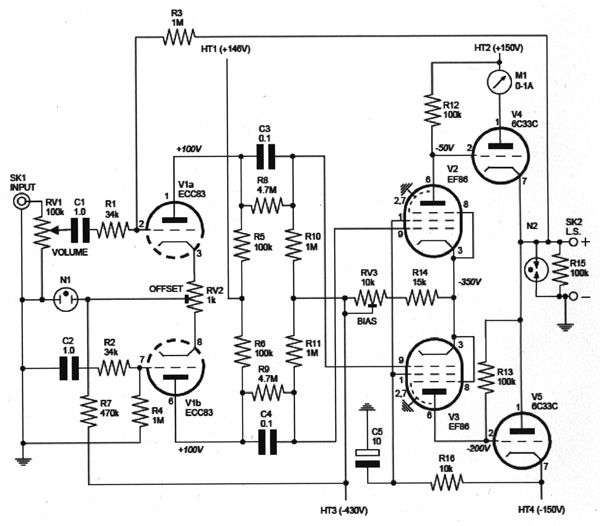

Ima još nešto, na engleskom DIYAUDIO forrumu se dosta razglabalo o OTL projektu Tim Mellow-a sa 6C33C-B, koji isto koristi totem-pole izlaz i vrlo je sličan Rozenblitovom rješenju (bar meni) ali nisam na kraju skužio dali to radi u A klasi (25W) i dali je moguće poduplati lampe na izlazu za veću snagu i sve što ide s time. Da podsjetim one koji su to zanemarili, okačit ću šemu ovdje (na njihovom je forumu okačena bar 6-7 puta), uz jedno pitanjce: jel se te babuške stvarno tako jako griju bez obzira na režim rada?
OTL sa 6C33C-B_1.jpg (107.09 KiB) Pogledano 4974 put/a.

25W? Da, ali na koliko ohma? Na "standardnih" 8 bi trebalo 1,8A. Odakle?
I da, 6C33 se grije.... jako.

Po vridnostima napona na shemi, anodna struja 6C33 je prema grafu oko 200mA a to je (ako su samo dvi babuske) klasa AB koja moze ostvarit do mozda 25W.
Ovdi je "kvazikomplementarna" koncepcija u kojoj gornja 6C33 dela ka slidilo a dolnja ka stupanj sa zajednickom katodom na kojemu je primjenjena Schade povratna veza (mada se to na prvi pogled ne vidi) cija primjena priblizava ponasanje 6C33 stupnja sa zajednickom katodom ponasanju slidila tako da je to u redu ca se tice odrzanja poprilicne simetrije gornje i dolnje grane.
Driver je ovdi diferencijalni stupanj sa pentodama ca je za ovu shemu principjelno sasvim u redu. Zapravo, tu triode ne bi ni mogle ispravno odrzavat simetriju diferencijala zbog razlicitih potencijala na anodama ali pentode mogu jer su im druge resetke na istom potencijalu. Tako da ca se tice toga, upotriba pentoda je sasvim opravdana ali nikako nije u redu stavit tako strujno slabe pentode ka ca su EF86 da se nose sa velikim ulaznim kapacitetima 6C33. Paraleliziranje 6C33 za dobit vecu snagu bi jos jako otezalo situaciju po pitanju strujnih mogucnosti drivera. U ovoj koncepciji ja bin tu stavil npr EF184 (ako se zeli ostat na toj shemi)
A koliko se babuske griju imal si prilike vidit na mom OTL-u. Njih 5 po kanalu zimi sasvim lipo temperira manju sobu ali nije to tako strasno. Ja ih i po liti palim a kad je klima upaljena ili kad se ima malo propuha to grijanje je sasvim podnosljivo.
Posto bi kod tebe virovatno doslo u obzir 4 do maksimalno 6 babuski po kanalu, onda bi grijanje bilo tu negdi. Je da moje delaju u klasi A sa manjim naponima i vecim strujama a tvoje bi bile u klasi AB sa vecim naponima i manjim strujama tako da razlika u disipaciji ne bi bila skoro nikakva. Pogotovo ako imas malo vecu sobu ne bis tribal imat termickih problema
