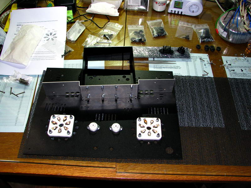

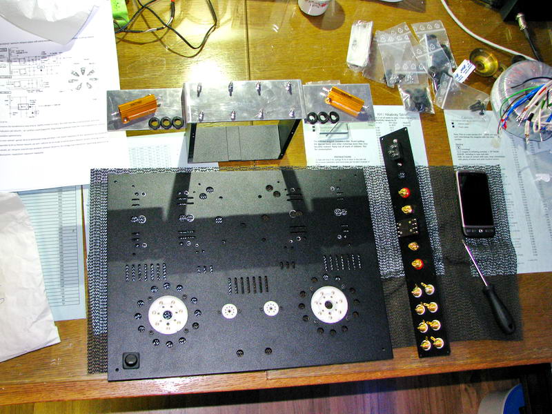

sve ide glatko, logicno je slozeno tako da iz par slika iz Harkonenove teme se dobije dojam sto, gdje i kako... toroid ne mogu montirati jer (trenutno) nemam onaj "sesir" koji ide unutar torusa... nasao sam prikladni mesingani dio od nekakvog starog lustera :roll: ali sutra ipak odoh na buvljak probati naci originalno napravljeni dio... da proizvodnja ne trpi :lol:

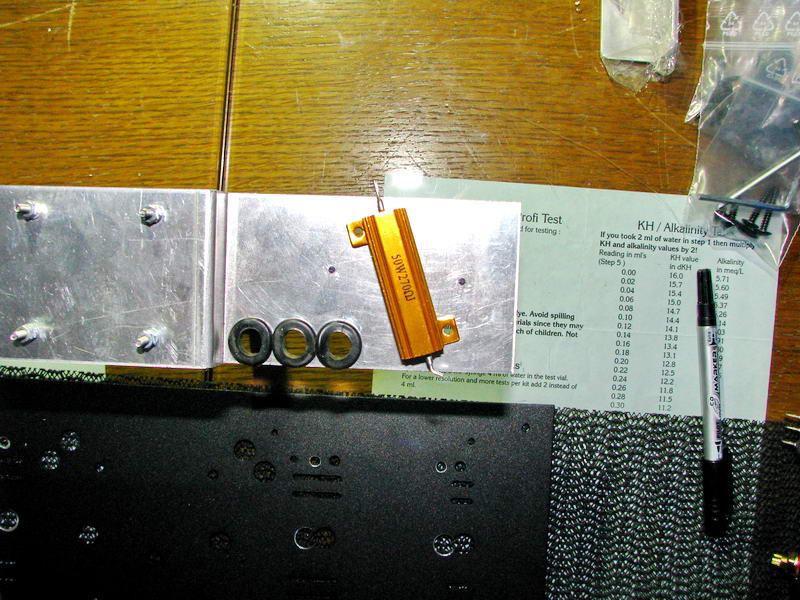

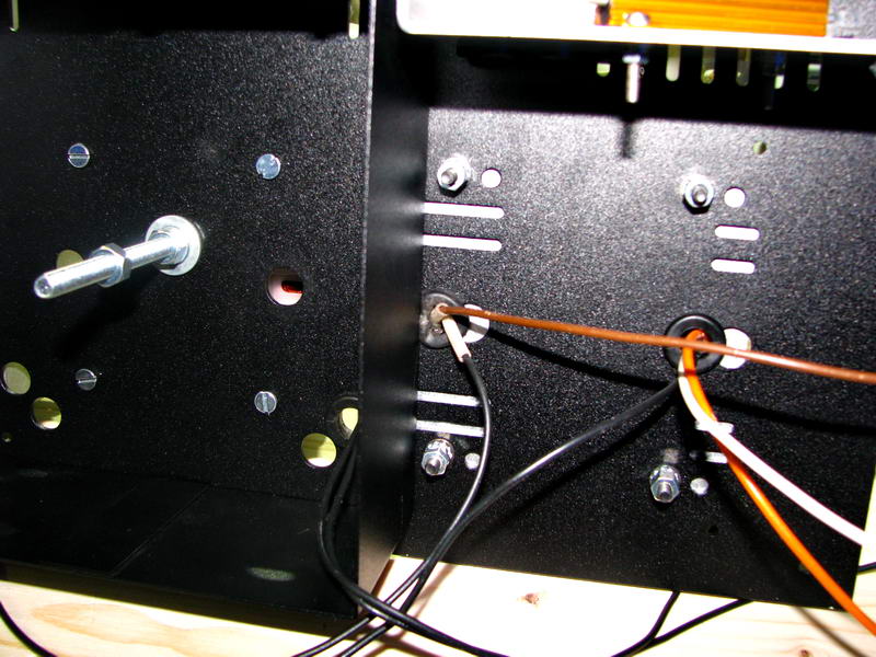

desni otpor na slici pri montazi stoji pre okomito, tako da ni savijanje kontakta nije dovoljno da ga udalji od gornje ploce, pa su izbusene nove rupe, i voila...
nazalost, za danas je to sve, obiteljske obaveze zovu na pokret... sutra, nadam se, nastavak :cheer: :cheer:
nove rupe za montazu otpora

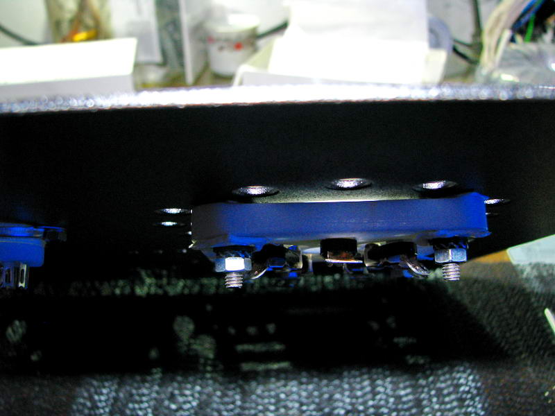

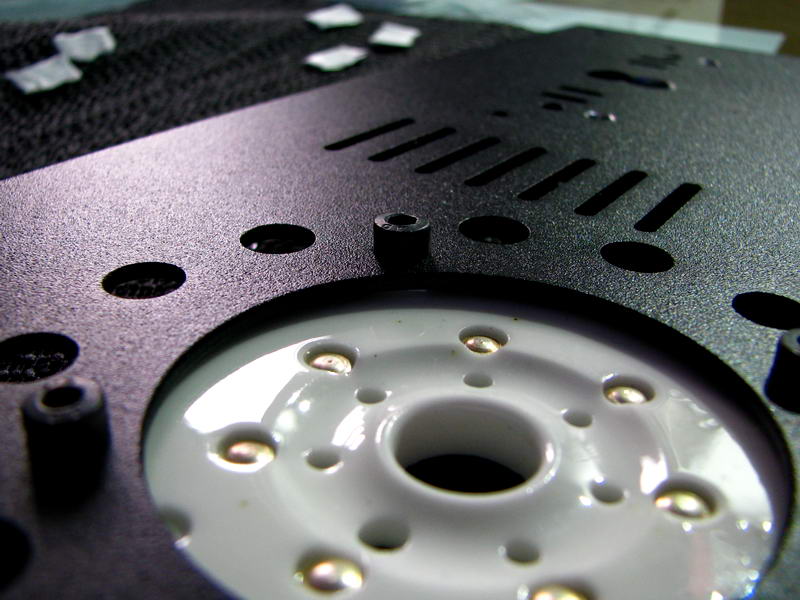

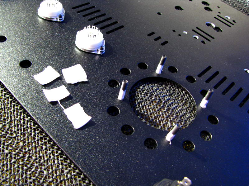

ima li smisla podloske koje idu izmedju keramickog podnozja 6C33 i gornje sasije kucista umotat u nekoliko slojeva teflon trake (one vodoinstalaterske), cisto gledano sa strane termo prijenosa topline na sasiju? Nemam puni profil teflona pa da odrezem podloske, ali ove trake uvijek ima negdje (osim kad bas treba i curi u kupatilu neki spoj, a navecer, a zima, a nedjelja :evil: )

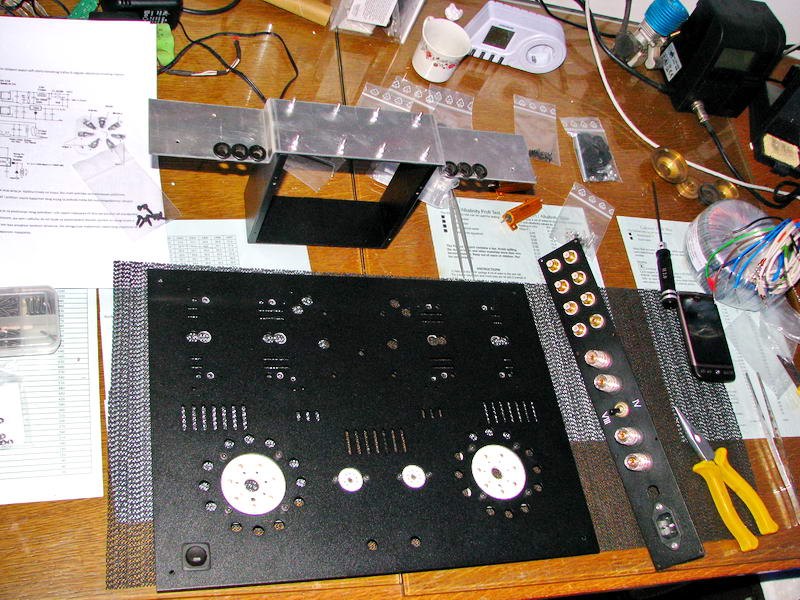

evo malo slika od danas popodne, uz pomoc voltarena protiv glavobolje, ipak se nesto gustalo...

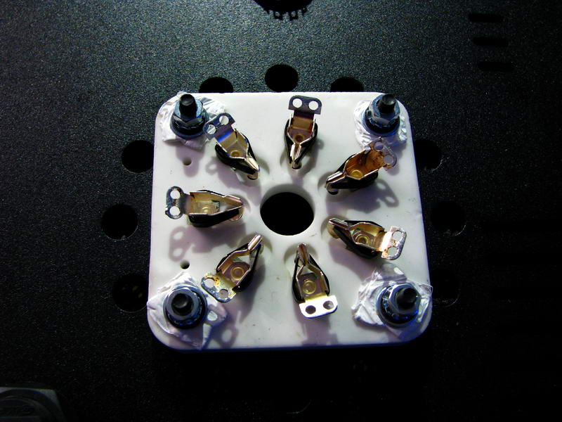

upozoren sam da trebam odvojit keramicko postolje babuski od sasije pa sam isao probat teflonom sve odvojiti - namotao deblje jastucice kao odstojnike od sasije, isto tako i podloske ispod matica, plus nesto namotaja na same sarafe...

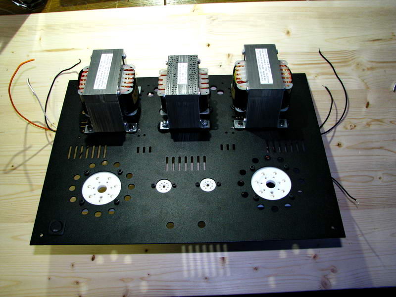

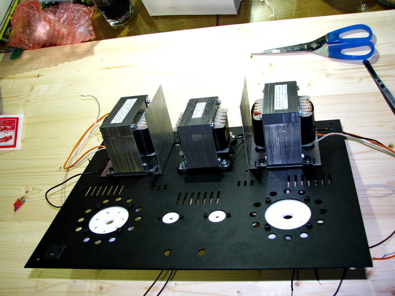

... nastavio sa montazom trafoa s gornje strane... sve OK i logicno, osim sto nije dobro radit nesto ako prvi voltaren popusta, a za drugi je jos barem sat vremena prerano... srecom, tu su oni kojima je paznja u punoj snazi :lol: :lol:

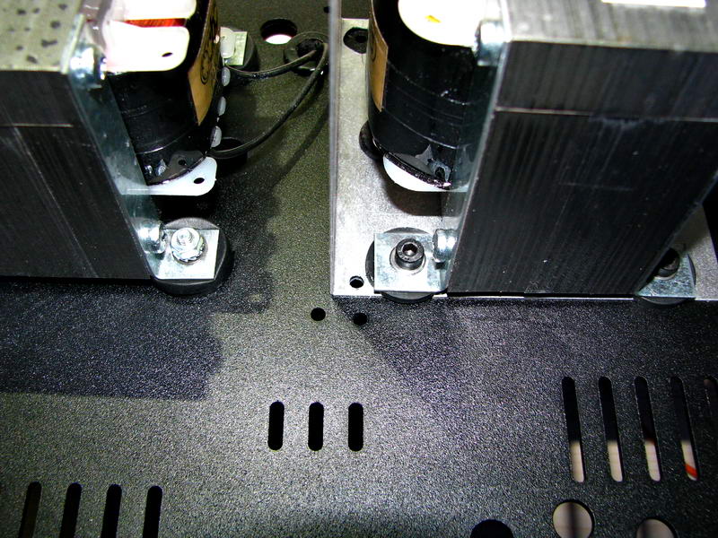

... montaza trafoa i prigusnice, sa gumenim odstojnicima i prirubnicama....
... whats wrong with this picture???...
......majtore, nesto si bazoravio....
...ispravljeno....

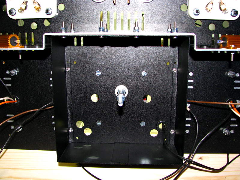

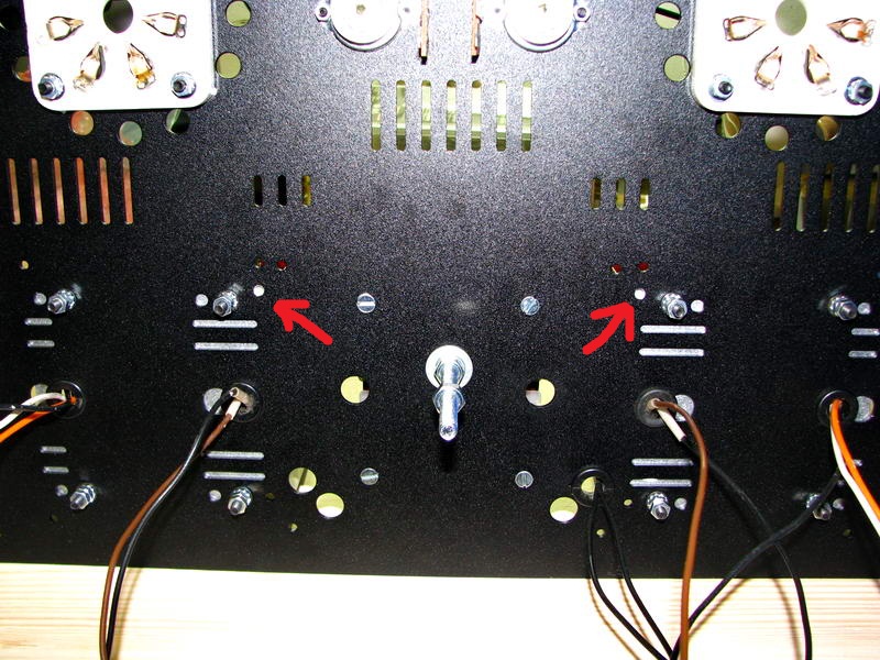

nakon montaze lima pokazalo se da isti blokira dvije rupe predvidjene za montazu kutije oko toroida, strelicama oznacene rupe gdje trebaju ici sarafi... probuseno, rijeseno, montirano...

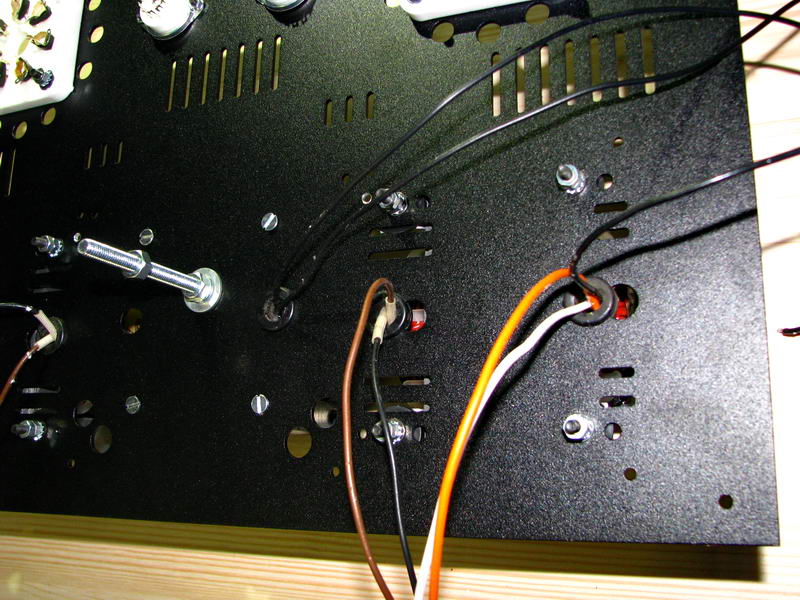

treba probusiti rupe kroz zastitni lim kraj izlaznih trafoa
rupa s gornje strane
... montirano, koristio sam M2.5 vijke umjesto onih za lim, matica i podloska s gornje strane...
malo zgurana gumena zastita, ali sve OK
