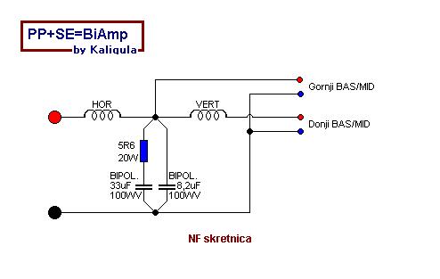

Re: PP+SE=BiAmp

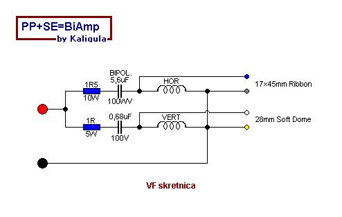

PostPostao/la Kaligula » 10 pro 2011, 13:37
Evo VF skretnice:
Neću valjda morati brojiti namotaje? :hail:
NAPOMENA: OVA SHEMA JE ISPRAVLJENA NA STR.8!
Zadnja izmjena: Kaligula; 11 pro 2011, 01:09; ukupno mijenjano 1 put/a.

Re: PP+SE=BiAmp
PostPostao/la Kaligula » 10 pro 2011, 14:17
A evo i LF skretnice:
Kaligula

Kaligula je napisao/la:Neću valjda morati brojiti namotaje? :hail:
Ma neces, ne boj se. :D A ako bas bude tribalo, lako ce se na nekom instrumentu koji ima i mjerenje induktiviteta zavojnice izmjerit. Kazem ako, najvirovatnije to nece tribat.
Malo ce od tih komponenti i ostat u kutiji kad prodela biamping sistem. :lol:
Jedino me malo cudi da ovdi soft dome twiter preuzima najvisi dio opsega a da ribon dela vec od 3,2kHz. Ocekival san suprotno
Re: PP+SE=BiAmp
PostPostao/la sonny » 10 pro 2011, 14:51
Nisu li na shemi skretnice za VF dio zamijenjena mjesta za soft dome i ribbon ?
EDIT: Eto sstrsat je bio brži... I ja bih očekivao suprotno...

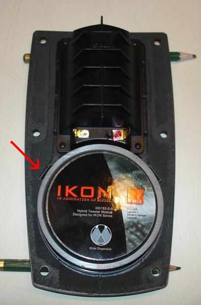

Re: PP+SE=BiAmp
PostPostao/la Kaligula » 10 pro 2011, 15:11
sonny je napisao/la:Nisu li na shemi skretnice za VF dio zamijenjena mjesta za soft dome i ribbon ?
Evo provjeravam i diskutiram:
Sa bipola 5,5uF i ispred horizontalne zavojnice, plava žica ide na tweeter i uštekana je ovdje:
Kako je to ovaj okrugli dio tweetera pretpostavljam da je njegova oznaka (fi) 28mm soft dome.
