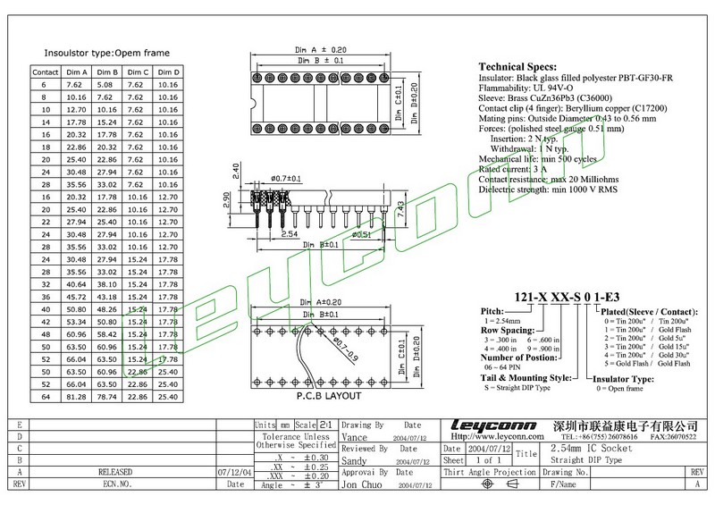

DIL podnožja su nominalno predviđena za 3A, pa tu ne bi trebalo biti problema sa 0,4A.

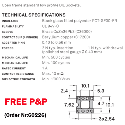

Evo jednog prodavača sa realnijim podacima:
http://www.ebay.co.uk/itm/4x-DIL-8-DIP8 ... 27c71fd280
Re: PSE+SE=BiAmp
PostPostao/la sstrsat » 21 lip 2012, 12:03
Tamo 3A , ovdi 1A.... napredujemo :lol:
Ajde neka netko izracuna koliki bi tribal bit promjer pinova da gustoca struje kroz njih ne pridje onih uobicajenih 2,5A / mm kvadratnom pa da time zavrsimo pricu o current ratingu tih podnozja (bit ce da proizvodjaci to deklariraju za slicaj svih pinova spojenih paralelno :lol: ). OK, materijal nije bakar pa tih 2,5A / mm kvadratnom moze bit i malo manje i malo vise (malo virovatno).
Neka mi sad samo nitko ne pocne pricat kako ta gustoca struje nima veze s obzirom na kratkocu pinova. Koliko god da su kratki, nima sanse da se to nece grijat (i pregrijavat) pri tolikim strujama pa ce ranije ili kasnije plastika tog podnozja dobit oblik banane (da ne gremo na postojanost kontakta)
Ki oce neka to koristi (na vlastitu odgovornost) ali to nije dobar nacin za ustekavat cijevi sa njihovin ne malim strujama grijanja
