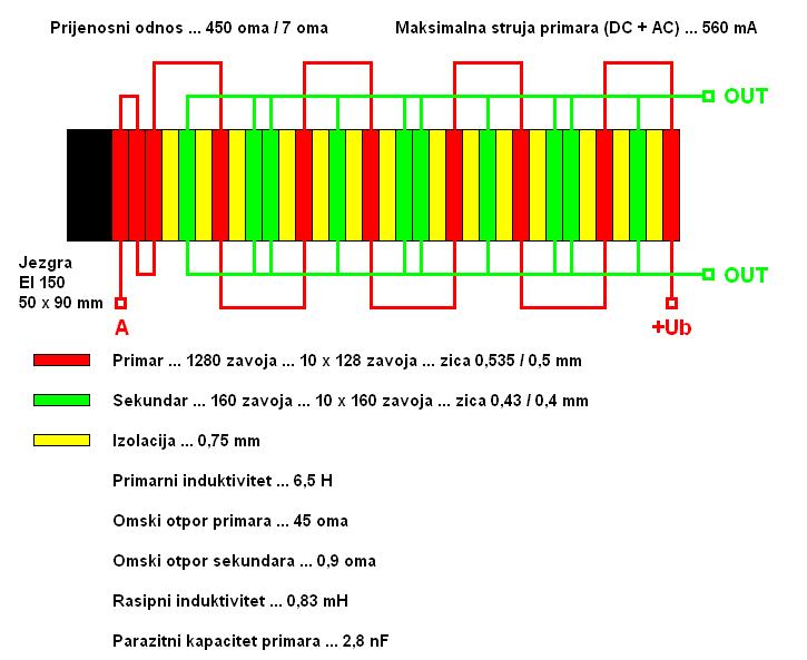

Za LF amp je ostalo jos vidit trafo pa evo ga ovdi. Jezgra je ista ona EI150 (50 x 90 mm) sa istim ukupnim zracnim rasporom od 0,9 mm (debljina samog raspora 0,45 mm) ka i kod trafa za GK71 (Kaligula, u temi o GK71 san malo izeditiral sliku trafa, dodal san di triba bit jezgra da ne dojde do zabune u motanju).
Biamp LF SE trsfo.JPG (59.47 KiB) Pogledano 5602 put/a.
I ovdi je izracun baziran na provedenim mjerenjima na jezgri a kako je potribno radno opterecenje dvi paralelno vezane polovice babuski svega 450 oma, to je omogucilo da potribni primarni induktivitet bude svega 6,5H pa je zahvaljujuci relativno malom broju zavoja u primaru moguce progurat poprilicno struje kroz trafo. Za usporedbu, tih 6,5H induktiviteta ovdi sa polovicama babuski je za ponasanje na bottom endu ekvivalentno ka da bi se trafo za 300B (nominalno 2,5 do 3K tereta) izvel da ima najmanje 36H (trafi za 300B se inace izvode da imaju do nekih 20H a najcesce i manje, od 12 do 15H).
Ca se tice ponasanja trafa na top endu, sracunate vridnosti rasipnog induktiviteta i parazitnog kapaciteta primara kazu da ce trafo debelo pric audio opseg. Dal san u temi "Jezgre" dovoljno materijala po kojem svako moze pravit procjene do koje frekvencije bi trafo moral doc.
To bi manje vise bilo to o LF ampu a malo kasnije cu stavit i shemu i izgled trafa za HF amp (dok jos jednom provjerim izracune).

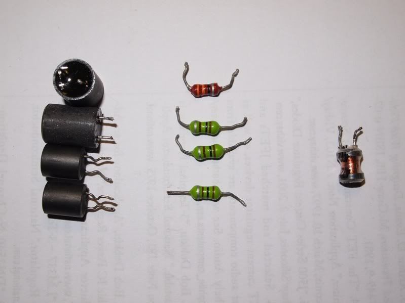

PostPostao/la Kaligula » 12 lip 2012, 20:47
@grunfe,
aj pukni one fotke zavojnica da ih @sstrsat vidi!
Kaligula
Postovi: 568
Re: PSE+SE=BiAmp
PostPostao/la grunf » 12 lip 2012, 20:48
dobia san zadatak od Nerona ops. Kaligule da poslikan zavojnice za skretnicu tj ono šta bi se moglo koristiti u audiu,pa evo slike, prve su ičupane iz starih kazetofona,druge su nekakav standard za napajanja,treća nešto između,po meni bi bilo najbolje nabaviti prvi primjer,mislin da mi je Kligula spominja vrijednosti od 47 i 100uH,ovih prvih iman od 56,180 i 220uH
Re: PSE+SE=BiAmp
PostPostao/la grunf » 12 lip 2012, 20:50
Kaligula je napisao/la:@grunfe,
taman san pisa :D
Re: PSE+SE=BiAmp
PostPostao/la Kaligula » 12 lip 2012, 20:51
@grunfe,
nije uH nego mH.
Kaligula
Postovi: 568
Re: PSE+SE=BiAmp
PostPostao/la grunf » 12 lip 2012, 20:56
nije uH nego mH.
OK,onda mH :lol: ,malo san se zania
