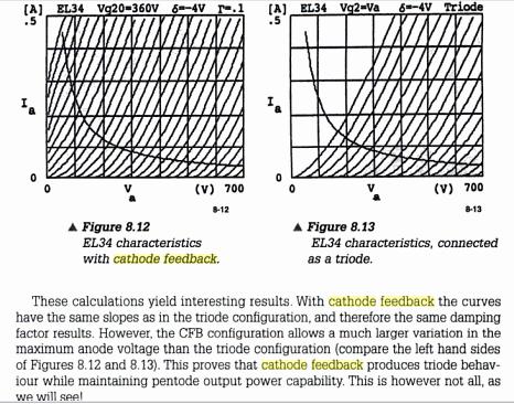

Evo, našao sam kod Jelakovića u : Negativna reakcija u ton-frekventnoj tehnici (str 144) , on kaže baš za takav spoj
da je kod primarne povratne veze sa primarom u anodi i katodi - prednost smanjenje unutrašnjeg otpora
ali i da, dok se na nižim frekvencijama smanjuje harmoničko izobličenje, na višim se frekvencijama povećava.....
Mislim da ni on nije bio skroz na čist bio sa tim i brzo je prešao dalje na temi sa sekundarnom i tercijarnom
povratnom na trafou. Osim toga, dakle fazni bi pomak iz negativne na višim frekvencijama istu preokrenuo
u pozitivnu.
Ali, pogledaj ovaj tekst o tome (stranica 16 pa nadalje):
http://www.scribd.com/doc/74554088/6/Qu ... ode-Recipe
i još puno interesantnije sa modernim pristupom od stranice 99 nadalje:
http://books.google.hr/books?id=n7fXk2b ... ck&f=false
Dakle vele ovo :
This technique produced local feedback in accordance with the ACimpedance of the cathode winding. This more sophisticated form of feedback provided a greater benefit than loop feedback alone, sincethere was only one high-frequency pole to create phase shift. Unlikeloop feedback, the cathode feedback remained effective at the fre-quency extremes, thereby reducing the high-order distortion productsassociated with pentodes at no expense to power output....A na drugom linku :
I ajd sad, da ili ne? Ako ne, zašto ne probati? Ako da, odlično, imamo spreman namot na trafou.
Uostalom taj poseban namot se može iskoristiti i kako tercijarna povratna veza prema prednjim stupnjevima.
Onaj drugi link na kojem se nalazi knjiga o uporabi toroida za izlazne trafoe dotiče i upravo nedavno spominjane varijacije, super triode i super pentode. Sve super, još da ima super vremena za sve to super probati. :-)

Postoji ono prastaro pravilo da povratna veza daje korisne efekte direktno proporcionalne sa manjkom reaktivnih komponenti. Cim ona obuhvaca reaktivnije i kompleksnije terete to ce manje koristi a vise stete donit. Ovo je u praksi tisucama puta potvrdjeno
Ca ti vridi izvest nesto ca ce na otporniku ka teretu postic cak i dobar rezultat a sa zvucnikom ka teretom postat vise kreator nego reproduktor zvuka. Znaci bas ono ca ne zelimo (osim mozda npr kod gitarskih pojacala :lol: )

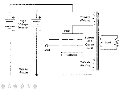

MIslim da je Menno popio koju casicu vise kad je to pisao.
BTW knjiga je gotovo posve neupotrebljiva kad se tice bilo cega oko transformatora, osim najosnovnijih osnova, u principu se svodi na 'napravite ovo pojacalo s nasim skupim toroidnim trafoima'... sve sto se moze saznati o motanju toroidnih izlaznih transformatora iz te knjige je, kako je to dobra stvar i kako su sve te metode 'specijalne'.
Shema daje osnovni princip, i vec u opisu tog principa u MVDV-ovoj knjizi je greska.
Katodna povratna veza gdje je jedan namot trafoa spojen izmedju katode i mase, a napajanje Vg2 pentode je negativnom stranom spojeno na masu, PODRAZUMIJEVA i rad u tzv. ultralinearnom spoju, tj. s povratnom vezom preko G2.
Nije ocigledno? Pogledajmo malo bolje spoj. Povecanje napona izmedju G1 i mase, rezultira povecanjem napona izmedju K i mase, dakle smanjenjem napona izmedju K i G1, drugim rijecima, u odnosu na ulazni napon, koji je izmedju mase i G1, djeluje negativna povratna veza preko katode.
Istovremeno, ako se povecava napon izmedju mase i katode, time se smanjuje napon izmedju katode i G2 - dakle, dogadja se i negativna povratna veza preko G2, sto je upravo odlika tzv. ultralinear moda rada.
Dakle, ovako nacrtan sklop zapravo ima dvije negativne povratne veze, koje se jos k tome ponasaju razlicito, buduci da je prenosna karakteristika cijevi gledano sa G1 i sa G2 razlicita.
Istina, za prakticne vrijednosti omjera anodnog i katodnog namota, stupanj 'ultralinear; spajanja je prilicno malen, u postocima, no za odredjene cijevi, npr one koje vole manje napone na G2 i imaju veliku strminu, moze biti itekako uticajan.
U nastavku teksta na linku, MVDV daje rijesenje koje na anodnom namotu ima UL izvode, ali su oni spojeni u kriz u PP pojacalu. Ideja je ovdje da su ti izvodi na istom broju zavoja na anodnom namotu, koliki je broj zavoja na katodnom namotu, cime se napon G2 pomice jednako toliko kao i napon na katodi, tj. UL komponenta se pokrati, povratna veza K-G1 ostaje. Naravo, kada se koriste triode, cijela ta diskusija s G2 otpada.
Alternativni, i jednostavniji nacin da se to izvede je s 'plivajucim' izvorom G2 koji nije negativnim krajem spojen na masu, vec na katodu.
Osim toda, graf karakteristike pentode s katodnom NPV dat gore je vrlo 'teoretski', a kao sto je vec receno, u teoriji nema razlike izmedju teorije i prakse, ali u praki ima.
Za povetak, na strujnoj osi se vidi da struja prakticki pocinje teci vec sa naponom anode=0. U praksi naravno to nije uopce slucaj, a greska je u tome sto graf ne pokazuje odnos anodne struje i napona Uak, vec pokazuje odnos katodne struje i Uak. Onima koji su navikli razmisljati triodno, ta razlike nece znaciti nista, ali onima koji se igraju s pentodama, odmah ce pasti u oci cinjenica da je katodna struja jednaka anodnoj plus struji G2, pri cemu imamo u gornjem sklopu dva problema, teoretski, a to je da struja G2 tece van iz katode i samo kroz namotaj za katodni NFB, a prakticni, da za male napone Uak, struja G2 VRLO naglo raste, preuzimajuci struju anode - za sto G2 nije dimenzionirana.
U praksi to znaci da ovaj lijepi dijagram koji pokazuje triodno ponasanje lijevo od Ug1=0V na triodnom grafu, u stvarnosti nije uopce tako lijep. IStina, proteze se poprilicno prema Uak=0 dajuci isto tako vrlo lijep produzetak iskoristivog dijela radnog pravca, no u ekstremima ponasanje postaje vrlo nelienearno.
Dodatni je problem sto anodni i katodni namot nisu 'trivijalno' povezani, vec preko hrpice parazitnih komponenti, koje cine kompleksni filter. Transformator s kojim se ovako nesto moze rabiti a da sve skupa bude stabilno, mora biti zaista vrlo kvalitetan, u protivnom povratna veza moze postati i pozitivna. Alternativa za postizanje apsolutno istog efekta je NPV katoda - G1 po Schade-u. Za razliku od katodne NPV, element s kojom se ostvaruje je otpornik, a problematika parazitnog ponasanja je svedena na apsolutni minimum. No, kako se ne oze imati nesto za nista, tako niti to pojednostavljenje ne prolazi bez cijene, a ona je radikalno smanjenje ulazne impedancije sklopa, problem koji s katodnom NPV ne postoji.
Inace, najjednostavnija forma katodne NPV je spajanje sekundarnog namota klasicnog trafoa u katodni krug. Ipak, to je efikasno uglvnom za manje izlazne cijevi jer im je pobudni napon manji i time blizi vrijednostima izlaznih napona koji se u pojacalima s takvim cijevima postizu, pa je i izbor moguceg faktora NPV veci. Kod vecih cijevi je NPV tim putem prilicno limitirana, obicno na vrijednosti do 10dB ili manje, no kako to ne ora biti jedina forma NPV u pojacalu, i to moze biti korisno.

ilimzn je napisao/la:Cini se da gosp. Crowhurst nije imao bas dobar dan kad je to crtao ....
ilimzn je napisao/la:MIslim da je Menno popio koju casicu vise kad je to pisao.
Pa,jel ima tu normalnih i trijeznih, ili to dođe sa godinama bavljenja ovim stvarima? :lol: :D
A da ne bi mislio da je sve zezancija, pogotovo ponedjeljkom ujutro, uvjerili ste me glede nepredvidivosti
ovog pristupa povratnoj, nećemo onda u katodu sa tim, ali odvojeni namot po Davorinovoj praksi za UL
sa smanjenim g2 naponom bismo mogli ostaviti, kako će trafo biti veći, bit' će mjesta i za to.

Ma, teoretski je sve to OK ali daj pogledaj koje je specifikacije MVDV dao za svoj trafo s kojim se to radi...
Druga je alternativa koristiti relativno niske vrijednosti NPV, ostalo rijesiti 'klasicnim' potezanjem s izlaza ili anoda.
Stos s time je sto s klasicnim rijesenjima imas relativno jednostavan nacin kako stabilizirati stvar (tipa kondenzator u paralelu s otporom za NPV) dok ovdje nema ekvivalenta, i ako dodje do problema...
Inace, jedan od poznatijih sklopova u tom spoju je McIntosh 'unity coupling' gdje je NPV 100%, trafo je kompliciran s multifilarnim namotima, a driver jos kompliciraniji jer je pojacanje izlaza ~2. Drugi poznati primjer je Quad, opet trafo je najveca mudrost. Sve skupa navodi na to da je trafo problem, pa mozda ne bi bilo zgorega pogledati kako je tocno namotan Quad trafo, recimo, ako netko ima o tome konkretna saznanja... a za eksperimente uvijek ostaje sekundani namotaj na klasicnom trafou :)
