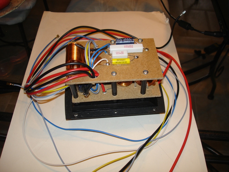

PostPostao/la Kaligula » 10 pro 2011, 10:08
Sve lipo ali u tom slucaju ostaje otvoreno ca predstavlja podatak o 800Hz. Zato je potribno skinut shemu skretnice i njezine spojeve prema zvucnicima (a po potribi napravit i nec malo mjerenja ali to tek ako se pokaze potriba).

Ma nekih mjerenja mislin da nece tribat jer ce skidanje sheme skretnice manje vise rec sve ca tu tribamo znat. Ali ako bas zelis, mozes provirit prema kojoj jedinici gre koji dio spektra. Na laptopu (ako imas neki odgovarajuci program) mozes generirat sinusoidalne signale sa frekvencijama recimo 200Hz, 2KHz i 8kHz, dopeljat te signale na neki amp i sa skopom mjerit na izlazima iz skretnice prema kojim jedinicama gre koji od njih. Proc ce nesto i prema ostalim jedinicama a ne samo prema ciljanoj ali to ti ni bitno, na onom izlazu iz skretnice di ti skop pokaze najvecu amplitudu signala, taj je onaj koga trazis.
Jedino pazi na doziranje signala da slucajno ne unistis koju jedinicu tako da uzmi najmanji moguci nivo signala. Sasvim ti je dovoljno da na najositljivijem settingu sklopa dobijes amplitudu visine jedne kockice. Zavisno od skopa i omjera djeljenja sonde, to ce bit do maksimalno 100mV a kod vecine skopova i manje.
Ali kako kazem, nima neke vele potribe za takvim mjerenjima jer mislin da onaj podatak o 3,2kHz mozemo uzet ka siguran. A ako bas bude tribalo, lako ce se u skretnici ispred ampa predvidit odredjeno variranje preklopne frekvencije (fino podesavanje)

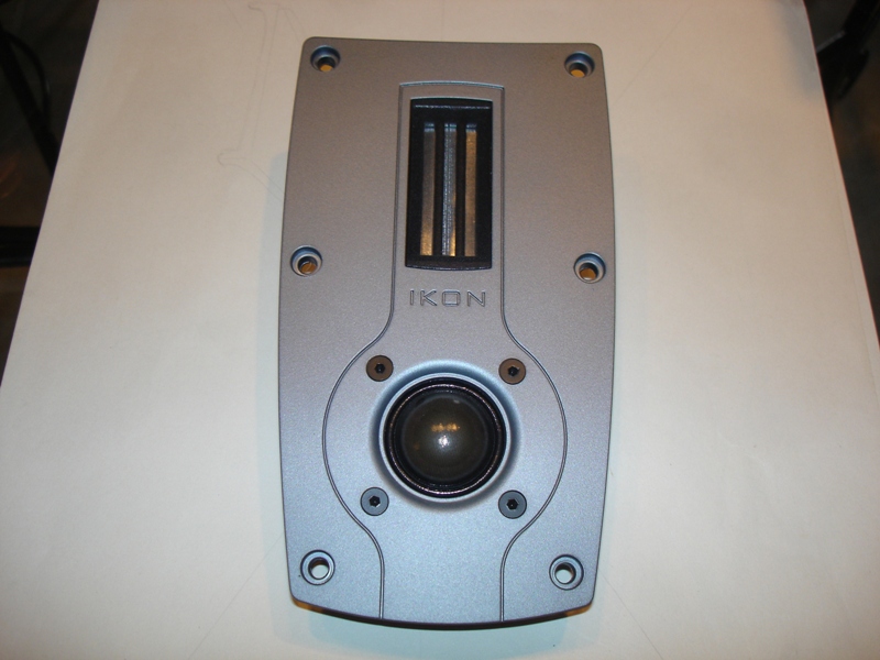

PostPostao/la Kaligula » 10 pro 2011, 11:45

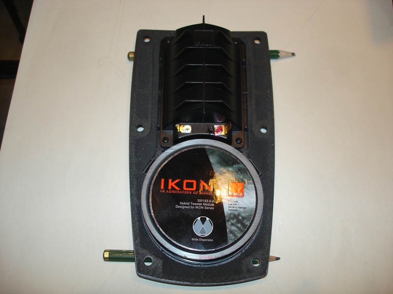

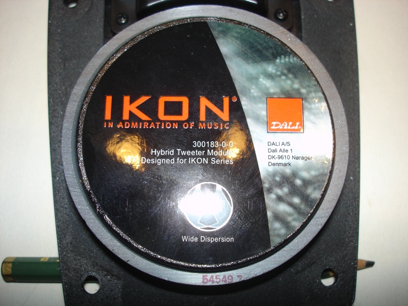

Tweeter Modul:
Na ribbon tweeteru ništa ne piše.
A naša san podatak u recenziji HiFimedie da on siće iznad 14.000Hz.
Kaligula

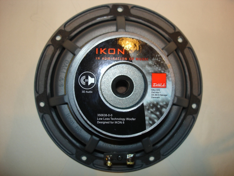

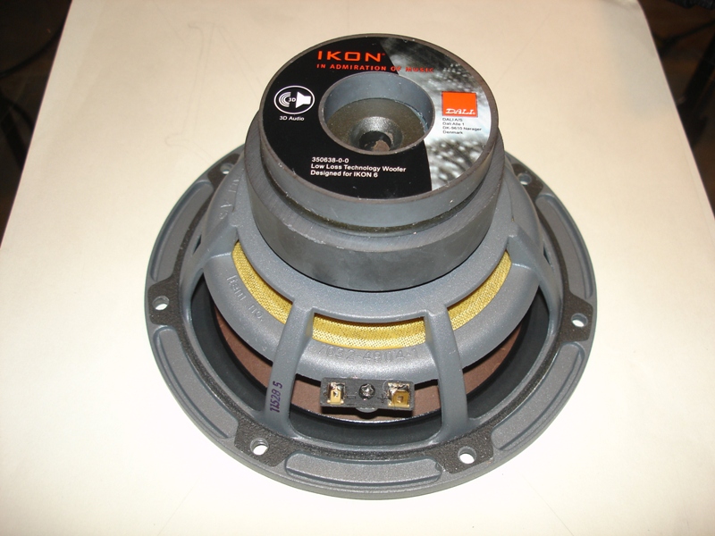

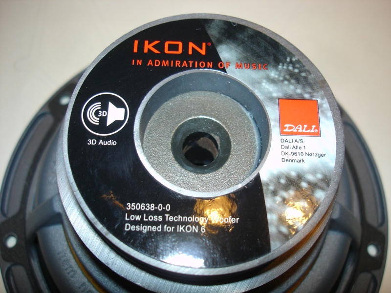

PostPostao/la Kaligula » 10 pro 2011, 12:05
Gornji Bas/Mid:
Kaligula
Postovi: 568
Re: PP+SE=BiAmp
PostPostao/la Kaligula » 10 pro 2011, 12:12
Donja Bas/mid jedinica je potpuno ista kao gornja pa nema slija.

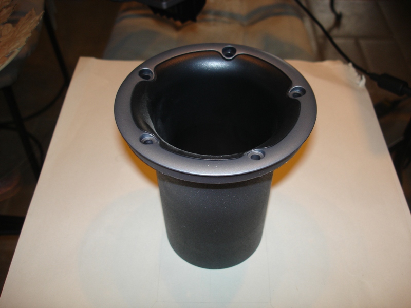

Ali zato ima:
Bas refleks - USVIRANI
... ali nije spojen na skretnicu! :lol:
Kaligula
Postovi: 568
Re: PP+SE=BiAmp
PostPostao/la Kaligula » 10 pro 2011, 12:24
TA DA DA DAAAA!
Izvadija san mu i criva! :D
Kaligula
