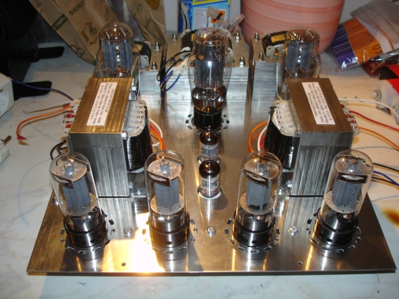

Pa znaš da ja ovakve stvari mogu raditi samo dok je gazdarica dežurna!
Nočas opet moran sve priniti kat više! :cry:

I moran sad svima reći da sam oduševljen razlikom zvuka kakav je bija prije sa Pioneer-om.
Ja sad neman neki vokabular i neznan se igrati ričima kako bi opisa ovaj zvučni napredak.
Jedino ću reći da je puno više čistine i detalja i puno oštriji. A IKON-e kao da je pomladija!
I dobro se bori s IKON-ima. Nije izDAHnija! :lol: :lol:
Vukušić je u svojoj knjizi napisa:
Pomirite se sa činjenicom da svira bolje ona koja je skuplja!
...a ja sam DAH-a napravija od najjeftinijih cijevi! :lol: :lol:

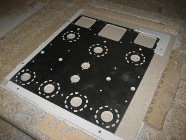

PostPostao/la Kaligula » 06 sij 2012, 19:29
Evo meni moga DAH-a! :D
Ovako će to izgledati...
Nagomilalo se svega pa ima i težine.
Kad ga iden podignuti sa stola iman osjećaj da je negdi zapelo.
Sva srća da san iša na dvi gornje ploće (sendvić) jer bi samo jedna bila ... ajme majko!
Tribalo bi poprečno raditi ukrute. Ovako jedna drugu izvanredno ukrute.
Kaligula
Postovi: 568
