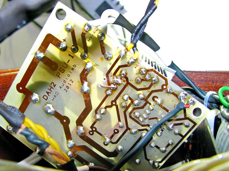

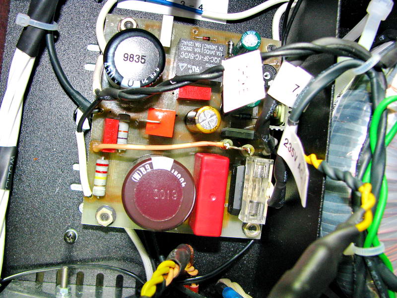

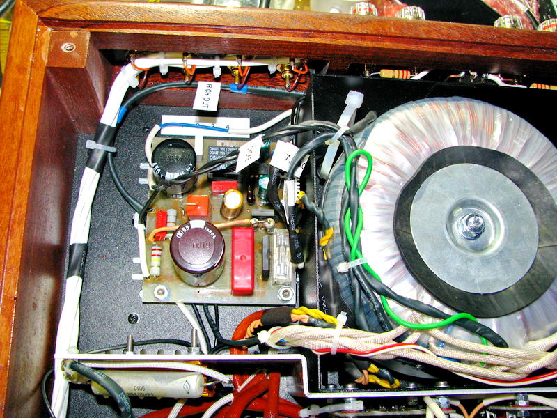

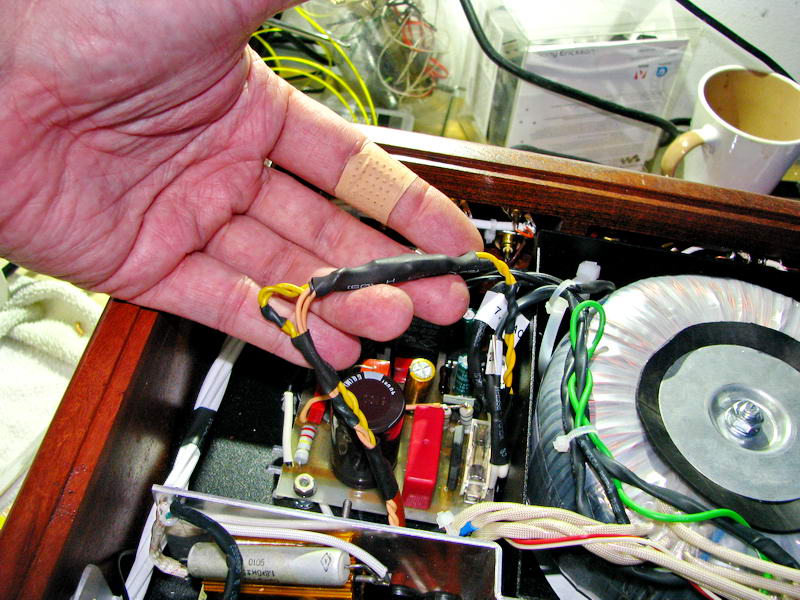

PostPostao/la pamook » 16 tra 2012, 18:25
evo slije, 2x 100R prema shemi u :ugeek: temi, u buziru su zasticeni 2x3R u paraleli (nisam imao 1.5R u komadu, niti dva od 1R) i sve zatutkano kod toroida... i opet brumi, sasvim cujno kad se pojaca na 3 sata, max je na 5 :(
da probam re-routat grijanje driverica, ili oklopit nekako ili... nervira me, radio je odlicno, a sad me :puke:
