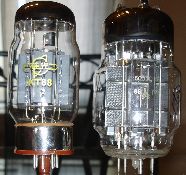

PostPostao/la Kaligula » 11 sij 2012, 15:24
Only for @tom_hifi:
Evo, tražija si usporedbu u veličini s nećim prepoznatljivim. :D
Kaligula
