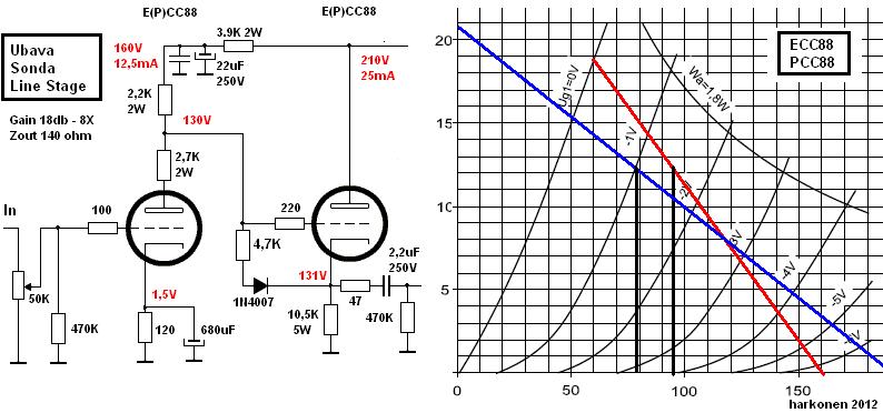

PostPostao/la harkonen » 24 ožu 2012, 13:34
Mnogu sakam fanovi od Makedonija 8-) ,
stoga evo jedan "posvećeni" proljetni tube line, koji uz male prilagodbe ulaznog dijela (filter)
i gaina može poslužiti u tražene svrhe. Kako je posljednji posvećeni - Boris Line imao uspjeha, neka isti
prati i Ubava Sonda Line Stage. Ovo ima dovoljno struje da samo tako oslika cijelu zvučnu sliku.
Od ECC85 nema sreće u ovoj uporabi, izobličenja bi bila prevelika na radnim točkama s napajanjem koje imamo
na raspolaganju.

PostPostao/la Sonda54 » 24 ožu 2012, 13:49
Harkonen da izbacim el. kondenzator u katodi prve triode od 680uF, pa na taj nacin da smanjim pojacanje na pristojnih (5...10)x ili to ne ide tako?!
Na ulaz ovog predpojacala hocu da priklucim CD-player ili tuner, a sve to znaci ulazni audio signal sa (1,5...2)V!? :roll:
Hvala na suradnji!

PostPostao/la harkonen » 24 ožu 2012, 13:53
Ne, ovdje je primjenjeno smanjenje pojačanja atenuacijom anodnog tereta prve lampe,
o čemu se nedavno počelo pričati na ovom forumu, pa da pokažem praktičnu primjenu,
tako da ovaj line što se tiče prvog stupnja ima zero feedback, što osigurava punu dinamiku,
što se uz pomenuti mali anodni teret i zavidnu struju itekako čuje....
A parni harmonici? Uf, na kile! Ma što kile - na tone!! ;)
p.s. za sve podatke o lampama, za napone grijanja, za karakteristike pa iz njih zaključivanje gdje
bi se koja mogla primjeniti www.tubedata.org i udri!

PostPostao/la Edison » 24 ožu 2012, 14:32
Harkonen, smanji malo stuje. Covjek ima na raspolaganju samo 30mA, a to mu je, valjda, za stereo.
Re: Tube Line stage
PostPostao/la harkonen » 24 ožu 2012, 14:38
Ako je tako, onda nema pomoći, ili lampe u radne točke gdje će taj kriterij zadovoljiti (uz sonični gubitak)
ili recimo SRPP (za to ima i napona i struje ukoliko koristi 88-ce) ... Ili pak korištenje samo jednog stupnja pojačanja
bez sljedila, ova lampa ima Z- out tada nešto iznad 2K što je i dalje vrlo dobro.
Kako je ipak traženi uvjet - korištenje dotične lampe, kako se raspolaže sa ograničenim napajanjem,
kako je pak ograničenje na ulazni swing do 2V, možda može ići i na paralelu u radnoj točki 110V/7mA po sekciji,
ukupni izlazni otpor bude 1,7K , a tada ima i dovoljan prednapon za traženu osjetljivost.... Eto. Znate dalje.

PostPostao/la Sonda54 » 25 ožu 2012, 09:37
harkonen je napisao/la:Ako je tako, onda nema pomoći, ili lampe u radne točke gdje će taj kriterij zadovoljiti (uz sonični gubitak)
Znaci odprilike za stereo bice mi potrebna anodna struja od oko 100mA !
Dobro promenicu trafo sa jacim koji moze isporuciti struju od najmanje 100mA.

PostPostao/la harkonen » 25 ožu 2012, 10:55
Ako to možete, onda dobro, vraćamo se na prvobitni - Ubava Sonda projekt.
Napraviti zajedničko napajanje tako da daje +230V na izlazu pa onda iz te točke prema svakom
kanalu staviti RC član - 820ohm/2W i elko 22-47uF/350V. Tako ćete napraviti dovoljno odvajanje
da potisnete preslušavanje kanala preko izvora napajanja. A i dodatno filtriranje dobro dođe.

PostPostao/la Sonda54 » 25 ožu 2012, 11:26
harkonen je napisao/la:Ako to možete, onda dobro, vraćamo se na prvobitni - Ubava Sonda projekt.
Napravicu shemu sa tranzistorskom stabilizacijom anodnog napona od +230V/100mA, a za grijanje "vlakna" cevi PCC88 uradicu stabilisano napajanje od +12,6V/600mA . Mislim da sam u pravu ili,....
Sada radim na dizajn sheme napajanja,...prikazacu je ovde kad je sredim, pa cemo malo "procaskati" u vezi te sheme.
