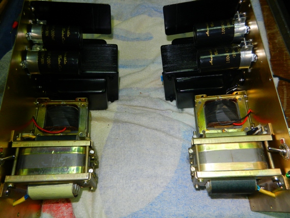

Prigušnice su namotane na ~9,7cm2-brutto presjeka jezgre (EI-"imperijalna jezgra" oznake M3-veličina, a debljine limova od 0,27mm; paket je 25,4x38,1mm). Namotao sam 3200 zavoja 0,30mm CuLak-žice uz prskanje/premazivanjem lakom za vrijeme motanja, bez izolacija između redova. Zračni raspor je 0,3mm, ohmski otpor iznosi 154 Ohma, a induktivitet 10,4H.
Slike montaže gotovih prigušnica:
001 (2)c.jpg (159.75 KiB) Pogledano 4535 put/a.

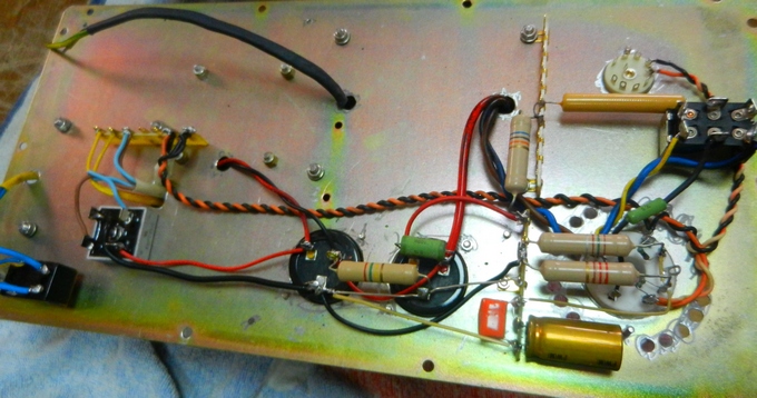

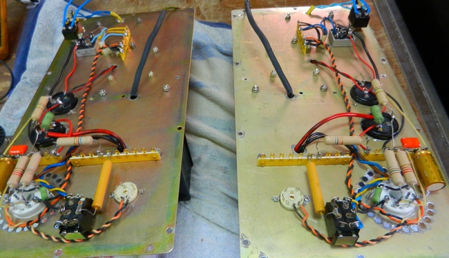

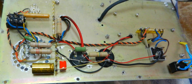

Početak lemljenja ispod šasija:

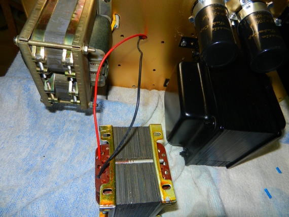

Podaci o mrežnom transformatoru:
Jezgra je SM85B (četverostruka "C"-jezgra, brušene i polirane dodirne površine stegnute u direktnom kontaktu bez zračnog raspora, S=12,86/12cm2)
Primar: 230V=520zavoja 0,70mmCuLak žice
Sekundar 1(a+b): 170+170V=385+385zavoja 0,40mmCuLak žice
Sekundar 2: 40V=90zavoja 0,15mmCuLak žice
Sekundar 3: 6,5V=15zavoja 1,50mmCuLak žice

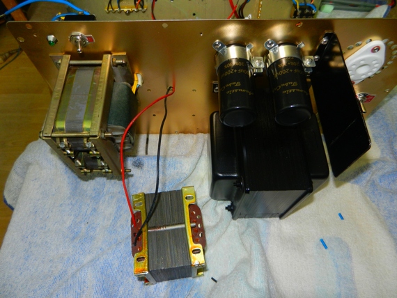

Podaci o izlaznom transformatoru:
Primarna impedancija je Raa=2400 Ohma, a sekundarna 8 Ohma.
Presjek jezgre je S=24/22cm2(B/N; EI120x60 ; debljina limova 0,30mm što je nestandardna debljina limova; iskorišten je razmotani/izgoreni izlazni transformator talijanskog kino-pojačala od nazivnih 200W sa 6xEL34-PP; zračni raspor je 0,40mm)
Primarni namotaj ima 4 sekcije od 431zavoj 0,40mmCuLak žice (ukupno 1724zavoja).
Sekundar ima 5 sekcija od 50zavoja gdje su prve dvije sekcije (bliže jezgri) namotane sa žicom od 1,00mmCuLak žice spojene paralelno.
Preostale 3 sekcije (udaljenije od jezgre) imaju po 50zavoja 0,90mmCuLak žice spojenih međusobno paralelno, a u seriju sa prvom grupom sekundarnih namota.
Redoslijed namatanja je:
S1,P1,S2,P2,S3,P3,S4,P4,S5
Namotaji S1,P1,S3,P4 i S5 su namotani u jednom smjeru, a namotaji S2,P2,P3 i S4 su namotani u drugom smjeru, a pri spajanju paralelnih i serijskih namotaja sam vodio račina o smjerovima namatanja.
Izvod za UL sam napravio na spoju P1 i P2, što znači da je izvod na 25% ukupnog broja primarnih zavoja, odnosno bliže pentodnom spoju, nego triodnom.
Anoda se spaja na kraj P4 namotaja, a napajenje (VN+) na početak P1.
Izmjereni primarni induktivitet je oko 12,2H pri 25Hz, a početak saturacije jezgre pri toj frekvenciji nisam mjerio.
Na 50Hz nije dolazilo do saturacije niti pri 50W transfera snage, a kod visokih frekvencija se pad snage od -3dB vidio tek pri 45kHz.
