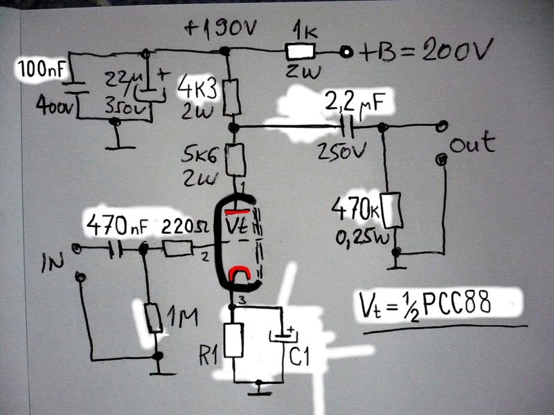

PostPostao/la PL84 » 11 tra 2012, 00:31
I ja sam otvorio ovu stranu http://www.diyaudio.com/forums/tubes-va ... ecc82.html i pitam dali cini ova sema

PostPostao/la the_bebe » 11 tra 2012, 07:54
Uuuuuu dobra shema...ovo mora da radi samo tako... :lol:

PostPostao/la Dean » 11 tra 2012, 22:41
PL84 je napisao/la:
the_bebe je napisao/la:Uuuuuu dobra shema...ovo mora da radi samo tako... :lol:
:shock: :clap: :lol: :lol: :lol: :silent: :alright:
Ja ne vidim u čemu je problem? Osim da su R1 i C1 zamjenili pozicije ! :lol:
