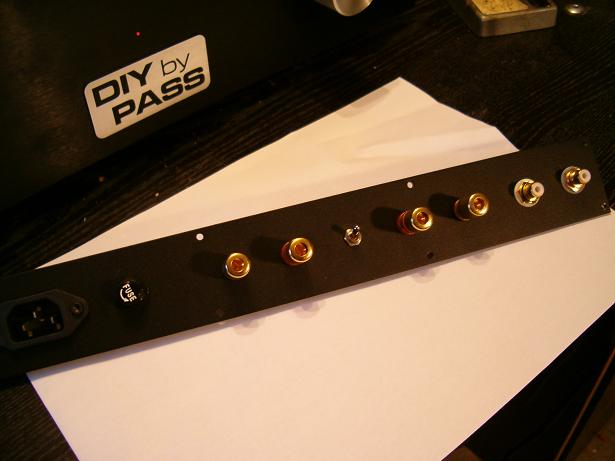

Svaka čast na detaljnim uputama. Stvarno lijepo objašnjeno,ALI me malo muči ona kištra u pozadini...miriše mi na fetove. :mrgreen:
harkonen je napisao/la:
Dakle, prvo montaža mehanike na zadnju ploču :

@Khadgar,
Fetove, koje fetove? No, no, nisam ja isključiv.
Malo sam pocijevljavao jednog osiječkog Passa, da ne koristim riječ "lampizirao" :-)

svaka čast na iscrpnom tekstu,nego šta si radio s passom ako se može znati?
Re: DAH-1 (upute)
PostPostao/la harkonen » 15 lis 2011, 23:47
Pločice su bile na samim hladilima bočno, a na njima dosta teški kondovi pa se dosta povijalo i svako malo
vlasniku radilo veselje hladnim lemovima i prekidima - to spustio dolje, pojačao elektrolite u napajanju
i dodao po svakom kanalu mali RC član, stavio delay na zvučnike, u naponsko pojačanje stavio Ecc88....
Izlazni otpor taman na granici da ne sužava opseg, kao i sam gain, malo strmija radna linija, da zadovolji
ove uvjete.
