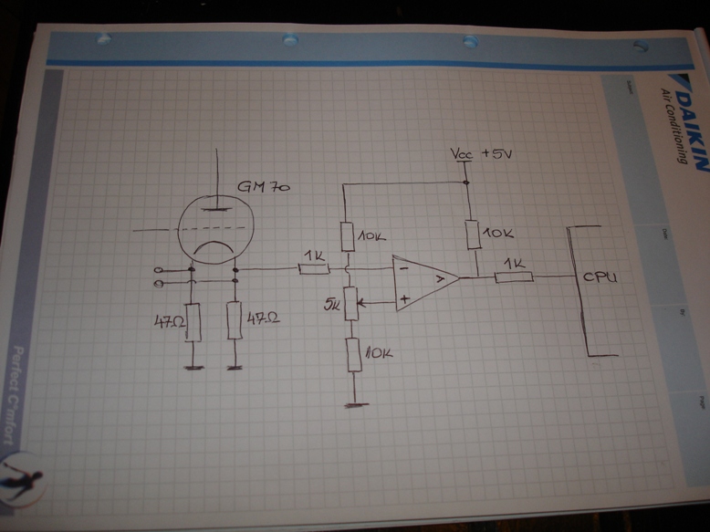

Evo prijedloga kako mjeriti struju kroz GM-70.
Sklop je zamišljen s operacionim pojačalom, komparatorom, koje radi kao 1 bit A/D konvertor.
U ovom načinu rada operaciono pojačalo uspoređuje dva naponska nivoa na ulazu i na temelju njih na izlazu poprima vrijednosti 0V ili 5V.
Ovu izlaznu vrijednost čita PIC.
Fina regulacija, i dopušteno tom_hifi-u, izvedena multi turn trimerom 5Kohm, je od 2V do 3V, šta odgovara struji kroz GM-70 od 85mA do 127mA.
Schmitt trigger nije potrebno izvoditi jer će ovaj signal PIC čitati timer interruptom i kad ga jednom detektira pokreće se sekvenca gašenja ampa.

Korektnije bi bilo staviti po jedan otpor sa svake strane grijaca koji se spajaju skupa na - ulazu komparatora jer je ovako na mjereni napon superponiran AC ili DC za pogon grijaca, koji je veci od mjerene velicine.

Ili spojiti oba otpornika od 47 Ohma umjesto direktno na masu, preko 10 Ohma na masu, a s te točke uzeti uzorak za kompariranje.
PostPostao/la Kaligula » 08 sij 2013, 21:24
ilimzn je napisao/la:Korektnije bi bilo staviti po jedan otpor sa svake strane grijaca koji se spajaju skupa na - ulazu komparatora jer je ovako na mjereni napon superponiran AC ili DC za pogon grijaca, koji je veci od mjerene velicine.
Mislim da DC i zaostala AC komponenta za pogon grijača nema utjecaja na mjerenje, jer oni strujni krug zatvaraju na grijaću i nema struje prema masi. Odnosno nema superponiranja ikakve vrijednosti na otpornicima 47 ohma. A možda sam u zabludi! :oops:

Kaligula je napisao/la:Evo prijedloga kako mjeriti struju kroz GM-70.
Na shemi fali niskopropusni filter izmedju cijevi i opampa jer bi bez njega komparator reagiral i na audio signal a to ne bi bilo ispravno. Komparator mora reagirat samo na prekoracenje DC nivoa.
I invertirana konfiguracija komparatora mi se bas previse ne svidja. Iako je sa aspekta PIC-a svejedno oce li on aktivirat zastitu kad je komparator na L ili na H, nekako je logicnije i prirodnije da povecanje struje preko odabrane granice dize izlaz komparatora na H.
Ja bi tu stavil dupli opamp. Znaci najprije low pass filter (drugog ili treceg reda) onda opamp u spoju buffera radi velikog ulaznog otpora prema filteru i tek onda opamp u spoju komparatora. Mada bi se moglo izac i bez komparatora ako se korist AI pin PIC-a uz softverski odredjen nivo na kome ce zastita reagirat.

Ovaj tvoj prijedlog, pretpostavljam, je više zaštitnog tipa, jelda? Ukoliko će struja biti prevelika, krenut će gašenje ampa.
Taj Edisonov prijedlog kojeg si usvoijo je vizuelno fenomenalan i dopušta ti da sam utječeš na korekciju struje kroz GM-70. Ali ovaj moj prijedlog je samo zbog zaštite.
