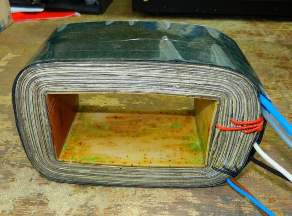

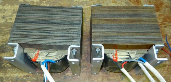

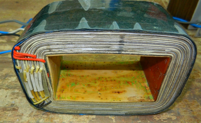

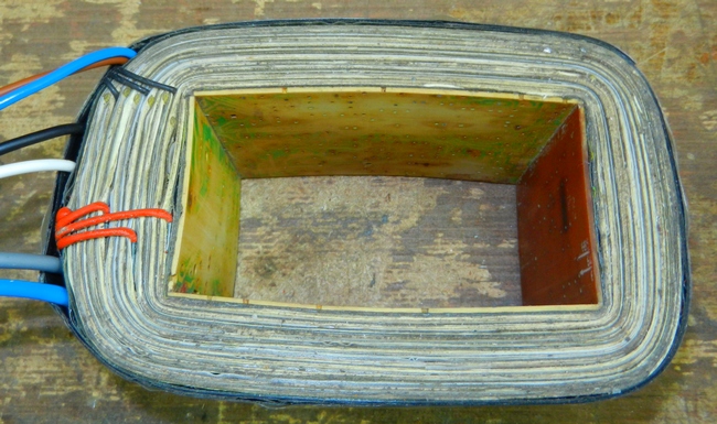

Da ne bih ispao lijen (i sam sebi :D ), namotao sam par izlaznih transformatora na jezgri EI150x100 (50cm2 bruto, ili oko 45cm2 neto) po već objavljenoj vlastitoj specifikaciji, a za jezgru sam upotrijebio limove iz starog 250W-og razglasnog pojačala ISKRA (sa 8xEL34 u izlazu uz Ua=820V), po 2 kompleta jezgri za svaki trafo. Zračni raspor je 0,40mm, primarna impedancija je 7,5 kOhma, UL ima 40% primarnih zavoja, a sekundar je namotan za 8 Ohma.
Re: GK-71
PostPostao/la davorin » 10 srp 2012, 16:31

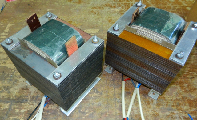

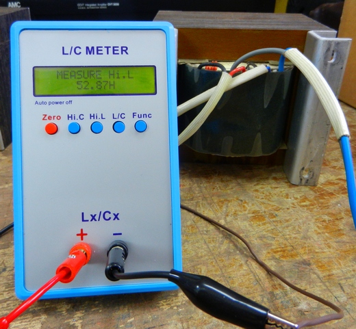

Izgled sastavljenih trafoa i prvo mjerenje (25Hz, bez istosmjerne struje). Limovi su debeli ~0,28-0,30mm, a izmjereni induktivitet odgovara očekivanom iz kalkulacija (konstante i formule iz knjiga MESAROŠ-VISTRIČKA). Sa novim limovima iz ODEON-a (g.Branko iz Rijeke) nisam radio provjere jer još uvijek nemam dovoljno limova za složiti kompletne transformatore (imam samo paket debeo 90mm, a za jedan trafo mi treba 100mm!). Naručio sam od g.Branka još limova (ukupno 200mm), pa kada stignu, napravit ću mjerenja i sa njima. Ostala mjerenja sa složenim transformatorima ću napraviti kad ponovo uhvatim vremena.

PostPostao/la davorin » 10 srp 2012, 17:08
Cijeli trafoi idu u lak, na cijeđenje i sušenje, nakon toga razmaknem "E" i "I" limove, izvadim prešpan za raspor, pa nakon toga ispečem transformatore.
Ukoliko sve pažljivo napravim, mogu nakon pečenja relativno lako mjenjati prešpane u rasporu, a da se "I" limovi ne razmiču nejednako pri toj operaciju.
Trenutno sam limove "E" i "I" stisnuo sa presom, pa zatim stegao vijke, tako da lak ne može ući (ili može minimalno) u raspor.

sstrsat je napisao/la:Ajd ne bilo ti tesko, izmjeri rasipni induktivitet :D
Izmjerio sam rasipne induktivitete koji su 13,1mH i 13,2mH (trafoi su potopljeni u lak, ali izvodi vire van! :lol: ).
Re: GK-71
PostPostao/la davorin » 10 srp 2012, 20:06
Ukupni parazitni kapaciteti primara iznose 874pF (622+252) i 846pF (611+235) što su odlični rezultati, iako očekujem da će u konačnici biti nešto veći (zbog utjecaja lakiranja).
