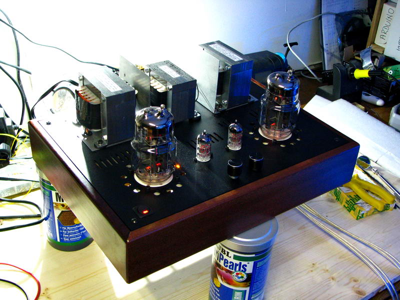

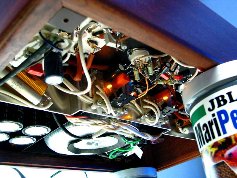

nisam imao zivaca cekati, zamijenio osigurace, stavio lampe kako su i bile u prvotnoj postavi (obiljezio sam), spojio sve, pustio da odradi delay... evo par slija, Cave je odsvirao (i glasnije nego bi htio u ova doba :mrgreen: ) par stvari - zvuci jaaaaako dobro, cak i na ovim zvucnicima koji inace sluze za probu i slicno :hail: :hail:
i sluzbeno sam presretan, hvala svima jos jednom ekipa :jester:
nadam se da ce i sutra isto tako svirati, pa nakon zaklapanja i vezivanja svega, ide na glavne zvucnike, podijelim impresije cim bude moguce...
yiiiipppppeeeeeeeeeeeee :D :D

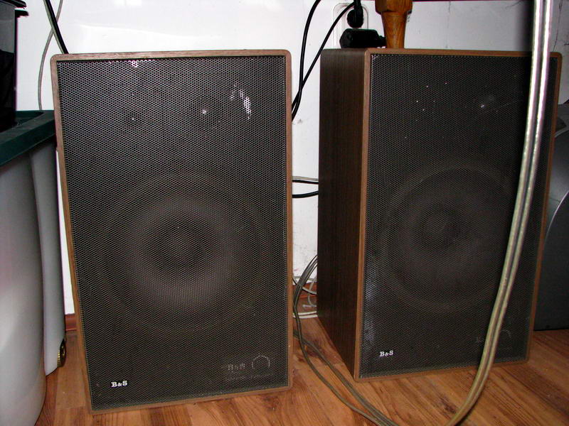

stari ali nelosi... bas 28cm cini mi se :)
