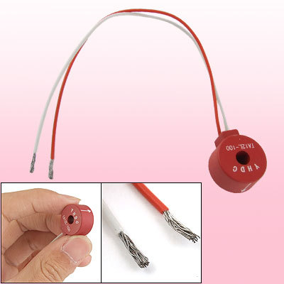

Može ovako nešto:
Ali nije potreban monitoring. Možda bi pametnije bilo napraviti sklop s ovim current transformerom kao naponski okidać na 100mA.
Kaligula
Postovi: 568

@micro - U katodi GM70 su otpornici 47R prema masi. Napon na njima je proporcionalan struji kroz cijev. Može se relativno jednostavno izvesti da kada taj napon prijeđe neku vrijednost (recimo 2,5V - struja kroz cijev >100mA) PIC isključi anodni napon.
PostPostao/la Kaligula » 06 sij 2013, 02:10
joe dalton je napisao/la:@micro - U katodi GM70 su otpornici 47R prema masi. Napon na njima je proporcionalan struji kroz cijev. Može se relativno jednostavno izvesti da kada taj napon prijeđe neku vrijednost (recimo 2,5V - struja kroz cijev >100mA) PIC isključi anodni napon.
Pri struji 90mA kroz svaki od katodnih otpornika teće 45mA i drži napon 2,115V.
Struja od 100mA bi tako ostvarila napon od 2,35V. Tribalo bi, dakle, imati referentni napon od 2,35V na jednoj nožici AND vrata, a na drugu dovesti napon sa jednog od otpornika. Ovi otpornici imaju toleranciju 5% šta je u voltima negdi oko 120mV. Ako želimo baš precizno uštelati ovaj sklop da možemo kompenzirati grešku katodnih otpornika, onda i referentni napon od 2,35V trebamo preciznim trimerom korigirati.
No, sve je ovo OK kad sve radi pri normalnoj temperaturi okoline. A šta će se dešavati pri temperaturi okoline kakva je u kućištu ampa i kako će se to odraziti na referentni napon? A i to se može sve lipo izregulirati i kad se amp zagrije!
