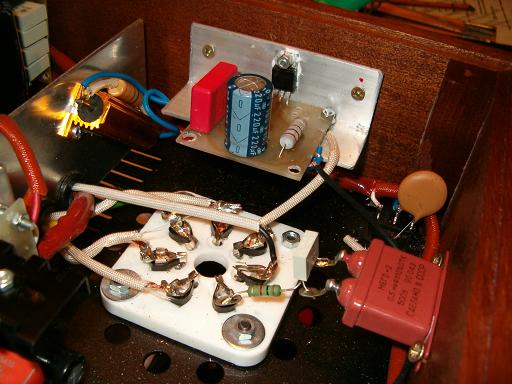

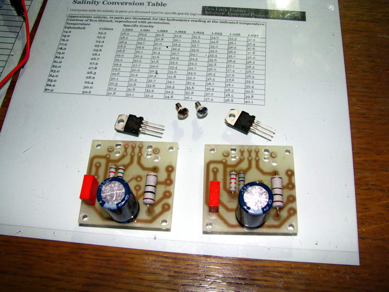

PostPostao/la harkonen » 07 tra 2012, 21:53
Ne kužim, kako?
Montaža katodnih elektrolita na pločici je tako da su oni suprotno od podnožja, odnosno hladniji zrak
struji preko njih prema "gore" kad okreneš kutiju u normalan radni položaj.
PostPostao/la pamook » 07 tra 2012, 21:55
eno ispravio sam sliku, postao dvije iste :evil: ...
PostPostao/la harkonen » 07 tra 2012, 22:06
Ne znam, ja recimo ne bih. Priloženi L profil ti nosi i bunt signalnih kablova (probuši na rubu i vezica)
sa jedne i bunt naponskih s druge strane kutije. S jedne strane imaš i soft start za pričvrstiti.
Ali, tvoja je odluka, naravno.
PostPostao/la pamook » 07 tra 2012, 22:10
np, vise pitam da ne bi bilo nekakvih smetnji, ili vec necega... razmislit cu jos malo, nekako sam gledao razrijedit sto vise oko podnozja babuski, u tom smjeru se kretala ideja...
i jos jedno podpitanje, na desnoj strani plocica - izvodi - srednji idu na onaj 50W otpor, donji na masu, gornji na katodu babuske? Samo da potvrdim teoriju :shock: :lol:
PostPostao/la harkonen » 07 tra 2012, 22:31
Da, upravo tako.
Ideja oko razrijeđivanja oko 6c33 ponožja drži vodu, no ovo kako je predviđeno je dosta "rijetko".
No, nešto me drugo muči - gledajući tvoju sliku, ne sjećam se da sam ti savjetovao da je
salinitet bitan kod određivanja radne točke. 8-)
PostPostao/la pamook » 07 tra 2012, 22:34
:lol: :lol: nisi... al ako lose odredim tu radnu tocku, steta bi mogla biti... da dah-nem koji put :shock:
zato, multitasking, multipraktik, i jednak oprez i sa strujom i sa vodom :notin:

nema slika, islo mi na zivce mijenjat prazne baterije u fotki, pa samo opisno - uskoro stavljam drvenariju, danas izbusio i montirao katodne ccs-ove na Al profil, obiljezio i izbusio rupe za sarafe za oba ccs-a, oba PIO i soft start, koji sam ujedno i spojio... ako se moze rec, ne bi bilo zgorega recimo da na ustrb vodica izlaznih trafoa (5 cm manje) budu dulje zicurine na toroidu, i to sve redom - taman fali "malo" za fino ih sakrit :thumbup:
btw, nasao sam medju nemontiranim elementima i jedan otpor od 17-18k (nisam siguran sad koliko tocno), i to samo jedan... na shemi ga ne nadjem, pa molim pojasnjenje ovog zalutalog malca (za LED je receno 470-1k pa sam stavio 680 ohm)...

Otpornik je vjerojatno harkonen ubacio pride, nek se nadje... ;)

Glede onog otpornika, ajde izmjeri ga, vjerovatno je usput upao, ne pada mi na pamet čemu. I to samo jedan.
Vjerovatno slučajnost....
