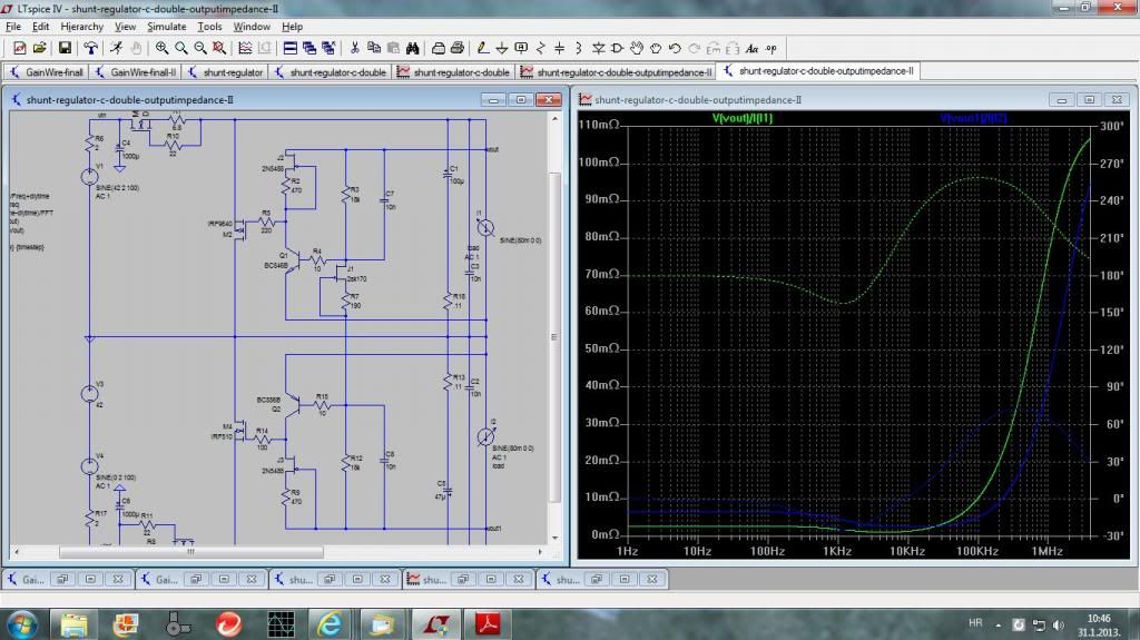

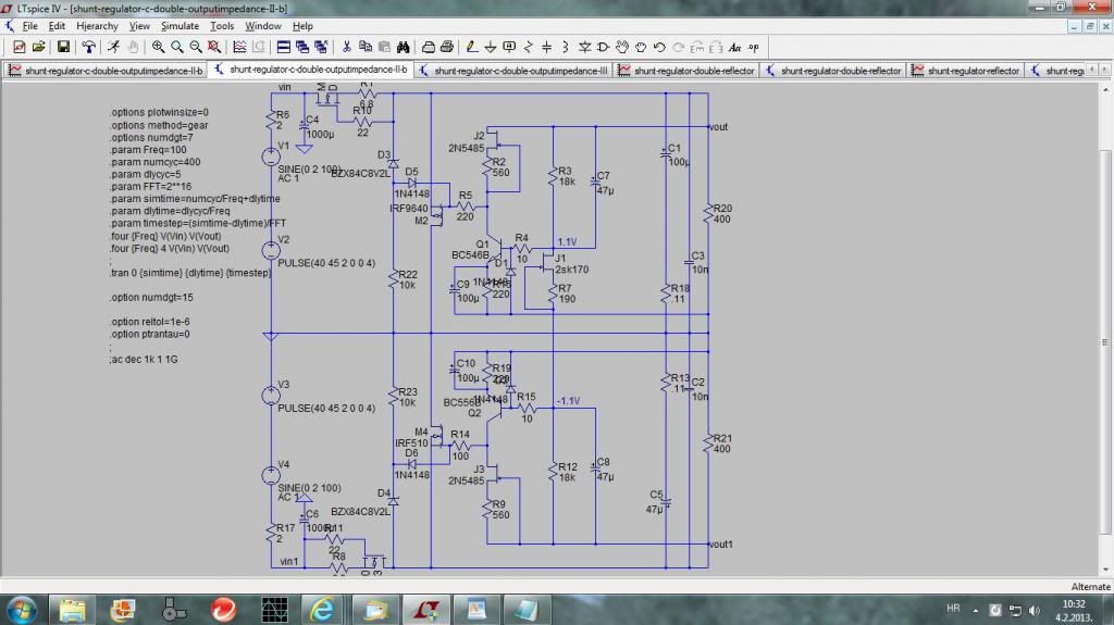

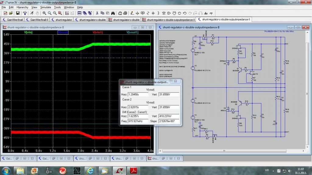

Za sada u simulaciji ostajem kod jfet CCSa. Evo kako izgleda izlazni napon s promjenom ulaznog s 40V na 45V, kakva je izlazna impedancije.

Btw, CCS J-fet s otporom kao naponskom referencom ima i drugo ime: "Norton equivalent zener diode"
Stavi otpor umjesto J-fet CCS pa vidi što će sim izbaciti, a onda prilagodi shemu za "drugo ime"
