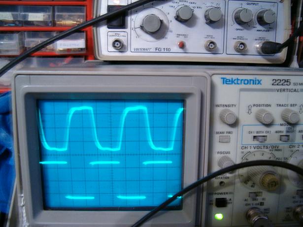

kakva su mjerenja tog trafica na 5W? kako svira? gornji kraj? zatrebao mi je par 5W S.E., samo ja bi ga vise paketirao.. :geek:
Re: DAH - 1 (KIT)
PostPostao/la harkonen » 15 svi 2011, 18:07
Bepo, mislim da te ovo zanima, opterećen je otporom 8 ohm, nekih 4Veff na njemu, dakle oko 2W,
ovo ga gura EL84, što i nisu isti uvjeti, no ovo mi je pri ruci trenutno na hrpi pa ti možda pomogne.
Rezolucija na skopu je na svim slikama ista.
I da ne zaboravim, paket je malo pojačan, standardni EI84 ima 42mm, ovaj je 45mm, dakle presjek jezgre je
12,6cm2
20khz:
30khz:
60kHz:
80khZ:
oko tih 80khz ima i neka rezonancija,traje do 85Khz dalje linearno pada....
