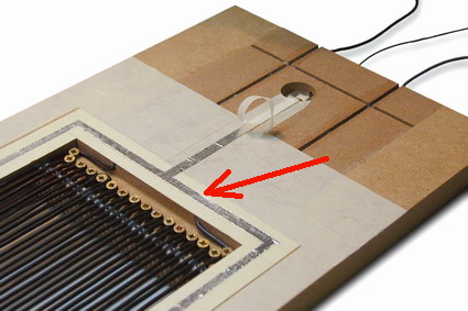

Drugo što moraš provjeriti je da li je OK bakrena folija koja na oslojenu stranu membrane dovodi visoki napon biasa (uglavnom je to plus, mada nebitno). Vremenom se bakrena folija u sendviću statora vremenom zna "samouništoti" uslijed oksidacija. Znači kod mjerenja otpornosti membrane trebalo bi probati mjeriti spoj na taj HV kontakt tj. na žicu koja vodi HV na oslojeni sloj membrane sa novčićem tik uz jednu bočnu stranu esl-a. Ponekada se ta bakrena folja provlači sa obje strane, a ponekada samo sa jedne strane. U ovom drugom slučaju morati ćeš otkriti koja je to strana. Taj relativno skriveni dio ESLa je banalan, ali iznimno iznimno bitan, jer ako na membranu ne stigne istosmjerni HV, nema tog AC-a koji će je pokrenuti.
Evo na slici te doduše alu trake, primjer je kada se ista provlači sa obje strane, no u zbilji dovoljno je provući samo sa jedne bočne strane, pa vjerojatno tako i rade u proizvodnji. Martin logan ide samo sa jedne strane.

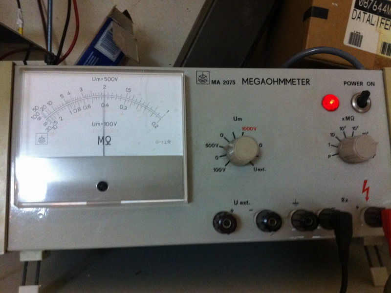

a evo i megaohmetra kpoji sam koristio kada su otpori bili znatno iznad 2 giga ohma.
