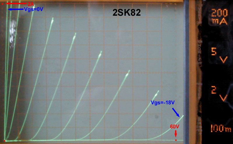

Sony 2SK82 rank KD33:
Y=200mA/div, X=5V/div, step=-2V pocevsi od 0V

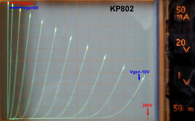

Ruski KP802 VN SIT:
Y=50mA/div, X=20V/div, step=-1V pocevsi od 0V
Premda nije pokazano to mjerenje, proboj kod KP802 nastupa na oko 500V sto ukazuje na mogucnost PP ili SE rada s transformatorskim izlazom, s napajanjem reda 200-220V. Pri 200V i 220mA, gm je oko 170mA/V, Ri je oko 160 ohma, mu je oko 40. OPodaci ne odgovarajus asvim kasicnim triodnim formulama radi nelinearnosti, no u PP modu ovo bi bio triodni izlazni stupanj za pozeliti, s Rdd=350 ohma davao bi oko 50W izlazne snage, s izlaznjim otporom oko 0.8 ohma i pobudom od svega 20Vpp.

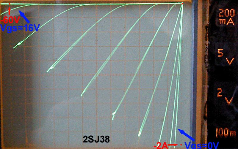

Evo i jednog vrlo nepoznatog VFET-a, Yamaha 2SJ38. Ovo se moze smatrati prvim konkretnim podacima o njemu s obzirom da su jedini podaci na netu kopija kopijine kopije nekakvog FET manuala. Prema istom, radi se o VFET-u za 55V i 10A. u stvarnosti se pokazala posve druga slika - iako na grafu Vds ide do cca 60V, proboj pocinje tek oko Vds=120V, vise nego dvostruko od raspolozivog podatka. Uz to, postoji i navodni komplement, 2SK98. Mjerenja su pokazala da to uopce nema veze s komplementom, no prije nego izmjerim sve primjerke koje imam, necu donositi definitivni zakljucke.
Buduci da se radi o P-kanalnom VFET-u, graf je invertiran (ide u minus):
Y=200mA/div, X=5V/div, step=2V pocevsi od 0V:

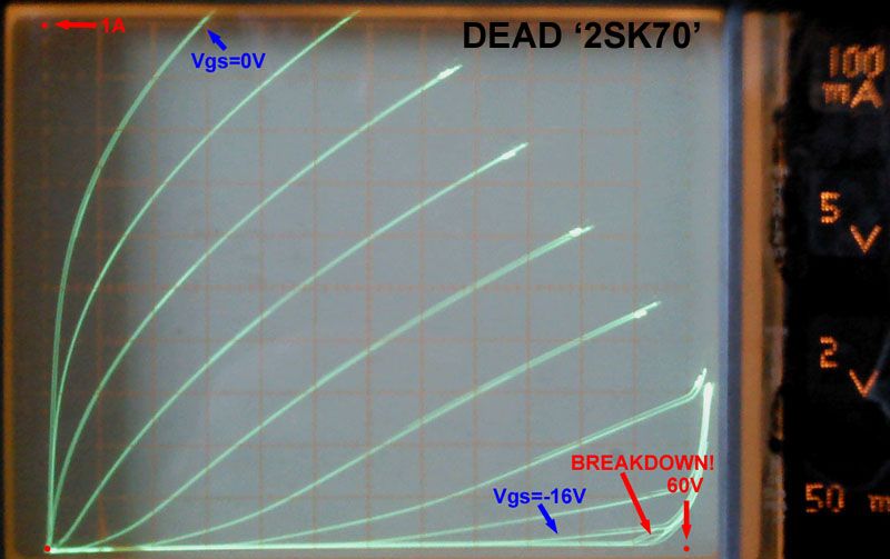

Za kraj, malo precizniji graf o kojem se prije postavljalo nagradno pitanje.
Radi se o najvjerojatnije Yamaha 2SK76 koji je obrisan i na njega je nastampana oznaka K70, sto je inace skracena oznaka za 2SK70 N-kanalni VFET proizvodjaca NEC, kojeg nitko drugi nije proizvodio. Ovako nesto se cak niti ne moze smatrati fake-om s obzirom da je Yamaha VFET u svim bitnim karakteristikama superset originalnog 2SK70. Medjutim, ovaj je primjerak vec na ohm-metar test bio sumnjiv, s Rds oko 15 ohma, pri otvorenom G-S (dakle Vgs bi trebao biti ~0V, pri cemu svaki VFET pokazuje jako nizak otpor izmedju D i S, reda 1-2 ohma). Na testu stajanja u self-bias se pokazalo da ipak radi kao VFET. No, tracer pokazuje sasvim drugu pricu:
Y=100mA/div, X=5V/div, step=-2V pocevsi od 0V:
Oko Vds=55V struja naglo raste, sto pokazuje da dolazi do proboja. Minimalni Vgs je -20V, a maksimalni Vds oko 55V, sto daje ukupnu razliku od oko 75V, sto je daleko ispod specifikacije za originalni 2SK70 (100V) ili 2SK76 (240V!). Osim toga, strmina je znacajno premala (usporediti s 2SK82 kod kojeg je vec pola od originala 2SK70), a krivulja za Vgs=0V se savija prema desno pokazujuci prelaz u limitiranje struje (Idss) vec na 500mA, desetak puta manje od specifikacije. Sto je jos cudnije, polariziranje Vgs u pozitivu daje sve strmiju krivulju ali je moguce ici do oko +3V prije nego poraste struja u G. S obzirom da je G-S dionica VFET-a zapravo silicijeva dioda, struja u G bi vec trebala naglo rasti za Vgs>0.5V. Sve skupa pokazuje da je taj VFET neispravan, najvjerojatnije je tek dio kristala ostao aktivan s obzirom na znacajno smanjenu strminu (VFET se ponasa kao mnogo paralelnih FET-ova, pa mu je strmina proporcionalna povrsini kristala). No, zanimljiva je pojava pozitivnog Vgs. Zapravo bi ovakve karakteristike uz relativno nisku struju Ig bile vrlo pozeljne. Tranzistor je postao istovremeno depletion i enhancement mode, i mogao bi bez problema raditi kao pojacalo s prednaponom nula. Uz dodatak izvora, otpora na drain nozici i izlaznog kondenzatora s takvim bi elementom imali kompletno pojacalo!
Opcenito gledano, na prikazanim naponima i strujama karakteristike VFET-ova su slicnije otporniku nego triodi, iako bi se moglo reci da su kao kod trioda s varijabilnim mu. Tako kod 2SK82 mu varira od oko 2.5 do 7, a kod KP802 od 10 do cak 45 na visim naponima i manjim strujama. 2SJ38 takodjer pokazuje ogromnu varijaciju, od 1do cak 17 na 0.5A, po cemu gotovo podsjeca na neku p-kanalnu silicijsku izvedbu neceg slicnog 6AS7 triodi na steroidima. Na izgled ovakve su karakteristike vrlo nepozeljne, no u stvarnosti one pokazuju da su ovakvi elementi povoljni ili za sklopne potrebe sa soft-switch karakterom, ili za rad u push-pull hiperbolickom modu.
Zanimljiv je izuzetak spaljeni laznjak K70, koji zapravo pokazuje zavidnu linearnost za SE mod s naponom napajanja oko 60V i opterecenjem oko 40 ohma, u poprilicno velikom podrucju grafa!
