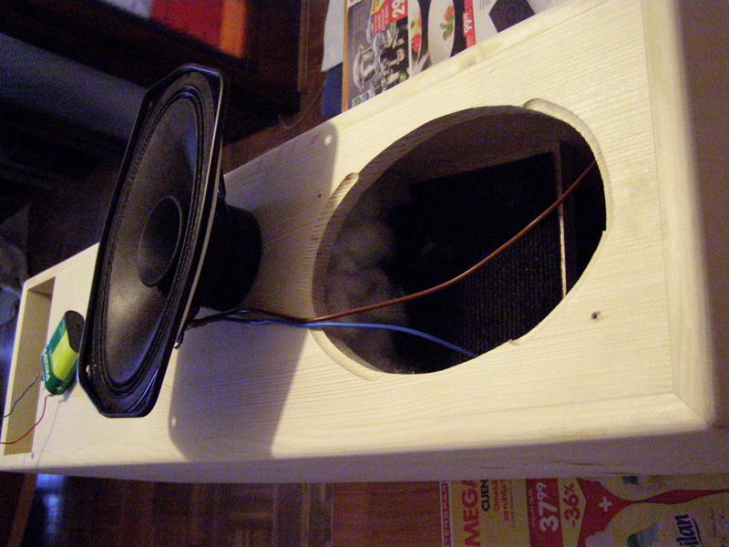

Sad slijedi mali foto prikaz istih u proizvodnji, a kako sviraju, nemam pojma, danas sam ih završio. Imam pogani običaj da nikad ne uključim nešto isti dan kad je završeno, tek sutradan. Valjda mislim da će se i uradak sam po sebi srediti i doći k sebi do sutra. Malčice sam praznovjeran.
TQWT 1.jpg (131.41 KiB) Pogledano 15041 put/a.

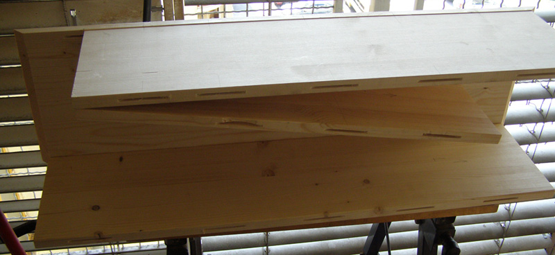

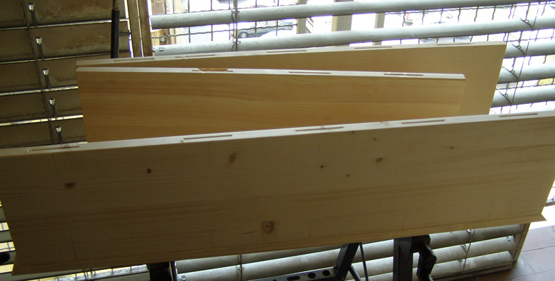

Gore se vidi priprema za kekse

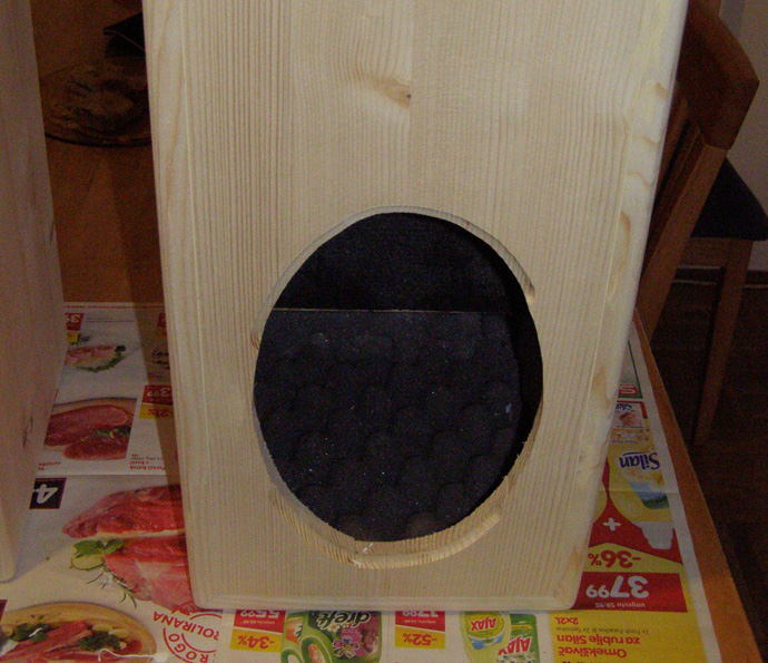

TQWT 2.jpg (113.5 KiB) Pogledano 15041 put/a.
Gore se vidi unutrašnjost kutije prije zatvaranja

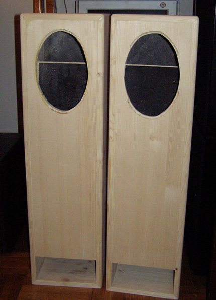

pogled na sklopljene kutije uz djelomično dampiranje, pokitane. Dampiranje u ovoj fazi je valovita spužva duž zadnje stranice tunela i antirefleksna površina (tanki tapison) odmah iza zvučnika na pregradi.

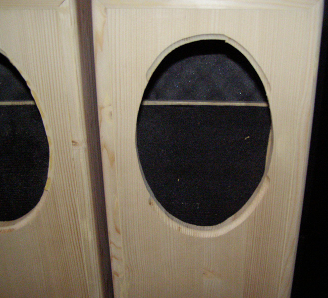

Ista stvar samo pogled prema gore (zvučnik je okrenut naopak radi foto sesiona) da se vidi dampiranje spužvom.

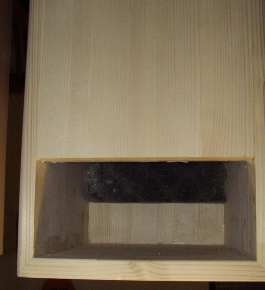

Ista stvar, samo pogled u unutrašnjost otvora kraja horne/TL-a da se vidi kraj dampiranja spužvom

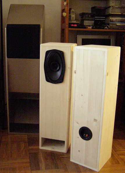

I zadnja slika, dovršeni bez finiša i šminkanja, uz većeg brata (Dallas II)

Pokrenuti su, i na prvu se pokazuje klasični širokopojasni drajver. Srednji i vokali vrlo precizni i čisti. Zasad (sviraju tek 1 sat) visokih ima dosta, neće im definitivno nikad trebati pomoćni visokotonac. Još su sirovi i neuigrani, trebat će im dva tri dana svirke da se razmrdaju. osjeti se konstrukcija (TQWT) i basova im neće nedostajati (iako neće ići preduboko). Očekujem da se izbalansiraju u donjem srednjem dijelu, tu zasada malo štekaju, ali to bi bilo normalno kod novih drajvera ovog tipa. Nakon par dana ću se poigrati s dampiranjem (mislim da sam po običaju stavio malo više umjetne vune) da se taj dio oslobodi i sve nekako izravna. U najgorem, dodat ću paralelni LRC filter da se poravna, ali otom potom. Doduše, pušteni su pogon preko tjunera (stojedinica) ali im je izbor muzike danas malo vrištav pa ću ipak morati dignuti dupe i ubacit neki cede po vlastitom ukusu, ali trenutno je prioritet da drndaju bilo što. Popodne će već biti malo drukčije, već se nakon sat vremena osjeti napredak.
