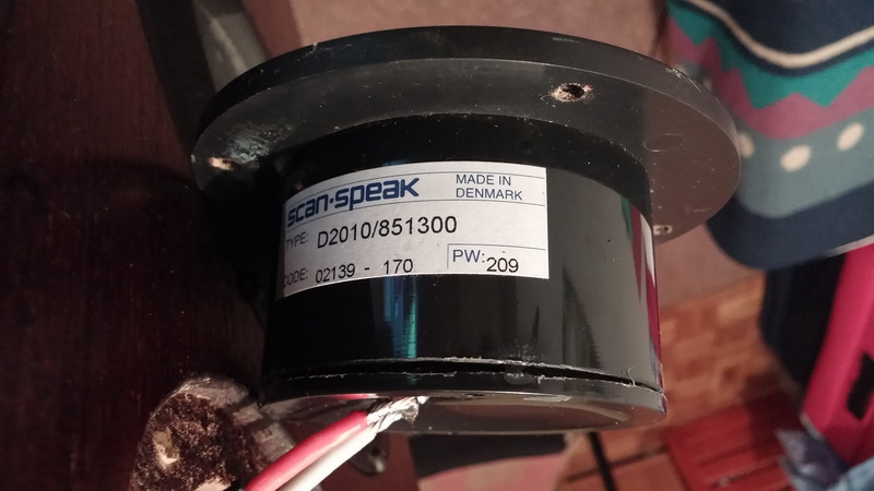

U pitanju je naocigled komplicirani za rastaviti ScanSpeak D2010/851300.
Da li netko zna kako ga rastaviti i probati prstom gurnuti membranu iznutra da bi se izravnala?

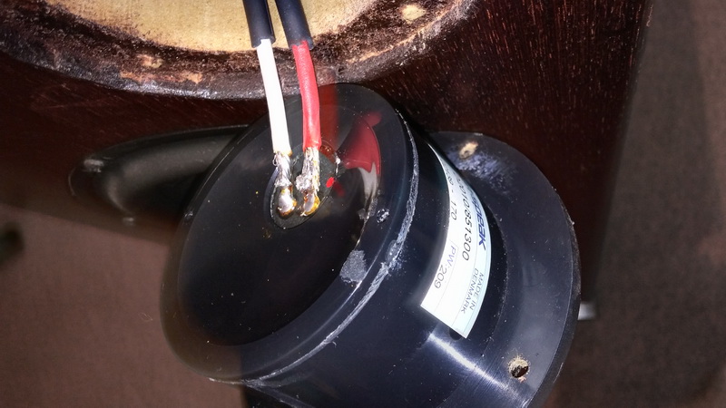

Izgleda da je taj poklopac zalijepljen. Na ovoj tvojoj slici se ne vidi dobro jeli ima gore dva šarafića po obodu poklopca ili ne? Od čega je napravljen taj poklopac, plastika ili neki metal?

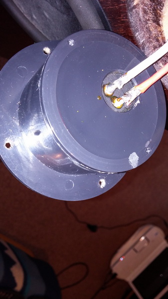

Ma na srednjoj fotki se vidi da ga je već načeo (raščepio kacavidom :) ) i odlijepio jedan dobar dio, tako da sad više nema natrag, sad treba do kraja to obaviti. Najprije pažljivo odlemiti konekcije sa vanjske strane, zatim polako zavlačeći širu ravnu kacavidu (odvijač, šrafnciger) i služeći se njom kao polugom, odlijepiti taj poklopac do kraja pa odlemiti konekcije i sa unutarnje strane i polako rastavljajući doći do te meke kupolice i onda lagano uz pomoć mekane vatice (recimo sa onog štapića za uši), ispraviti iznutra. Poslije sve vratili lagano natrag, malo izravnati i zalijepiti onaj poklopac univerzalnim ljepilom ponovo natrag, zalemiti konekcije i vratiti drajver u škatulu.
A i što može izgubiti, pa gledam po ebayu se novi D2010 nađu za cca 50-70 eura...dakle nije neka frka ako ga i uništi.

Vidio sam D2010 puno puta, to je rekao bih, vrlo eksploatiran tweeter, što u samogradnjama što u komercijali. Ne bez razloga, to je odličan drajver. Ali nisam ga nikad rastavljao. Svejedno, mislim da one slike dosta dobro prikazuju unutrašnjost, koja je, u biti prilično jednostavna, zapravo najveći problem je upravo to odlijepljivanje poklopca. Kad se to pažljivo obavi, sve ostalo je "peace of cake". Najvjerojatnije nećeš ni morat odlemljivat one unutrašnje konekcije, već samo taj poklopac prebaci lagano na jednu stranu (polako i pažljivo da ne potrgaš žice), i skloni onaj damping u obliku okrugle vate. Tad uz pomoć baterije posvijetli malo niz onu središnju rupu i možda već u tom trenutku možeš lagano uvući unutra štapić za uši i polako ispraviti kupolicu. Ako ne, rastavljaš polako dalje.
Ajde, probaj i nabaci koju slikicu.
