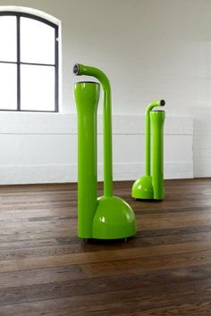

Nakon Evolucije Orion modela u LX521, SL je ovih dana objavio i najnoviju evoluciju PLUTO konstrukcije koja je nazvana "LXmini". Umjesto Aura Mid/High drivera ubacio je 4" full ranger u svojevrsnoj OB izvedbi:
Novim driverom je dobio na SPL-u u ovom području te je cijeli zvučnik u odnosu na Pluto postao direktivniji, znači znatno uži hotspot.
Driver je pričvšćen za magnet u plastičnoj cijevi koja je ispunjena prigušnim materijalom. Stražnja strana membrane je otvorena prema natrag čime je dobio dipol konstrukciju.
Ovakva konstrukcija dozvoljava manji razmak od stražnjeg i bočnog zida.
Novi zvučnik se pogoni DSP-om i pojačalima od oko 80W.
Više na: http://www.linkwitzlab.com/LXmini/Introduction.htm

Plans go on sale 10 Jul onwards at USD105... total build cost should be about $1k including minidsp & amps :hail:
fullrange jedinica
http://www.madisound.com/loudspeaker_sp ... asheet.pdf
http://www.madisoundspeakerstore.com/ap ... -midrange/

ma dobro,kompletan set:driveri,dsp,planovi i uputstva od linkwitza,te ostale potrepštine poput plastičnih cijevi i te sitne drvenarije košta 3 tisuće kn (bez carine i ostalih davanja) dok 4 kanala pojačala ima većina članova ovog foruma ....tako da i nije tako strašno.
Waf faktor mu je poprilično nizak(tko još želi kanalizacijske cijevi u dnevnom boravku ),ali ne vjerujem da ovo zvuči loše ili prosječno.ko god da je poslušao pluto,nije mu našao neku manu.
sjećam se,da su se ljudi sprdali i sa phoenixom kad je izašao (prometni znak ili vunena lizalica),ali kad su ga poslušali.......osobno sam ga slušao u Beču prije nekih 7-8 godina kad sam bio kod bratića koji me vodio svome kolegi koji još i danas ima taj setup.

koliko sam skužio,SL redovno prati forume pa vjerovatno na temelju nekakvih feedbackova nalazi ideje za nove stvari,mada sam mislio da zbog starosti više neće projektirati ništa novo.Sama ideja pluto zvucnika i nije puno promijenjena osim tog fullrangera koji je dignuo ukupnu osjetljivost zvučnika,dok primjena dsp-a od njegove strane mi se do sada činila skoro pa nemoguća,ali ga na kraju razumijem zašto je to napravio.
primjenom dsp-a je bitno olakšao samogradnju,cijenu i pristupačnot projekta,što je u prošlim projektima i bio najveći razlog zašto nema puno njegovih uradaka po svijetu.zgotovljene i testirane aktivne skretnice su mu bile skupe ko vrag......dok sama dostava i carine, te mala distibucija nije baš kumovala svemu tome.
Što mislite koliko bi samogradnji sa seas driverima bilo da ih možete ih možete nabaviti lokalno sa police u trgovini i to po normaloj cijeni kao u madisoundu,ili da može lokalno nabaviti mini dsp 2x4 za 450 kuna?da je tako,sutra bi napravio taj zeleni usisavač sa gornje slike :lol:
