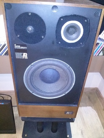

PostPostao/la tuturutu » 08 tra 2014, 13:24
Evo kako je ispalo kod mene:
AR12 sredjivanje.jpg (60.48 KiB) Pogledano 13552 put/a.

PostPostao/la Roko » 11 tra 2014, 21:46
Nije loše ispalo :thumbup: , kolika je visina stalka?
Re: Acoustic Research AR12
PostPostao/la tuturutu » 14 tra 2014, 10:08
Sa siljcima tu negde oko 35cm i trebalo bi dodati jos neku plocu ispod stalaka debljine 5-6cm i to bi bila taman visina,mada i ovako moze da prodje.
