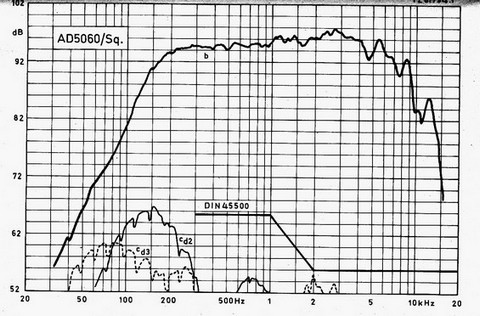

da, ima odlicnih stvari! i odlicnih drivera (sve preko 90 i nesto dB ),taman za na lampadine :P
npr AD-5060SQ , mid, karakteristika odlicno uzgleda:
AD5060-2_ (2).jpg (58.45 KiB) Pogledano 15756 put/a.

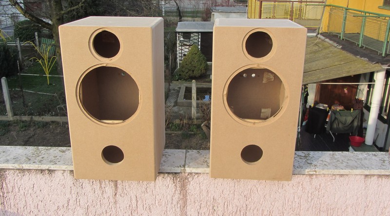

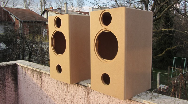

PostPostao/la bepone » 25 vel 2014, 02:23
Napravljeni 9710 + ribbon NEO CD3 po troels gravesenu lani by zmaj , sto smo bili uzeli lani u sibenik (tamo prezentirani u verziji fullrangera 9710 bez pomoci visokotonaca i skretnice-nije bilo dobro)
odlucio zgotovit skretnicu, uglodat mjesto za ribbon, kupit poliuretanski temelj i boje za mdf te finisirat zvucnik koji sad ipak ugodnije i zanimljivije svira sa ribonom:
boje sam uzeo brodske -hempel, danas zavrsio prvi tir temeljne kompresoron , sutra nastavak!
