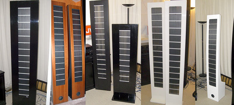

ofarbaj u boju koja ti se najviše sviđa,samo to napravi kako bog zapovida.bilo bi šteta da ih isfušariš kad tako dobro zvuce.pozorno cekamo to rastavljanje i puno detaljnih informacija.zaiteresirali su i mene :D
Postovi: 364
PostPostao/la mulin » 15 vel 2016, 23:02
evo ti slika sa neta,ima ih još koliko oces.iz prve ruke možeš vidit kako bi izgledali.odaberi i farbaj :)
