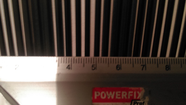

Debljina žice sa izolacijom 2 mm
Razmak žice od centra do centra 4mm

Pokusao sam nesto izvest sa plexiglasom ali neuspjesno jer je previse posla oko fixiranja žica tj "statora". Dalo bi se izvesti ali ima stvarno previse posla za moje gušte :D
Sačekat cu da NINO premjeri sve i baci koju sliku rastavljenih audiostata, zanima me konstrukcijski dio nosaca žica,nategnutost žica a i dio oko trafoa bi bio koristan(debljine... kolko namotaja i sl...
