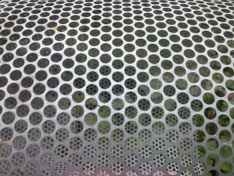

naletio sam na perforaciju kakva bi ti vjerujem bila odlična. samo primjera radi. (ovo je od kamionskih zračnih filtera)

@zendra
Ovo je zbilja fantastično! Trebalo bi izmjeriti promjer perforacije, ne bi smio biti veći od 6mm

PostPostao/la zendra » 26 kol 2013, 18:31
elvis je napisao/la:@zendra
izmjereno, točno 6 mm.
međutim ovaj lim mislim da nema više od 0,5 mm debljine, djeluje dosta "mekano" pod rukom.
