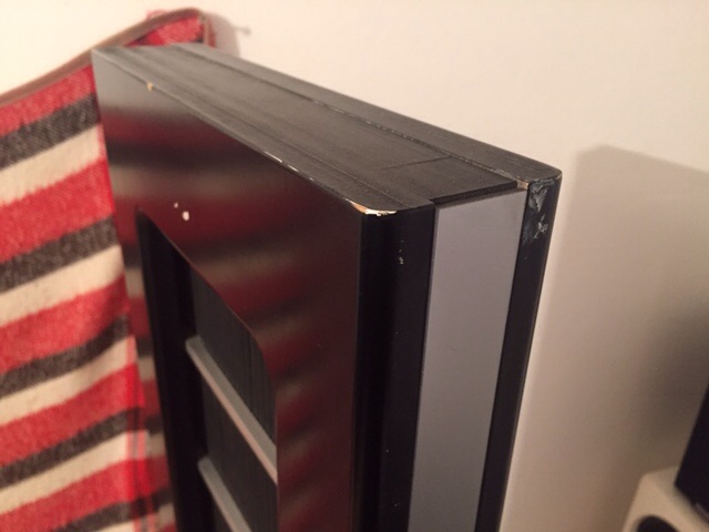

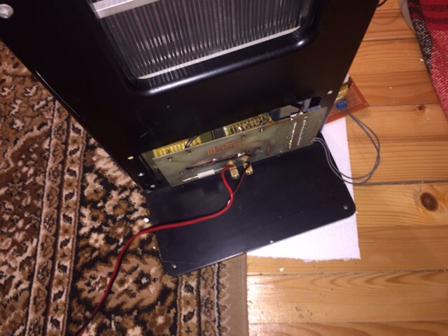

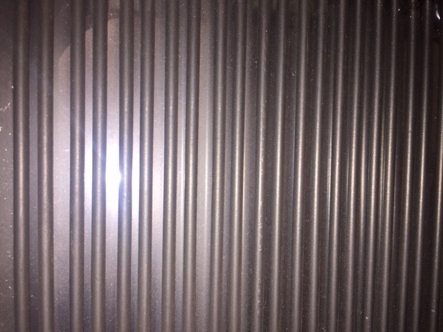

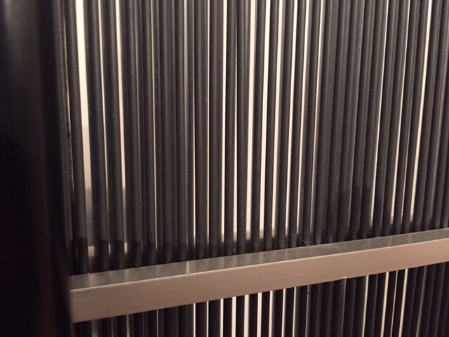

Evo i par detalja na slikama
@my_name .... Tih 2mm mi se čini malo puno, no tu je negdje, bilo bi bolje da je malo manje.
Vidi se membrana, uopće nije prljava
Ima manjih ogrebotina, no ništa specijalno i kritično
Lijepo su sakrili elektroniku
