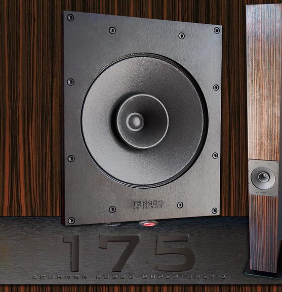

Mislim da se tu radi o Poljacima.... Acuhorn. Oni su sa tvornicom Tesla surađivali na izradi drivera TSR200 (razlog: Teslino iskustvo sa papirnatim membranama), a ishodište njihovog high end FR drivera je vrlo vjerojatno baš ARZ 6608. Na ovom linku se to može i vidjeti...
http://www.6moons.com/audioreviews/acuhorn/175.html

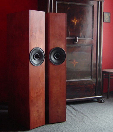

Osobno nisam fan horni, a naročito onih organskog izgleda, mada im se mora priznati zavodljiv izgled. Moje vijuge u glavi vole čiste linije, onako industrijski stroge, bez previše emocija. Kako jedna horna može izgledati evo na slici ispod. Stavio bi ruku u vatru da je to membrana od ARZ 6608. Ostatak drivera je dakako značajno izmijenjen, nova košara, novi magnet... no srce svega je ARZ i zvuk je ARZ... u to se mogu kladiti (vjerujem da je u prvim verzijama i košara bila ista, čemu u prilog ide mala slika ispod - Acuhorn Nero 125. Mislim da je cijena za model Roso Superiore 175 ide i do 12.000 dolara.

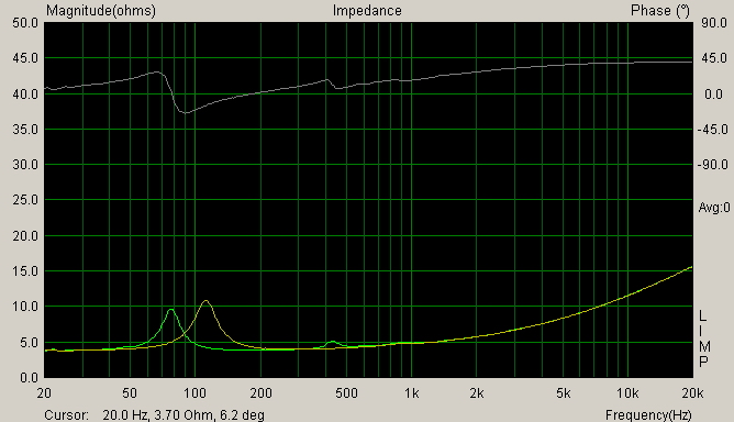

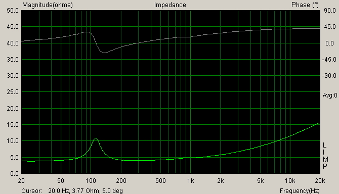

Sinoć našao malo vremena pa premjerio jedan primjerak ARZ 6604. U odnosu na parametre koje je zakačio TVM najveća je razlika u Fs-u. Oni vele da je Fs tog drivera 75Hz, uz napomenu da ista može prošetati od -20 do +15Hz od navedene vrijednosti. Hm Hm, ovak kod mene je +36Hz od navedene vrijednosti tj. Fs je 111 Hz. Bojim se da je to malo prevelik odmak i mislim da je to potpuno neozbiljno od TVM-a. Probao sam malo razraditi membranu, ali ništa, spustio sam Fs za 1Hz. Hebiga trebalo bu u Elgrad ići sa opremom za mjerenje i probavati redom jedna po jedan... he he he he. Priličan nered ! Šteta!
Evo kako to izgleda:
ARZ 6604

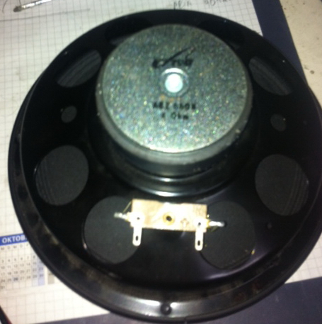

Slika drivera koji je mjeren...

LIJEVO ZNAČI LOŠE ZBOG PREVISOKOG FS-A, ALI DESNO SASVIM SOLIDNO
SA DODATNIH 10 GRAMA NA MEMBRANI JEDVA SAM SE PRIBLIŽIO NAVEDENOM FS-U(ZELENA CRTA)
